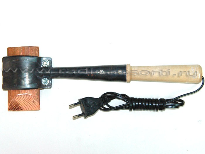

Много видывал, но такого никогда! :good: Единтсвенное но, батарея взорваться может?
Я вот таким всегда паяю, кислота в любом авто-магазине есть.
