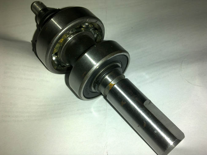

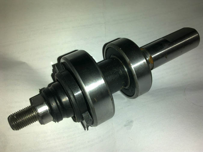

Вот вроде и купить можно, но 2 т.р. и какого какчество - фиг его знает, и перебрать, вдруг, не подойдёт что.
-- Ср май 15, 2013 21:17 pm --
Зашёл в магазин, АвтоБогатырь называется, помпа там родная 6700р О_о
Купил р/к в УАЗовском отделе за 280р и прокладок, буду перебирать)
Подшипники имеют не такой номер, как писал Maximko и металлической обоймы и кольца не было - докупил отдельно.
Знакомый сказал, что эти помпы если и продаются, то все старые и б/у, после переборки. Лучше уж самому сделать.
А есть ли разница(по предпочтению), между текстолитовой крыльчаткой или металлической(дюраль или что там) ??

По поводу ходимости перебранных помп - самые збс подшипники - украинские HARP кажется с пластиковыми сепараторами.
Пробежали у меня до сильного люфта порядка 100 тык =)
Один графитовый сальник даже полностью спилился в процессе+ новый процентов на 90.
Насчет течи помпы - течет она больше не из-за люфтов а изза дубовой или растресканой резинки сальника (кстати, вы ее графиткой смазываете как в мане сказано перед инсталляцией?) коррозии на прилегающей плоскости вала и ослабевшей прижимной пружине.
Последний раз помпу я заездил до полной дизинтеграции подшипников - люфт вала ограничивался только касанием шкива о корпус - т.е. реально подшипников не было - она не текла!!! =) Только изредка бывало ночью пара капелек капнет =)

Кстати, вал помпы смотрите чтобы был не то оцинкованый не то хромированный . Обычная сталюка заржавеет на следующий день и потечет
-- Пн окт 07, 2013 22:22 pm --
А кстати! При переборке помп обращайте внимание на посадочные отверстия подшипников. Бывают очень часто разбиты. Особенно задний коварная штука - перебрал-собрал -люфта нет. Поездил буквально тыщ 5 -люфт как будто уже все 205 =))
-- Пн окт 07, 2013 22:20 pm --

Я на своей поменял только фибру, пружинку и шайбу/обойму сальника. Вал и подшипники оставил родные. Всё работает :)

Ещо хинт - бывает часто при сборке сальника в крыльчатку не защелкивается стопорная пружинка и сальник выпрыгивает из крыльчатки.
Тогда снимаем термостат, надеваем сальник и обойму на вал, надеваем аккуратно крыльчатку и при этом смотрим через отверстие малого круга на то чтобы сальник своими ушками попал в пазы крыльчатки.

Кстати еще апдэйт про подшипнкики HARP про которые я писал. Разобрал недавно ту помпу (в которой они больше 100 тык бегали) и заметил что там разбито посадочное внешнего подшипника в самом корпусе. Т.е. теоретически еще бы оно бегало с меньшим люфтом ;)

Перебираю 3ий раз помпу.
Первый раз это первый пост в этой теме)
Второй раз из за перетыжки ремня
1,5 года назат.. поставил всё из дешевого полного РК.. (сразу мне подшипники не понравились, но нужно было ехать!)
В обоих случаях вылетали подшипники.. помпа не текла.
Сейчас купил подшипники SKF. за 2шт. 420р.
Будем пробовать. насколько хватит)
Каждый раз проверяю посадочное заднего подшипника.
Хороших деталей уже не найти. Фибры, чтоб пружинка латунная была.. торцованная по краям. Вал чтоб матово хромированный. Крыльчатки ровной.. Собираю из того что есть старое. Только резинку и подшипники меняю.
