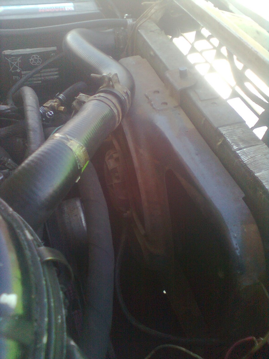

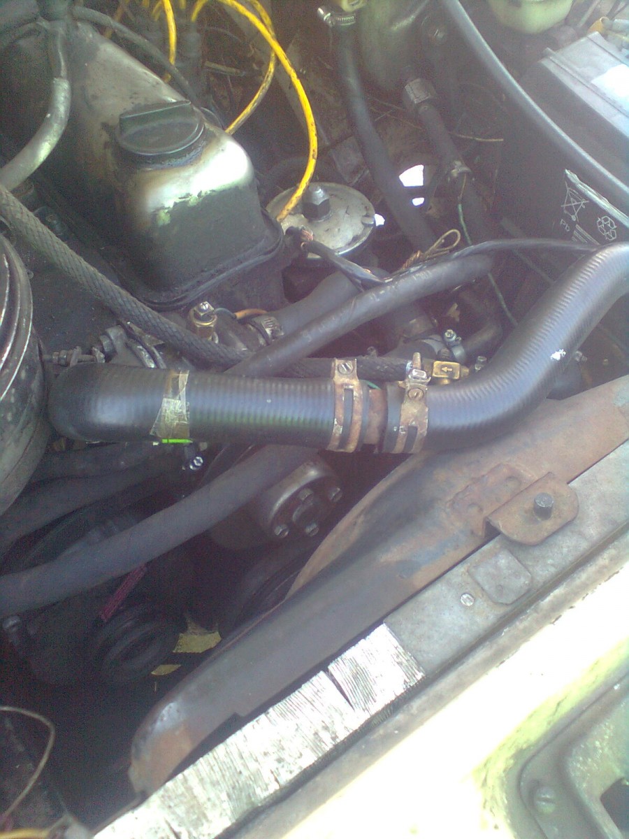

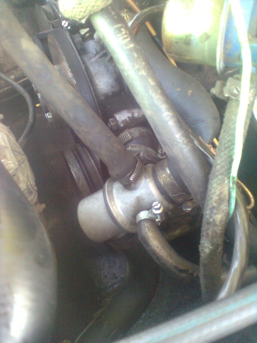

Сообщение suhenkoff » Пт фев 22, 2013 10:09 am
Mortis писал(а):Какой смысл ставить широкий радиатор, если нормально продуваться будет только та часть, которая соответствует квадратной дырке в морде? Морду резать надо, или радиатор вперед выносить настолько, что решетка не пустит. А самое главное - это нах не нужно. Какого радиатора хватает 402-му можешь посмотреть у меня в анкете, а такой же алюминиевый однорядник чуть побольше тянет целую Газель с 405-м двигом. по-моему мнению - ставь радиатор от классики в штатную дырку и будет тебе щастье.
Поставил я радиатор от классики с эл.вентилятором,расширительный бачек н/о.и термостат от шевинивы-двигатель 402,наблюдаются резкие перегревы,эл.вентилятор выключается только на трассе.В чем может быть причина перегрева или не хватает такого радиатора?и правильно ли работает термостат шевинивы в 402?выход с печки завел в термостат,дует еле теплый воздух.

Сообщение Mortis » Пт фев 22, 2013 10:23 am
Все ли куда надо подключил? Сфоткать можешь?
Резкие перегревы - воздух в системе.

Сообщение Mortis » Пт фев 22, 2013 15:25 pm
Подключено все правильно, остается только на воздушные пробки проверить. А лучше сразу пароотводящих шлангов навтыкать в проблемные места. В бачок их все можо одним завести черех тройники. Насчет вентилятора - на сколько градусов термостат и на сколько датчик? Если термос на 87 и датчик 87-82, то он и не будет выключаться потому что термос будет закрываться и не давать вентилю достудить тосол.

Сообщение suhenkoff » Пт фев 22, 2013 15:49 pm
Вентилятор с кнопки включается,а термостат на 82.пароотводящая трубка от радиатора только.печка постоянно завоздушивается,откуда может сосать воздух?на помпе есть небольшой люфт но она сухая.

Сообщение Mortis » Пт фев 22, 2013 18:34 pm
Поставь пароотводящие шланги и тебе станет все равно откуда она сосет воздух :). Через дырявый радиатор может.
