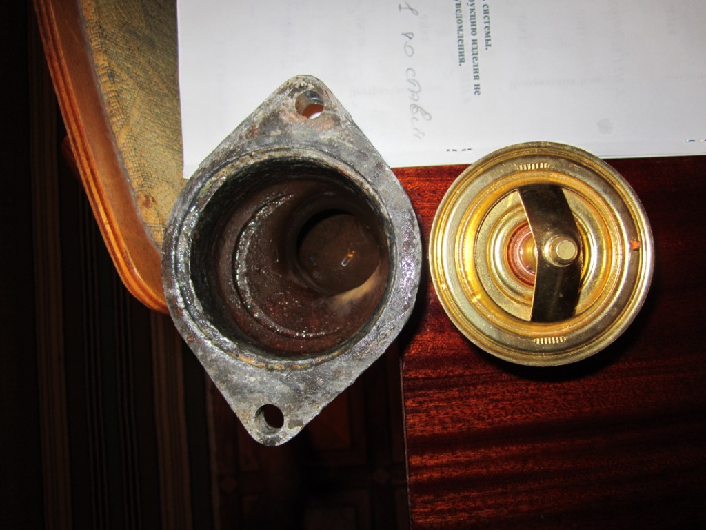

дядя воваЕсли можно поподробней про термостат виде чашки.
Как данную конструкцию переделать под современный термостат.

Если нет в продаже , то можно убрать неисправный термостат из чашки и на его место установить ,можно впаять в чашку , любой , подходящий по температуре и размеру ( чтобы при открытии не упирался в дно посадочного места , кстати малого круга в этой конструкции нет ), можно поставить термостат без нижней чашки от грузовика или даже иномарки , но чтобы обязательно было отверстие для выхода воздуха из системы 1,5 - 2,5 мм. ( и , соответсвенно , первоначальной циркуляции ОЖ , иначе он вначале не откроется ).Andrey писал(а):дядя воваЕсли можно поподробней про термостат виде чашки.

Сегодня бегал по городу искал термостат на 80 и облом нет их не где, что делать сам не знаю.
Кто может подскажет, а если сделать вставку в горловину из подходящего материала с толщиной стенок 5мм и вставить в горловину, что термостат от 402дв. зафиксировать, я так думаю такая конструкция будет нормальный работать.

У тебя какая помпа-то? Если родная 24-я, то туда вполне подходит термос от 402. Если от 21 или УАЗки, то таки да термостат там свой, и на 80С встречается редко. (но есть).
Если у тебя такой термостат, то у тебя помпа УАЗ. Один из варинтов решения проблемы есть тут
Это вероятнее всего такой:Andrey писал(а):дядя воваЕсли можно поподробней про термостат виде чашки

да, фиг найдешь на 80гр. буду ставить от 402дв побывать с вставкой. От бумера брать термостат круто, но не уверен, что он подойдет так как горловина имеет овал.
