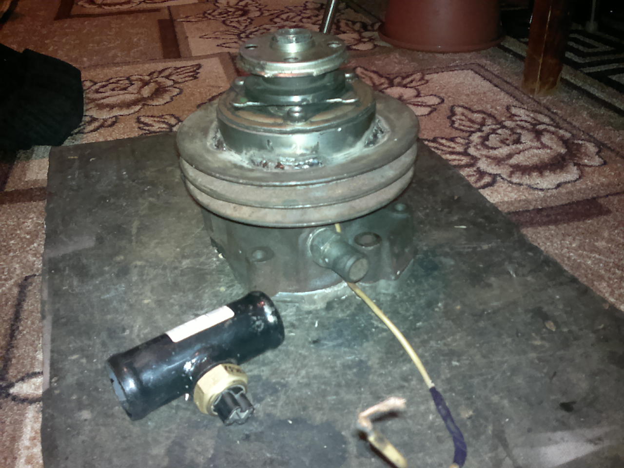

попалась вот такая помпа от газели с 405 Евтро 3 с электро муфтой вентилятора теперь есть большое желание поставить ее на 402 дабы щас зима и машина прогревается долго. Параметры муфты напряжение 12 потребляемый той 2 а усилие которое создает магнит 100кг. Буду пробовать переставить внутренности в 402 помпу и надо что то сделать со шкивом, без токоря не обойтись.

Не самая хорошая идея, на самом деле. Муфта ненадежная и быстро разбивает подшипник помпы, лучше воткнуть вискомуфту или электровентилятор.

Я бы постеснялся перед форумом фоткать два куска грязищи.

в каком состоянии досталось в том и сфотал. ОсЬ от 405 помпы не подходит в 402 помпу будем точить.

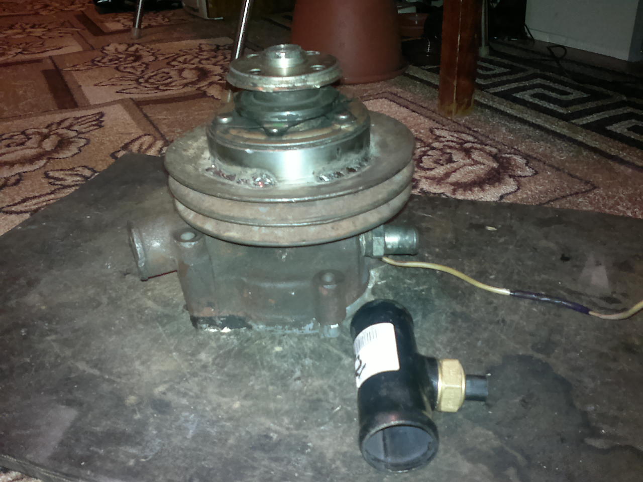

-- Пн ноя 14, 2011 17:02 pm --
проточили вал помпы
-- Вт ноя 22, 2011 21:17 pm --
переточили шкив газель в шкив волго также обточен корпус помпы под крепление магнита и рассверлено отверстие под штуцер обратки печки от газели с большим отверстием.
-- Чт ноя 24, 2011 15:44 pm --
преобретены еще детали
-- Чт дек 08, 2011 4:58 am --
и вот свершилось, помпа собрана и установлена на машину. Фото собраного узла прилагаются. Из коментов могу сказать что двиг прогревается быстрее и держит стабильно температуру вентилятор даже не включается посмотрим летом печка дует получше осталось радиатор печки получше поставить.
