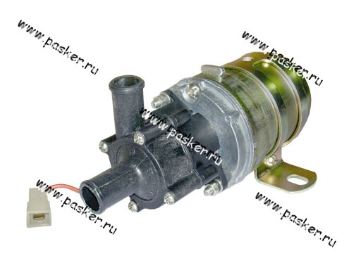

Подскажите что это за хрень, с чего она подходит и куда ставится(если можно марку).

Помпа с газели.. я краник закрыл у меня аж от ее давления радиатор лопнул по шву...
http://www.pasker.ru/catalog/goods.php?id=13338
