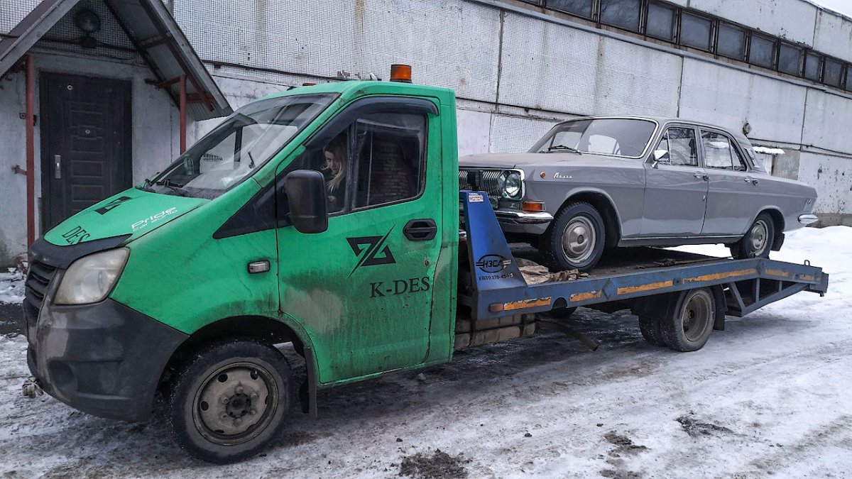

Забираем красавицу:
Как раз в этот же день в связи с недавно случившемся Днем рождения сына вечером отпустили в увольнение. Мы ничего ему не сказали, а просто все вместе поехали в гараж. Когда он ее увидел... Да еще узнал, что это ему подарок на 20-летие... В общем, с трудом уехали домой в полдвенадцатого ночи. А на следующий день с утра снова к ней и только необходимость собираться на службу заставила нас уехать.
