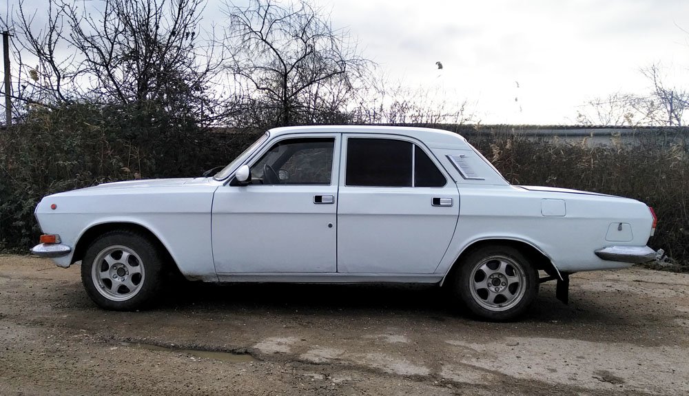

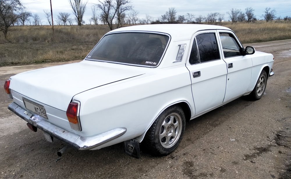

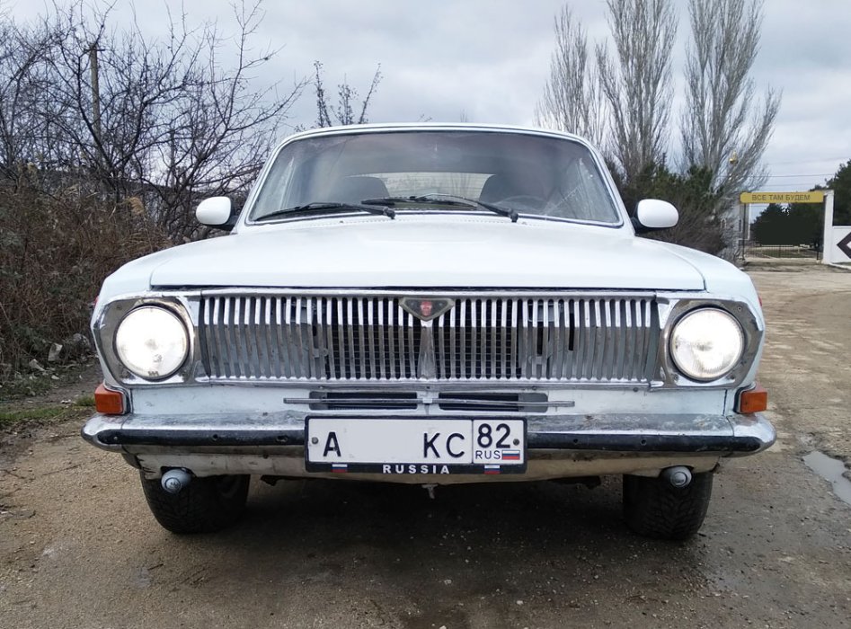

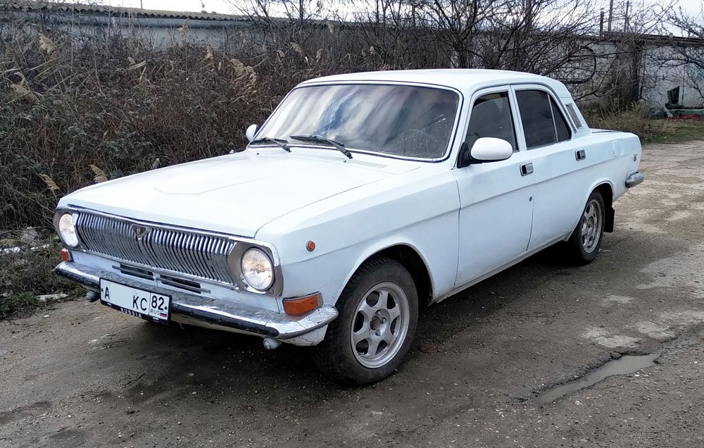

В общем, сейчас мы выглядим вот так примерно.
Изображение Изображение Изображение Изображение
У нас есть легкий руль-три оборота, кнопочки, прочая фигня, но МЫ НЕ МОЖЕМ НИКУДА ПОЕХАТЬ!!! И вот почему:
