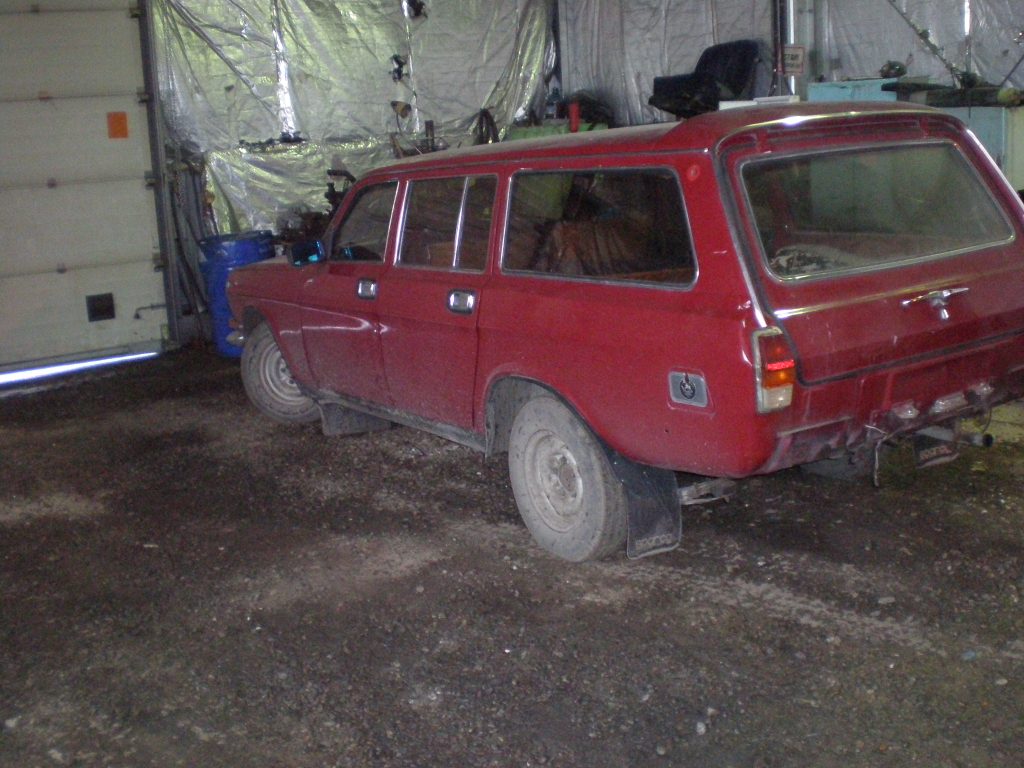

Однажды, ранним утром придя на работу, краем глаза в куче металлолома, привезённого накануне, я заметил необычный автомобиль - это был универсал вишнёвого цвета весьма неплохо выглядевший. При ближайшем рассмотрении оказавшийся, весьма не частой у нас, Газ 24-02 "-Вот так удача, вот так счастье Воооооолга" подумалось мне тогда. или мож ну её? Чё старое ворошить? Или попробовать?
...После получасовых плясок с бубном и трамблёром, (О, феерия!!!) она чуднО, как УАЗик, затарахтела!!! И даж поехала сама, правда только вперёд. НУ что ж, будем работать...
Она была разобранной после покраски ( очень неудачной), многие детали салона утеряны, бамперов не было, равно как и правой передней двери. Но хоть что-то
Сразу же была заменена КПП, отрегулирован двигатель, собран (ну почти) салон, заменены оба цилиндра привода муфты сцепления и смыта, после шестилетнего простоя в гараже, пыль, покрашены в "бронзу" колёса. И мы поеееехали)))) Далее, наверное год, я с ней вообще ничего не делал, просто ездил. Она служила мне бензовозом - возил две бочки с соляркой для своего рабочего трактора.

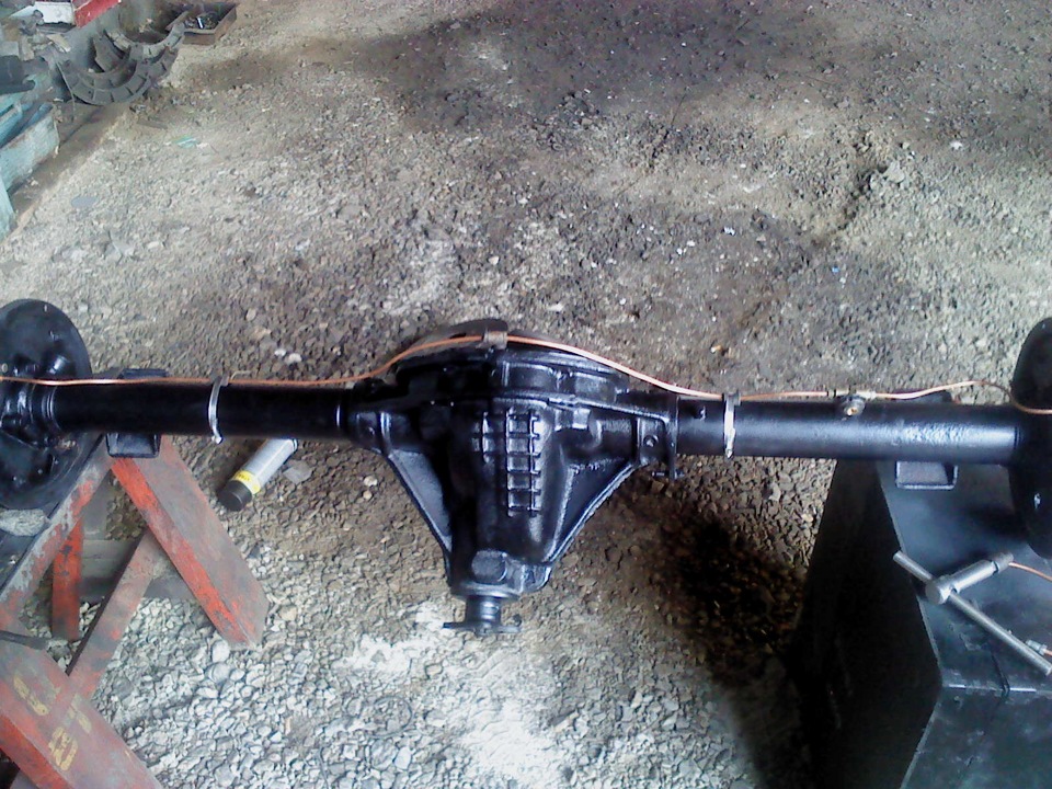

перебранный задний мост 3110

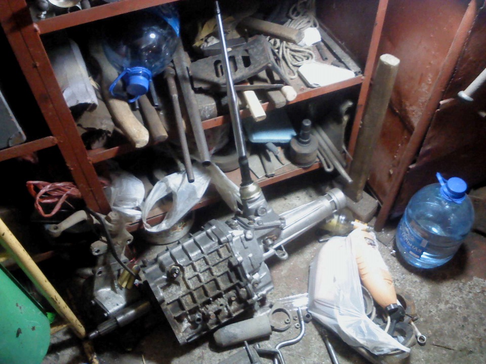

Кпп 5ст от Газели.

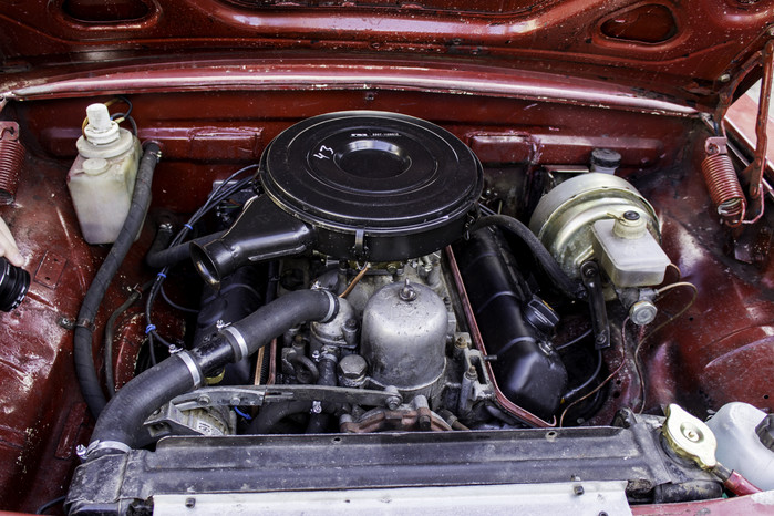

Круто!
Если не ошибаюсь тут на форуме есть сарай с V-8.
Что делал с колоколом для сочленения с КПП? Мотор поддымливает, не перебирал или ещё не прикатался после переборки?

Ну вот не встречал ни разу, потому и предположил)Tixomir писал(а):Круто! Если не ошибаюсь тут на форуме есть сарай с V-8.Что делал с колоколом для сочленения с КПП? Мотор поддымливает, не перебирал или ещё не прикатался после переборки?
С колоколом делал - просверлил дырки под верхние шпильки и вкрутил болты с большими шляпами. Снизу уголок. Позже, буду фрезеровать колокол и пилить пластину цельную.
Да, дымит, ибо как мотор 87го г.в. и ни разу не видел ремонта))) Хочу сначала обкатать все технические решения, а уж потом полный ребилд. Возможно что будет другой, более свежий, мотор.

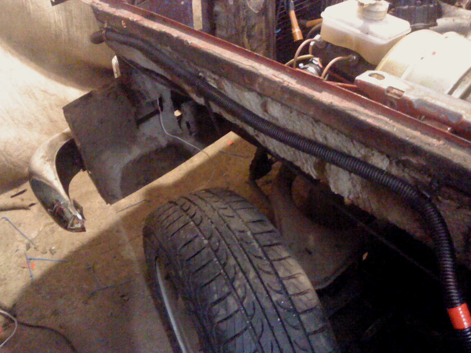

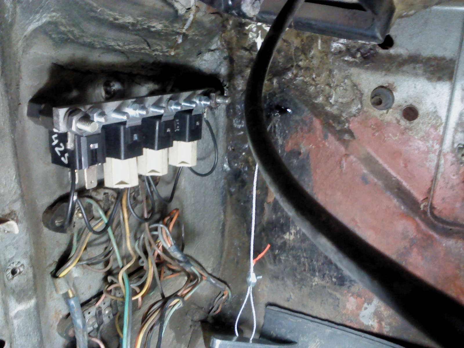

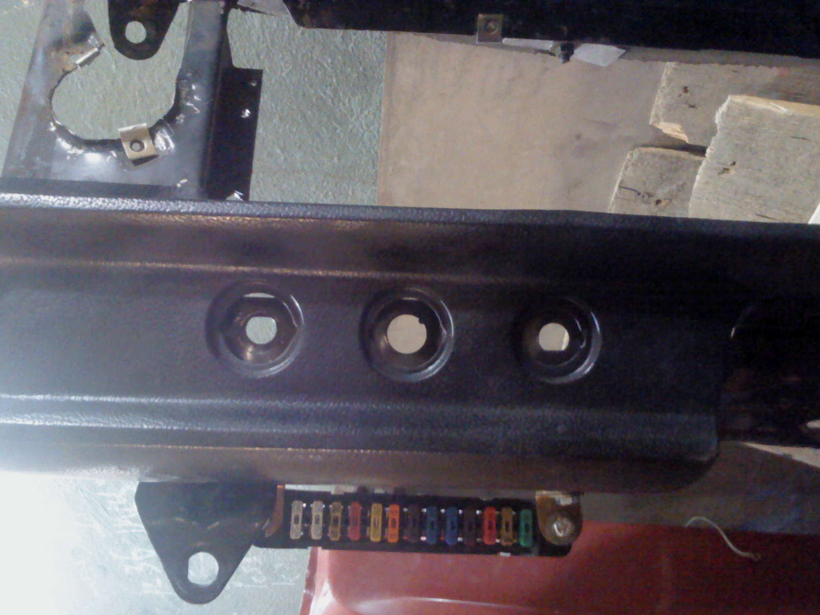

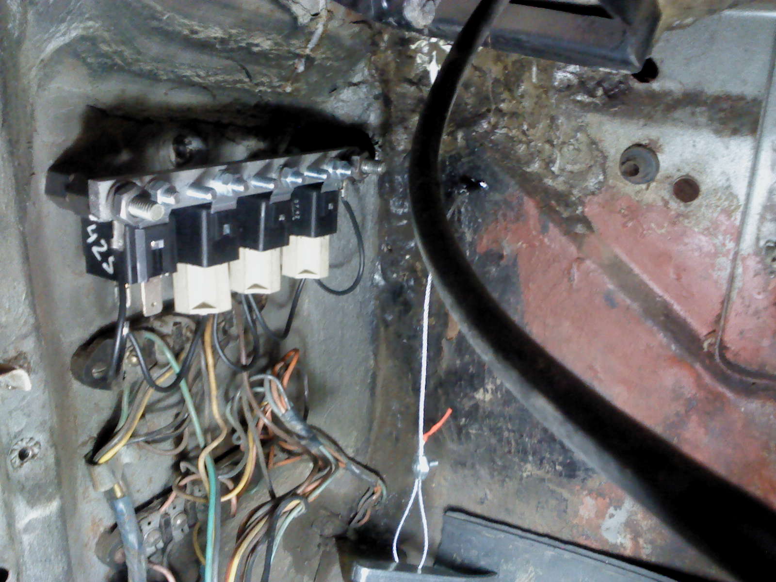

Совместно с установкой другого двигателя, полностью переложил "переднюю" проводку, попутно избавившись от кнопочных предохранителей и облагородив кучей реле Заодно убрав из под капота, в крылья жгут проводов на и трос капота
- wsrpbnqd.jpg (65.71 КБ) 9226 просмотров
- mddrvtld.jpg (143.12 КБ) 9226 просмотров

Приветствую. А усиливал кузов? Вот укосины срезал, надо же вроде что-то взамен сделать.
Радиатор 3102 СО? Не греется мотор?
Пружины подвески родные или от Рафа или 21-ой?

Оооо, я уже и забыл что у меня страница есть....михаил с писал(а):Приветствую. А усиливал кузов? Вот укосины срезал, надо же вроде что-то взамен сделать.
Нет, ничего не усиливал. Кузов всё равно ждёт полный капитальный ремонт, там у буду усиливать внедрением штатных усилителей от 3110.
Да, именно такой радиатор. Температура стабильная, но тут есть нюансы. Если интенсивно жать на газ, то вентиляторы практически не включаются, а ели пенсионерить, то всё нормально)
Пружины родные, новые (но с советских времён). Держат вполне прилично. Вкупе с масляными амотрами дают очень мягкий ход, что мне и требовалось.

Насколько я помню брызговики 3110 и 24 разные. От 3110 усилители не встанут просто без кувалды. Или я ошибаюсь?
А моторный щит резал? Коллектора выпускные нормально встали? К балке как крепил мотор?

морду уже много кто усиливал, методы и фотографии есть. так что это не проблема. да и брызговики менять ненадо
