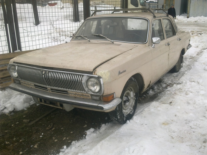

Речь собственно пойдёт о машинке торговавшейся на АВИТО за 30000. Мысль о 24-ке на каждый день зародилась у меня уже давно. Лет 10 назад я их покупал за 10 тыр и не парился особенно. Машинки подбирал до 79 года выпуска. Через какое-то время продавал, считая наивно, что ещё будут. Ан нет. Полгода поисков ни к чему не привели. Либо дрова, либо колхоз, либо и то, и то в одном флаконе. Бюджет себе установил в 60000 мах (с одобрения семьи :good: ). И вот передо мной объявление. ГАЗ-24 на ходу 76 год выпуска. На фото поздняя первая серия, грязная аж жуть… Жопа просела практически до земли, на крыше багажник, на нём одно ржавое (когда-то новое) переднее крыло. Видно, что колхоза нет, но фотки не вдохновили вообще. К тому же объявление уже почти месяц как висело на сайте. Однако, что-то зацепило в ней. Звоню… Ответил некто Айнут и на "русском" языке смог мне ответить, что с доками всё ок и хозяин жив. Машина на учёте в Москве. С Железным Колей (NickIron кто знает) едим на смотрины в Красногорск… На месте, как оказалось, "мопед" вовсе не представителя братской республики. Меня по телефону соединили с хозяином авто (единственным собственником до меня). Мило пообщавшись с ним и осмотрев ещё раз Волгу на предмет комплектности решил её брать. Итог торгов 28000.
Это после выгрузки всего, что в ней было
После предварительной мойки:

Если вложить душу и деньги,то может быть хорошая машинка!Поздравляю!!

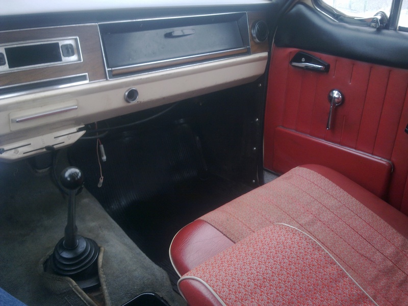

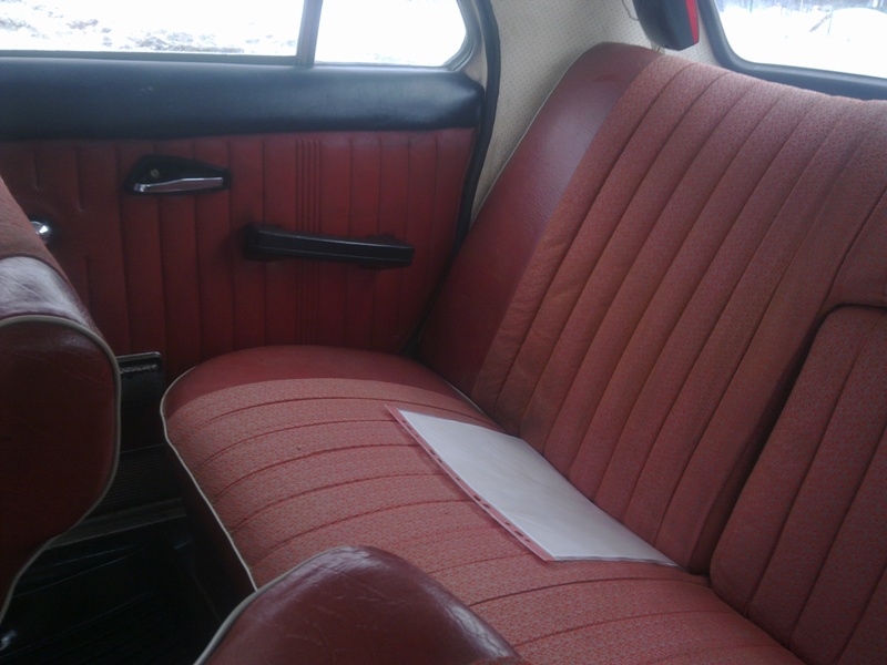

Сообщение Aurora man » Вт фев 19, 2013 0:35 am
Приветствую!

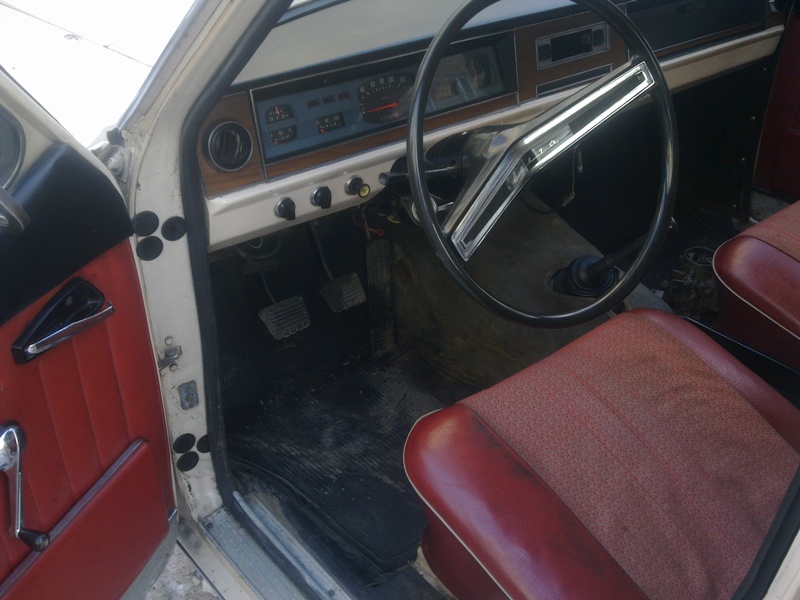

Поздравляю с покупкой! Хорошая машина, руки конечно к кузову надо приложить, покрасить, и по мелочи делать, найти детальки( явно нет прикуривателя раннего) и результат будет радовать и тебя и окружающих.
Кстати, явно у машины обивка сидений родная ранняя в идеале, что хорошо, не придется перетягивать их.
А еще классно что номера родные машины в комплекте.
Вообщем желаю тебя привести ее в полный идеал и как можно скорее!

Сообщение jurgiss21 » Вт фев 19, 2013 1:30 am
Пасиб.))) Машину жене приобретали по большому счёту. Но уж никак не думал комплектную первую серию найти. По кузову стандартные болячки. Пол в ногах переднего пассажира, передние крылья по верху. И левое по низу подгнило. Пороги родные крепкие. Залегли кольца на первом и четвертом горшке (бум вскрывать). По покраске думал локально в цвет подогнать. Прикуриватель уже есть. + надо до гаража дедушки добраться, у него ещё там осталось кучка 24-х и 21-х (первая машина у него 21-я была). А расстался с ней, поскольку его дети уговорили купить современную иномарку (тяжко пенсионеру возиться стало с Волгой) и гараж надо было освободить. Пока стояла во дворе, пытались её вскрыть. Сломали обе личинки с мясом и выбили заднюю форточку. :fool: Солон действительно супер. С момента покупки (по чекам со слов хозяина) был в чехлах.

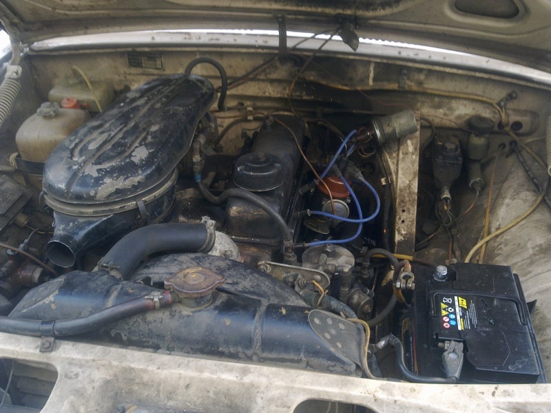

Сообщение jurgiss21 » Вт фев 19, 2013 20:49 pm

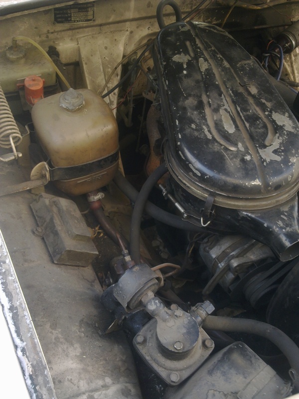

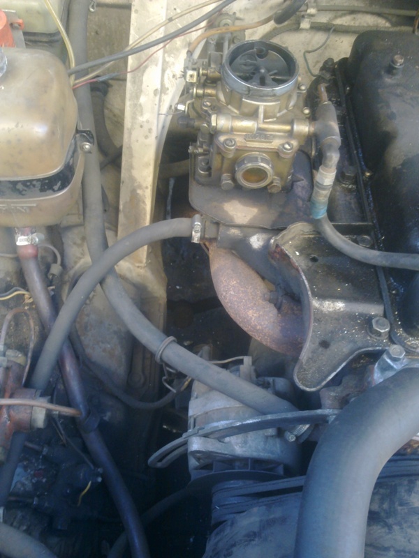

спс. терпения теперь надо на два проекта. )) ещё несколько фоток. Если кто заметит колхоз (кроме моторчика на бачок омывателя) прошу указать.

Сообщение vlad-chk » Вт фев 19, 2013 22:04 pm
Отмыть бы все надо под капотом конечно!) :nice:

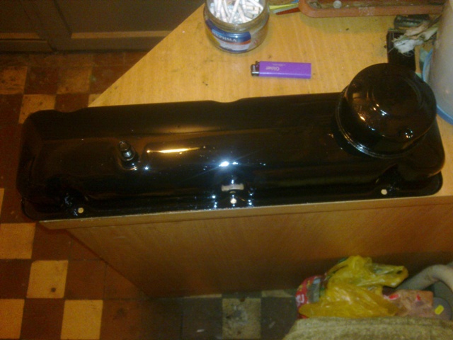

Сообщение losik » Чт мар 07, 2013 8:42 am

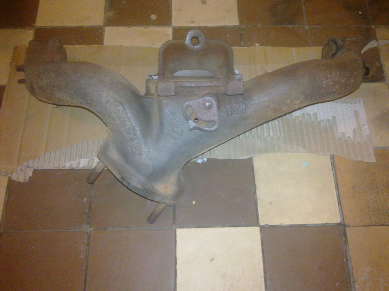

Что за красака?
Сообщения: 25
Зарегистрирован: Сб фев 09, 2013 22:10 pm
Автомобиль: Газ24 1975
Re: Анккета jurgiss21
Сообщение jurgiss21 » Чт мар 07, 2013 21:21 pm
термостойкая до 650. надеюсь выдержит.

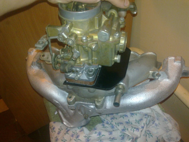

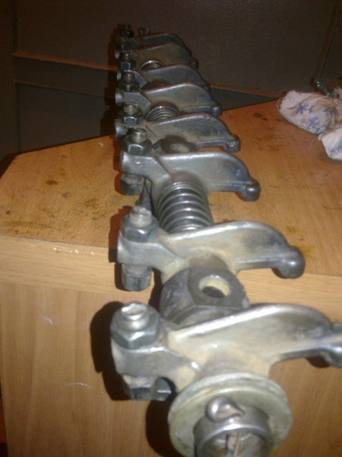

-- 07 мар 2013, 23:07 --

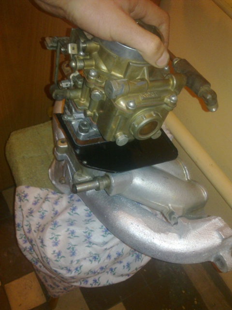

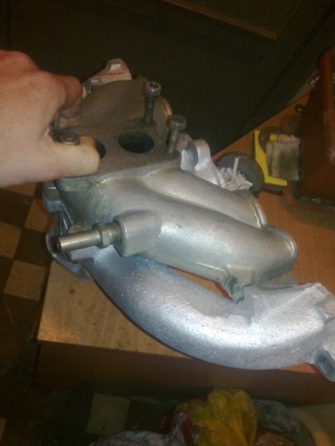

Спасибо Metalstorm за ось коромысел. :good: Собстно уже отмыта и перебрана.
до помывки
и после
-- 07 мар 2013, 23:10 --

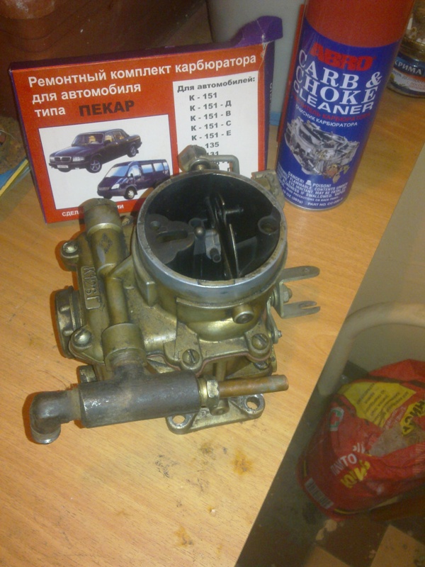

Уже руки чешутся всё собрать :moil: пока полюбоваться накинул карб.
Последний раз редактировалось jurgiss21 Пн мар 11, 2013 0:30 am, всего редактировалось 1 раз.

Сообщения: 1203
Сообщение losik » Чт мар 07, 2013 23:01 pm
jurgiss21 писал(а):термостойкая до 650. надеюсь выдержит
облезет... они все облазят, вопрос времени, чаще всего небольшого :verynice:, бывают, правда, исключения, но так, чтобы покрасил и забыл о проблеме, не получится. Тем более 650 градусов - это кратковременный нагрев, при длительном нагреве термостойкость этой краски будет гораздо ниже. Ну и нанесение краски без грунта на ржавоватый чугун само по себе не способствует прочности покрытия, хотя лично я про грунт с термостойкостью 400-600 градусов не слышал.

Сообщение jurgiss21 » Чт мар 07, 2013 23:12 pm
не с грунтом не прокатит. ржу удалил насколько получилось. в любом случае на первое время хватит. Возраст позволяет иметь немного ржи на коллекторе. :verynice:

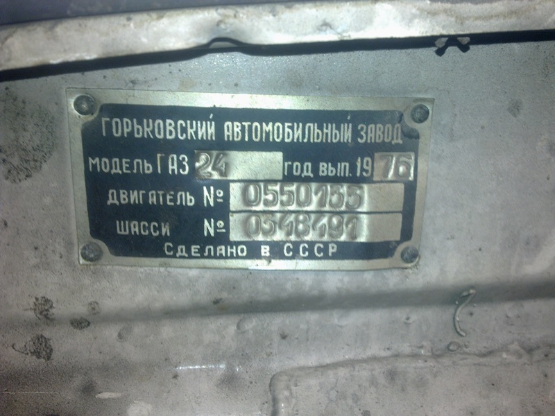

Сообщение jurgiss21 » Пт мар 08, 2013 23:29 pm
Доров Серег!!! У тебя кстати шасси какой №? По косвенным признакам моя с завода вышла весной 76-го.

Сообщение Сергей-Волгарь » Сб мар 09, 2013 0:00 am
Юрик у меня шасси № 0378606
Кузов № 380492
А у тебя ?
Ты что планируешь тему открыть как на 21 форуме по годам выпуска да ?

Сообщение jurgiss21 » Сб мар 09, 2013 1:48 am
на моей шасси 0348491. если я правильно мыслю, то твоя где-то лето 76-го. Тем как на 21-м не планирую. Аутентов тут не много, насколько вижу. А салон на твоей какой? А то чёт запамятовал.

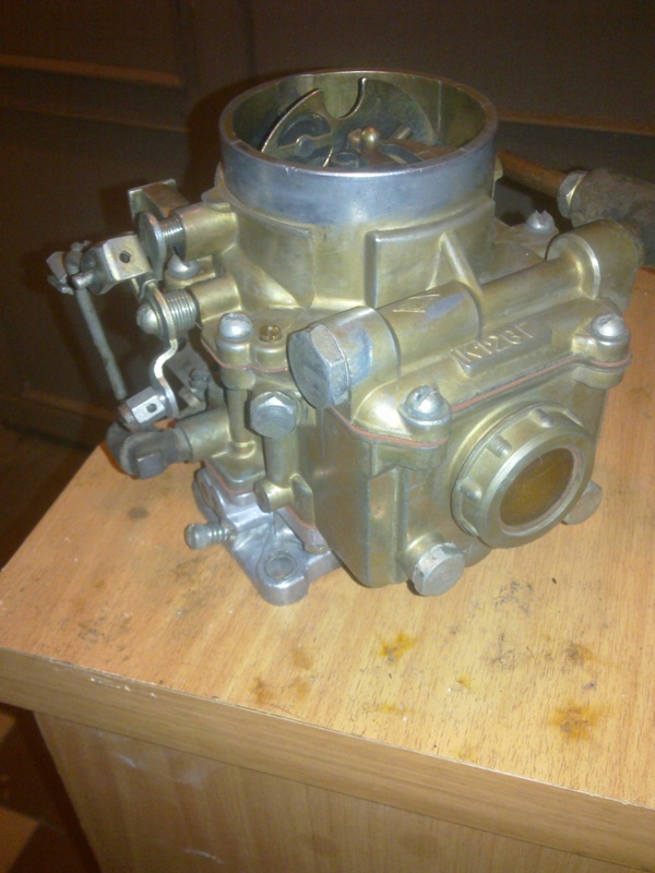

Сообщение jurgiss21 » Вс мар 10, 2013 22:38 pm

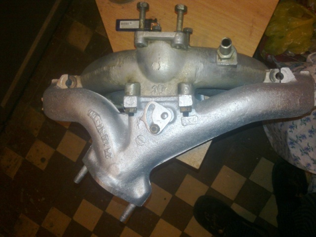

Когдаж морозы то отступят? Железо промерзло трындец... :hey:
Вот мелочевка очередная готова. :wink:

Сообщение Metalstorm » Вс мар 10, 2013 22:44 pm

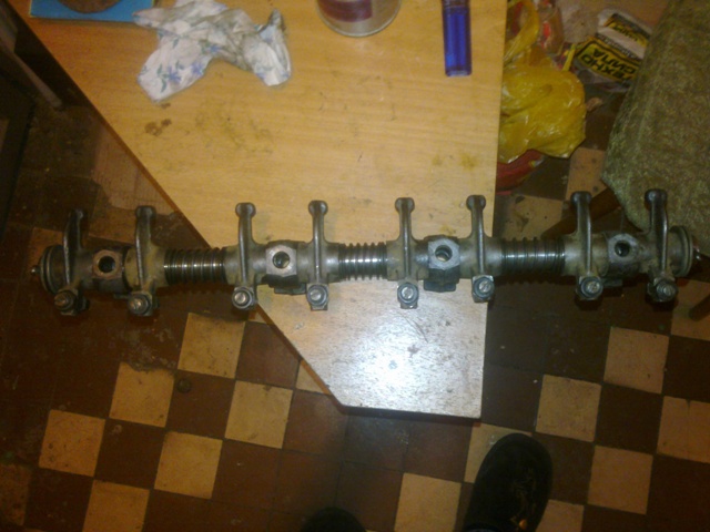

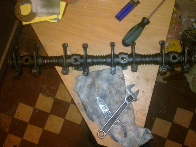

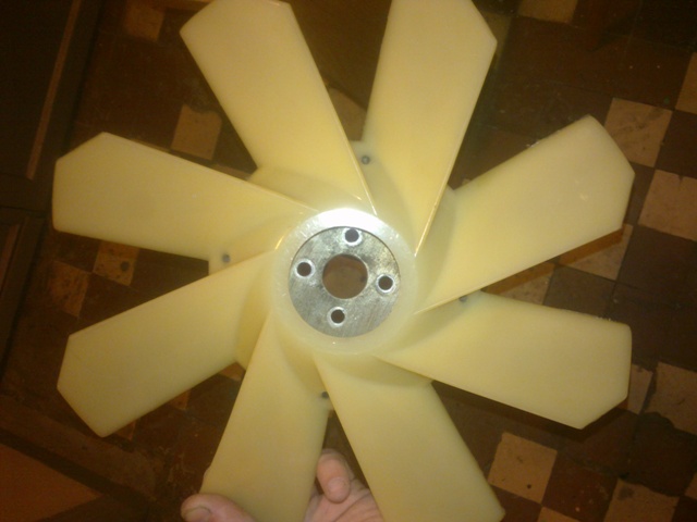

Чем ты так отмыл детали?
Сообщения: 25
Сообщение jurgiss21 » Вс мар 10, 2013 22:50 pm
Крыльчатка разобрана. Пластик шуманитом замачивал сперва. Клапанная крышка сперва в бензине, потом жидкость для карба, потом шуманит. Потом остатки краски счищал, обезжиревал и красил.

Вспомнил Серёг. :verynice: Не, если тут будет интерес и кворум фанатов аутентичности, то можно заморочиться. Кстати у когото видел таблицу по изменениям на 24-ках по годам с примерной привязкой к номерам шасси.
Тут вот мелочь одну выяснил для себя сам: трубочка от распределителя к карбу не целиковая на 24-ках, как оказалось (изначально считал как на 21 должна быть), а как раз с разрывом и вставкой куска шланга. Чисто случайно увидел пролистывая каталог 70-го года.
З.Ы. Учите матчасть, как грится. :RTFM:
