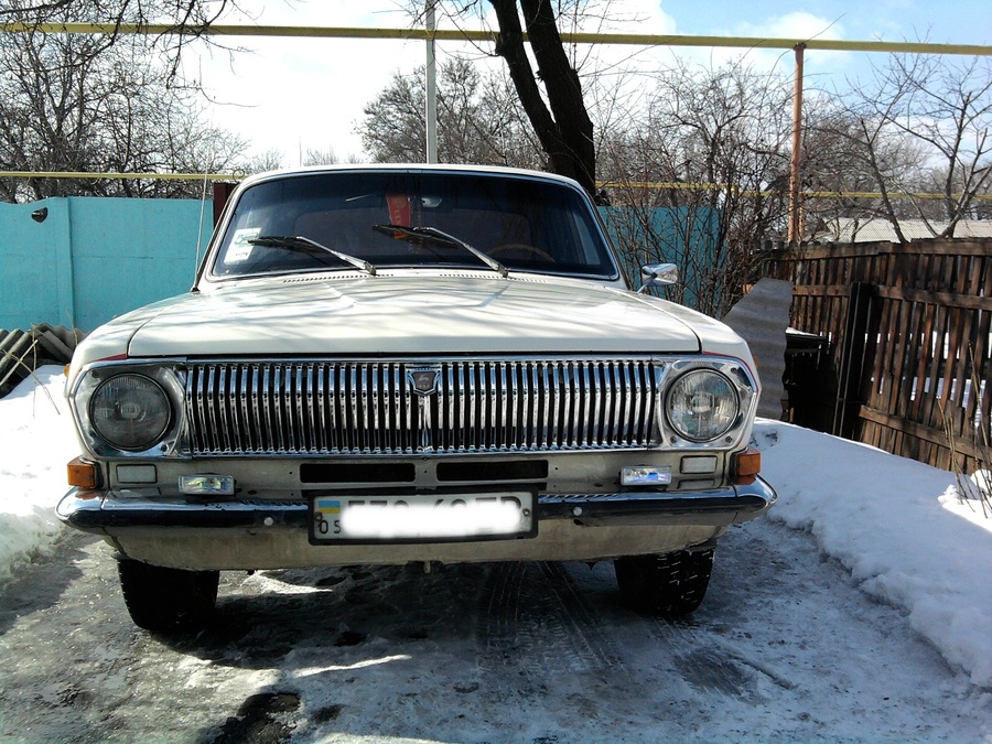

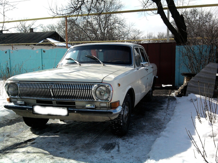

Во время ремонта были проведены следующие работы: капитальный ремонт передней подвески, ремонт рулевой трапеции, замена рулевого редуктора и КПП, ремонт двигателя (не капитальный) произвел замену колец и вкладышей, без расточки гильз и коленвала, замена выпускной системы (полностью), сварочные работы, покраска, восстановление электропроводки.
Естественно, остались недочёты и недоделы, но это по ходу эксплуатации решим, нужно отрегулировать двери и крышку багажника, убрать несколько потёков краски, ещё позаниматься салоном (хотя он и так вполне приличен), сделать капитальный ремонт задней подвески и заменить правую фару… На это время и фару заменил, и откапиталил заднюю подвеску. Внес изменения в отопитель (трехрядный радиатор+ помпа отопителя).

Сообщение gayfutdinov60 » Ср ноя 21, 2012 18:40 pm
Хорошо смотрится!
