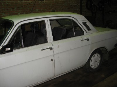

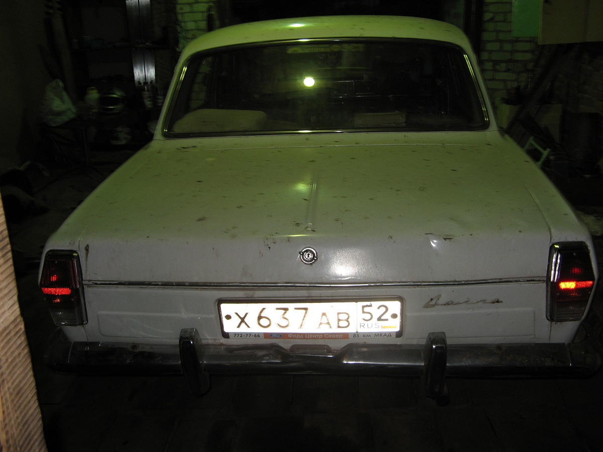

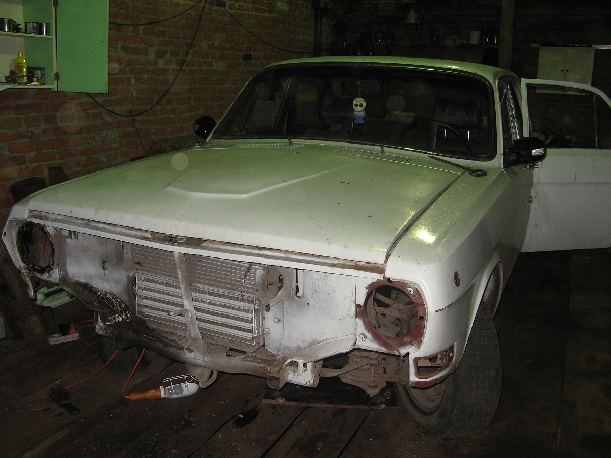

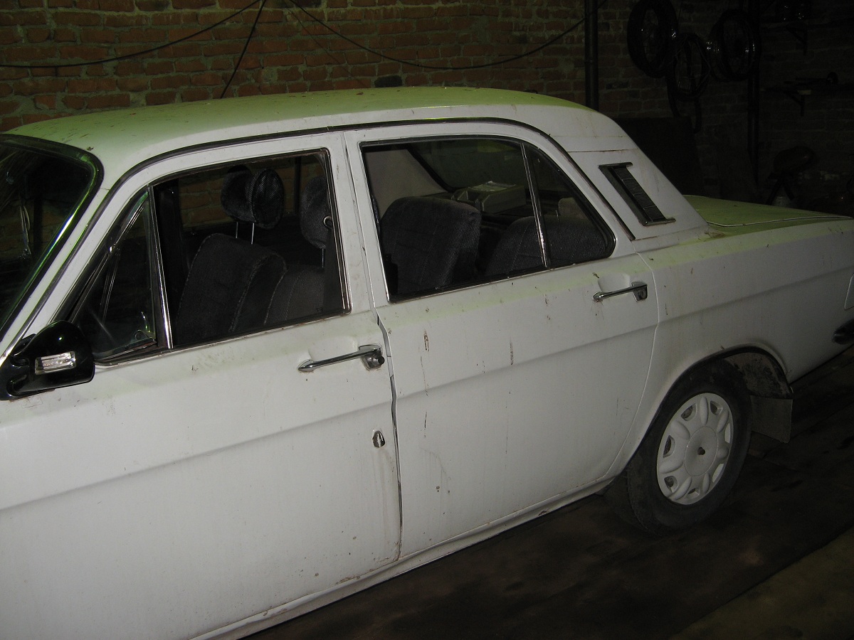

Ну наконец-то неделю назад я купил Газ 24 85 года выпуска переходка...
не удалось сфоткать ее до разбора но после недели в гараже она выглядит примерно так.
все будет полностью вариться и краситься в вишневый глянец)
в итоге должен получиться полный оригинал с возможностью незначительных доработок в лучшую сторону

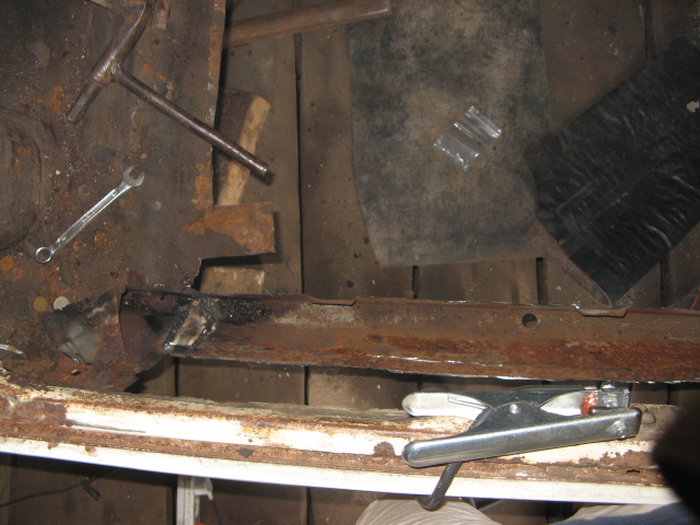

до зимы хочу покрасить, потом потихоньку собирать, но не знаю как пойдет работа.... задние лонжероны снизу подгнили фото скину дней через 5-6 когда будет лежать на боку наверное их под замену, но только нижние части...

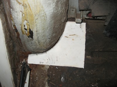

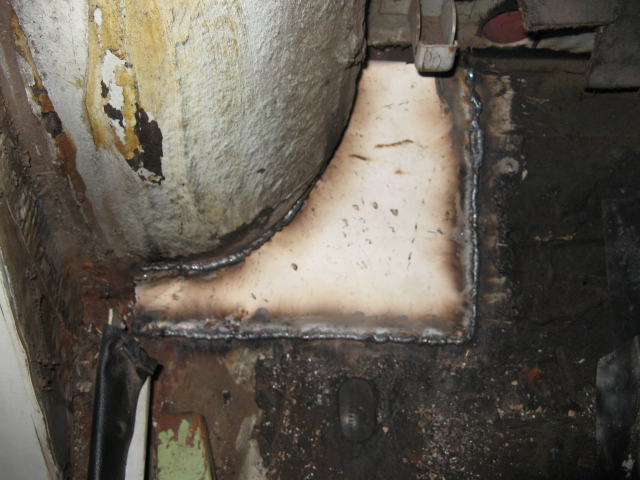

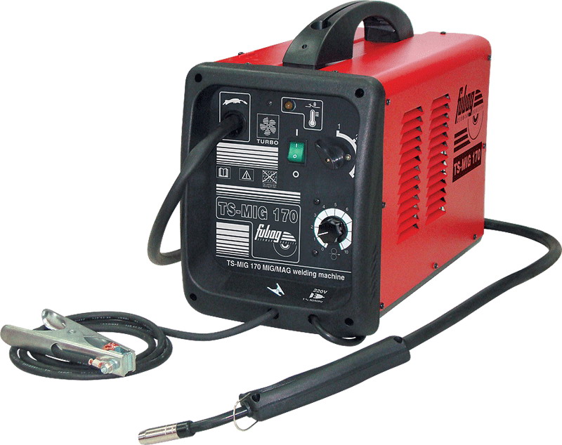

Полуавтоматом работал... еще больше варил обычным сварочником, и немного научился газом) полуавтомат сегодня купил!
Fubag 170, заварил арку заднюю правую из салона) фоток пока нет будут завтра

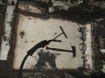

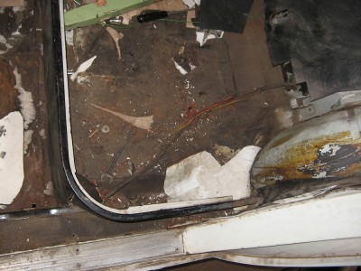

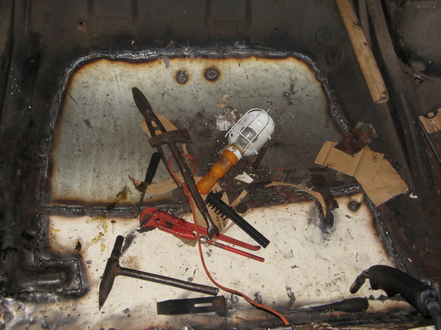

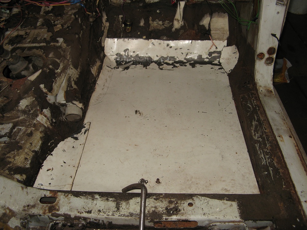

Сегодня заварил почти весь пол в салоне , но т к цифровик остался дома то фото будут только завтра(..полуавтомат варит хорошо, мне нравится завтра начну варить багажник.
-- Сб июл 14, 2012 22:09 pm --
Вот кстати мой полуавтомат.

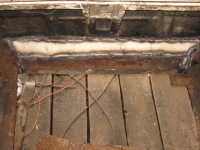

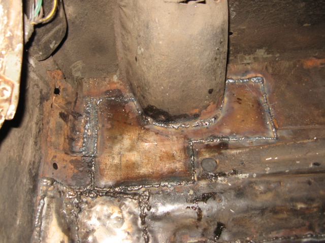

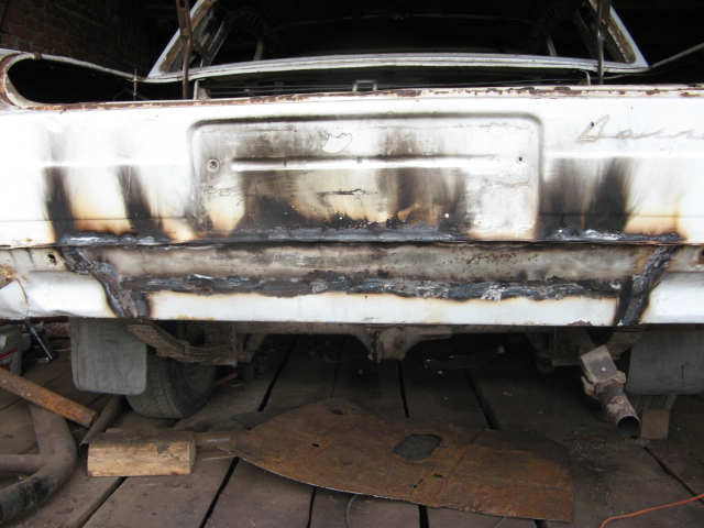

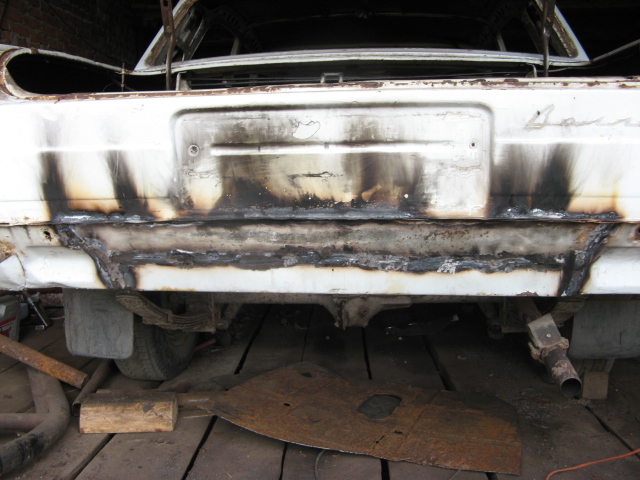

Наконец то заварил пол в салоне ) начал варить багажник)
-- Пн июл 16, 2012 16:27 pm --
началась сварка жопы))

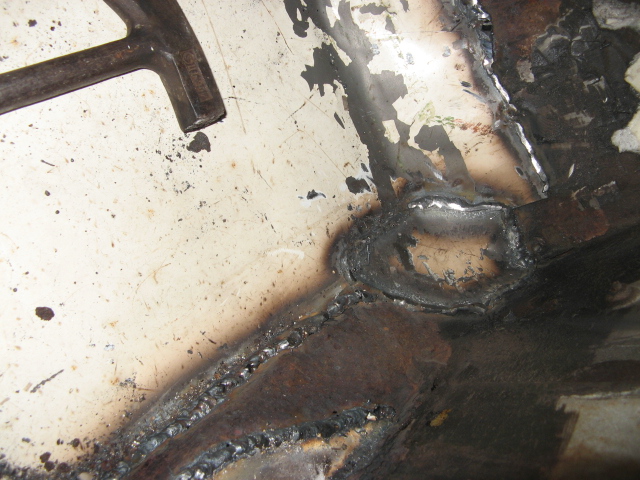

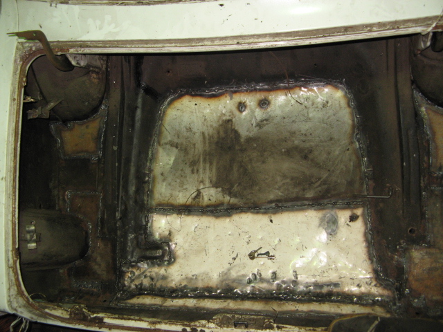

Доделана средняя часть багажника) фото чуть позже, на очереди части багажника справа и слева от лонжеронов.. далее зачистка всего салона от мастики и на бок ее)) проваривать все швы снизу..

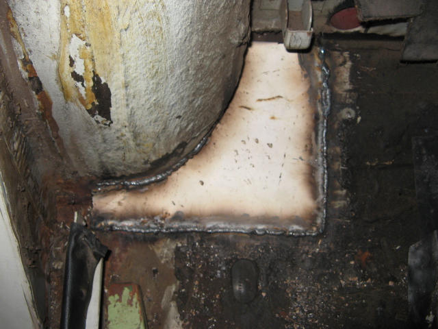

Я что-то не пойму, ты сплошным швом штоль варишь? Не отрываясь?

конечно сплошняком. ну сначала на прихватках все выстукиваю вымеряю выставляю а потом прровариваю полностью ....

Ну и я о том же, что сначала надо на точки по периметру прихватить.

ну так я так и делал) не первый день варю
-- Ср июл 18, 2012 22:36 pm --
Вот фотки почти заваренного днища работы осталось 2-3 дня и на бооок)

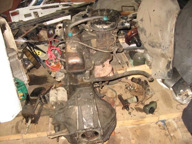

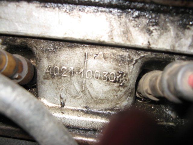

Вот сегодня наконец то доварил багажник)) и начал вытаскивать двиган но не успел сегодня даже снять коробку поэтому основное событие переносится на завтра )

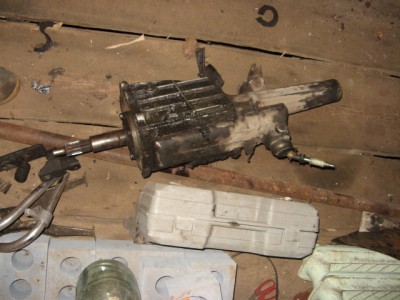

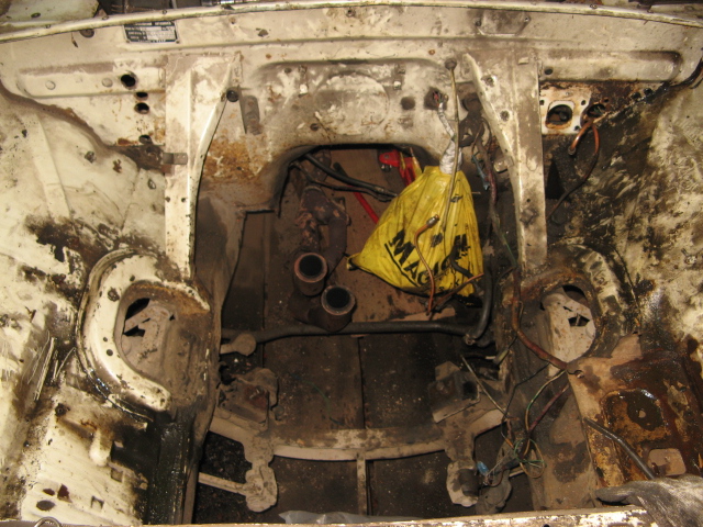

-- Пт июл 20, 2012 22:32 pm --

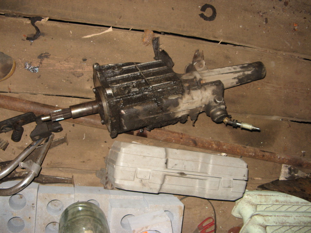

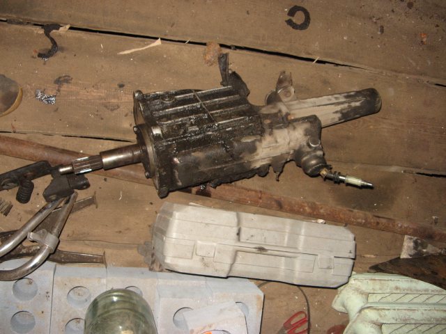

Сегодня был день полный работ)) снял двс и коробку... теперб осталось все вычистить в моторном отсеке)

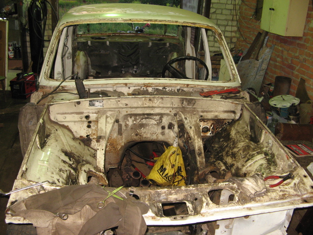

Ок. Спаасибо жду результатов)gayfutdinov60 писал(а):Скоро буду красить моторный отсек на своей 24 попробую
-- Сб июл 21, 2012 22:26 pm --

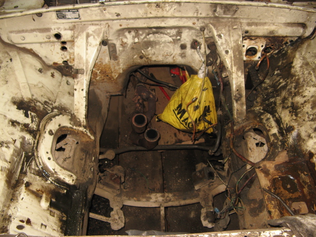

Вот фото после снятия движка
-- Сб июл 21, 2012 22:28 pm --
