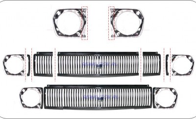

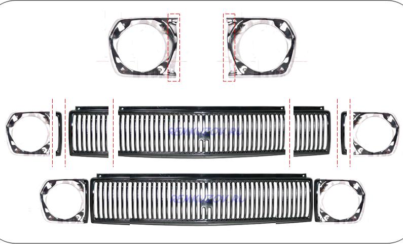

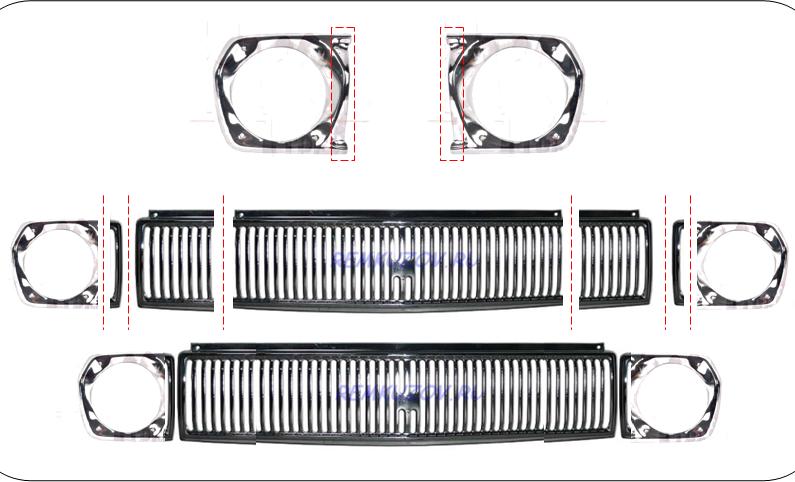

- еще для опытов нужны две облицовки радиатора 3102, хочу смастерить из них и хром-очков плоскую облицовку, т.к. хром-облицовка 24-ки не нравится мне большим углом «выпирания».
