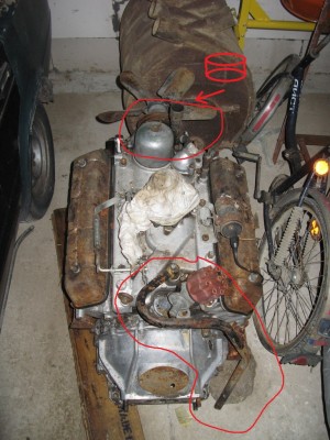

Сообщение mihail24 » Пн июл 02, 2012 17:36 pm
Дело в том что это грузовой мотор и как его мудохали никому не известно. Суть в том что нужно проверять соосность постелей коленвала и распред вала, + перевтуливать его. Искать советские запасы, поршневая + шатуны и пальцы. Зачем 2 пружины тоже не понятно, одна прекрасно справляется. И походу ты забыл зафиксировать гильзы шайбами, когда все готово не хотелось бы получить протечку из под уплотнителных колец в поддон. Под твой новый коллектор нужно искать маслозаливную трубку с грибом под открытую вентиляцию. Коллектор у тебя 53й а мотор 511 поэтому клапанная крышка под маслозаливную горловину. На 511 стоит закрытая вентиляция, я не уверен что она встанет на 53й коллектор.

Каждый крутится как может, и покупает моторы такие, как попадутся. :wink: Сейчас с консервы мотор стоит 50-60 тысяч - основная масса людей не готова под такой проект, как Волга V8 - покупать за такие бабки мотор неизвестного состояния, хоть и в солидоле.
Идеализировать моторы с консервации - как минимум глупо. Просто потому, что весьма часты случаи, когда, при вскрытии поддона - весь низ мотора оказывался ржавым. Такой мотор точно не позаводишь, не покатаешься. Именно сразу в перебор. А кроме того - долго полежавший мотор - больше десятка лет, как в армии водится - имеет наглухо залёгшие кольца, которые отпустить ни какими раскоксовками не удастся. На 66.ру об этом много сказано... Такие моторы точно так же, сразу перебирать. Аналогично - на купленных с консервы шишках всяких якобы без пробега - практически на всех проблемы с залеганием колец.
Советские запасы - необязательно. Современные детали тоже не так уж и плохи.
Две пружины - люди экспериментируют, ставят. У меня тоже есть на моторе. Ответ с ЗМЗ был такого рода, что родные одинарные пружины подвисают уже на 4500 об/мин, с двойными же - мотор крутится свыше 5000 об/мин, могу сказать по своему - на 4 камеры карбюраторе крутится до 5500 об/мин, далее не пробовал. У друга стоит ЗМЗ 523 на 2410, установлен тахометр спецом под V8 с США, карбюратор - К-114 через переходник - до 5500 мотор выкрутить реально. Цель - сделать мотор более легковым.
Если гильзы не менялись и не вынимались - скорее всего, их не получится коленом и поршнями просто так сдвинуть, тем более - если мотор на воде гонял ранее. Соответственно - и протечки не получишь.
Мотор тут не 511, а 5311. Искать горловину - необязательно. Ставится заглушка, и хоть две крышки с пробками прикручивай. У первых переходных моторов 5311 с головами под СЖ 7.0 - и на новом коллекторе образца 5311 - была центрифуга и такая горловина. Через некоторое время, с появлением полнопоточной фильтрации - горловину упразднили, в прилив под неё стали прессовать заглушку, с появлением 511 сам прилив вообще упразднили.
Закрытая вентиляция ставится на старые коллектора как родная. У меня такая стоит на моторе. А коллектор как раз старый. И на 2434, кстати, с точно таким же по конфигу коллектором - в стоке стоит такой же закрытый маслоотделитель, как и на 53 - и всё как родное.

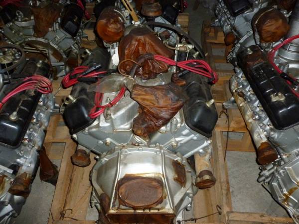

Сообщение Death Car » Вт июл 03, 2012 12:59 pm
По факту - не особо-то и дешевле, так как, разве что, не придётся под распредвал втулить блок, а если низ ржавый попался - то и ЦПГ будет "красивой", блок всё равно точить придётся. У нас же, покуда мотор лежит, якобы, "на консервации" - это значит, что может валяться на протекающем складе (прямо на мотор иногда), в сыром и холодном помещении (ну, когда сырое и тёплое помещение - мотору вообще хана), и так далее. И переконсервацией регламентной, которую по технический условиям предполагается делать раз в год - никто не занимается... Вот и приходят моторы плавно в некую степень негодности.
Ну и потом - цена на мотор с консервы - лихвой перекрывается покупкой обычного гражданского мотора, и переборкой его за такие деньги в идеал.
Кстати, довольно недавно на Авито проскакивало объявление о продаже моторов с консервы - и там цены кто-то назначил аж в 90 тысяч за мотор. Почти магазинные. Сейчас уже за 50-60 надо поискать... А судя по тому, что там лежали моторы совсем древние ещё, 53А, 6601 - вперемешку с обычными - склад распродавал неликвид, которому масса лет. Учесть, что последние 53А, иже с ними - старые 66е моторы - где-то в 83 году перестали выпускаться... 30-летний мотор с консервации так и так сразу переборки потребует. Да ещё и за ТАКИЕ бабки... По-моему, ответ - что брать - очевиден. :wink:

Сообщение mihail24 » Вт июл 03, 2012 13:05 pm
Мне как раз и нужен 53А
Кстати вот даже фотку сохранил с того обьявления. Брать такой за 90 это бред, максимум 15-20.

Сообщение Death Car » Вт июл 03, 2012 13:22 pm
Я взял себе мотор 6603 - это с шишиги лет 53А, мотор - аналог 53А полный, отличия только в навеске, картере, возможности поставить экранированное зажигание. Мотор был с пробегом порядка 6 тысяч км всего, как ни странно - беспроблемный, 78 года. И то - пришлось вложиться прилично, всё повскрывать и перелопатить... Ржи не заприметил, но оно на машине стояло, а не лежало отдельно, и оно ездило. :wink: Теперь Волгу возит. Обошёлся в 15 тысяч со всеми делами, но то был 2009й год - тогда и документы котировались особо, и так далее. Сейчас цены выросли значительно на эти железки, самый обычный, с приличным пробегом мотор - не стоит дешевле 15 -20 тысяч, если исправен. За нормальные 66е моторы просят и 30+. Тут надо глядеть, искать. С консервы за 15-20 тысяч уже точно не купишь...
Именно 6601, 6603, 53А - это большая редкость, их ещё поискать придётся, ну а найти почти или новый такой мотор - только у вояк, дёшево тоже вряд ли отдадут; всё что на гражданке из того, старого племени - это всё настолько уколхожено и убито уже, что живого места не найти. Проще купить мотор 5311, и на него приделать двухсекционный насос, коллектор старый, и головы 53А (От 13й Чайки, по факту) - вот это всё в приличном состоянии можно найти, а то и новое. Насосы до сих пор в магазинах. Головы - ну, последний раз в ЮП видал новые 13е головы в точке по газонам, позиционировались как газоновские как раз, так что барыги вряд ли на них бы заломили особо, единственная дефицитная позиция - коллектор старый. Собрать это всё - получится тот же 53А-мотор, не суть с индексом чуть другим.

Это определяется именно коллектором. На 511х этой горловины в коллекторе нету.
Сообщения: 29
Зарегистрирован: Вс фев 06, 2011 14:40 pm
Автомобиль: Газ 24 1979г
Откуда: Невинномысск
Re: Анкета Ronnie
Сообщение Ronnie » Чт июл 05, 2012 17:41 pm
mihail24 писал(а):Это определяется именно коллектором. На 511х этой горловины в коллекторе нету.
И не нужна. Вентиляция картера осущаствляется рядом с трамблером. Там ставится маслоотделить и через него картер вентилируется.
Сообщения: 404
Автомобиль: ГАЗ-24 73г
Re: Анкета Ronnie
Сообщение mihail24 » Чт июл 05, 2012 19:13 pm
Ага засирает карб и жрет масло.
Сообщения: 29
Re: Анкета Ronnie
Сообщение Ronnie » Чт июл 05, 2012 22:05 pm
mihail24 писал(а):Ага засирает карб и жрет масло.
А никто и не говорит пускать это все в карбюратор. Ставится маленький фильтр и все. А на счет масла - так оно еще лучше вылетает через грибок.
А если не хочется проблем с маслом, можно поставить емкость маслоотделительную...
Ну а в целом - я не буду больше спорить, я просто буду собирать и все. Мы то тут тоже не дураки...
