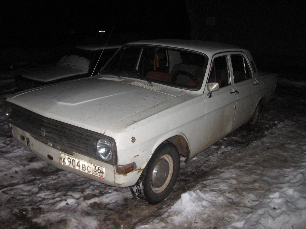

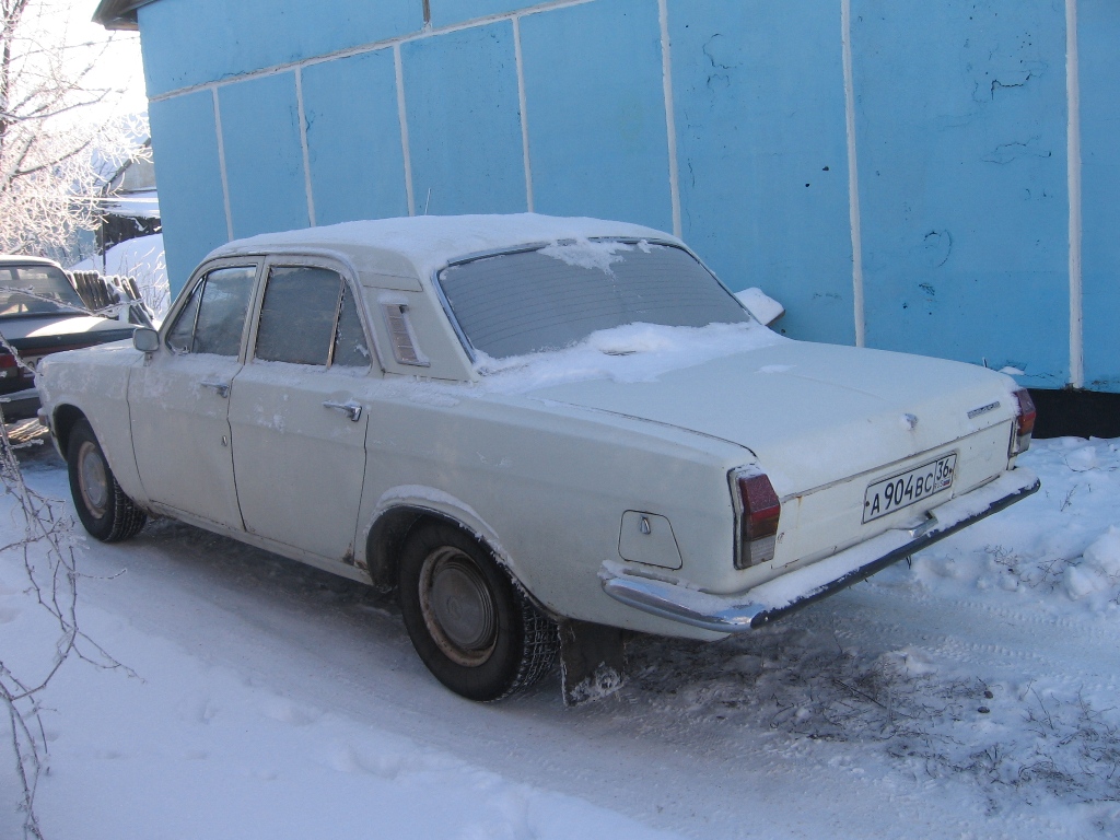

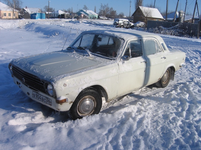

Всем привет,вот решил создать анкету.Я из Воронежа.Зовут Александром.Обладатель автомобиля ГАЗ 2401 85 года.В нашей семье она с 99 года,сначала на ней ездил отец,потом стояла несколько лет,вот теперь перешла в мои руки Во всем очень запущена...хочу восстановить и сделать для себя.С детства люблю волги,особенно 24ки)))
вот моя ласточка
Сейчас после езды по соли,выглядит печальней...
вот моя ласточка

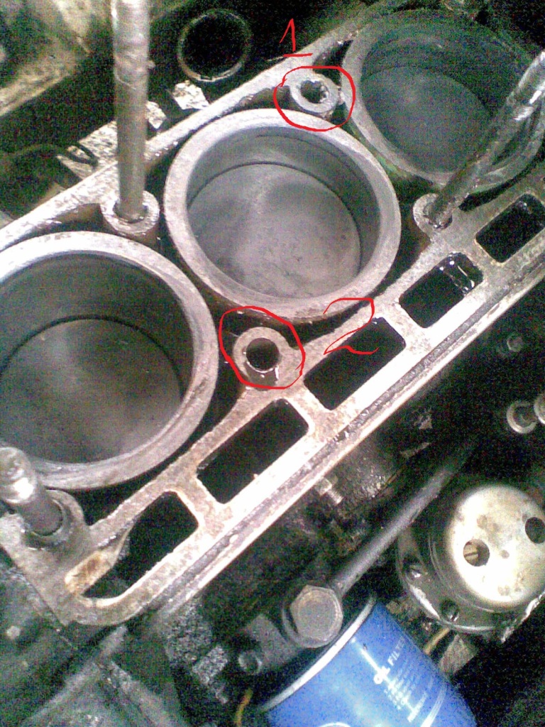

Начнем сразу с печального.Сегодня была снята голова.
1-сорванная резьба.
2-внутри обломок резьбы,вопрос как его от туда извлечь???
-- Чт мар 24, 2011 14:28 pm --
1-сорванная резьба.

1-перенарезать резьбы и ставить ремонтную шпильку
2-высверливать и восстанавливать резьбу или см. п.1

Как правильно высверлить? боюсь разворочить блок.vovka_ximik писал(а):2-высверливать и восстанавливать резьбу или см. п.1
меня сейчас осенило,а что если нарезать резьбу не доставай обломка,а у токара выточить ремонтную шпильку короче?

Не хватит длины, шпильку вытянет просто из блока. Самое просто это вытравить обломки шпилек кислотой (надо уточнить какой, помню кто то уже это проделывал!), но тогда придется разбирать весь мотор! Сверлить лучше не пробовать если нет оборудования...дрелью не засверлишь...Voronnn_ONE писал(а):Как правильно высверлить? боюсь разворочить блок.vovka_ximik писал(а):2-высверливать и восстанавливать резьбу или см. п.1
Сорваную резьбу можно нарезать заново, т.е восстановить...Правда нет никакой рагантии, что она потом выдержит 14 кг момент затяжки! Или нарезать резьбу под рем.шпильку...

а если сильно не тянуть,а так что бы держало? там глубина приличная,шпилько обломана ровно по резьбе,хотел сфоткать,телефон разрядился...

Так нельзя делать. Гайки крепления головк билока циллиндров затягиваются строго указанным выше моментом. Иначе неизбежно прогорит прокладка под ГБЦ.Voronnn_ONE писал(а):а если сильно не тянуть,а так что бы держало?

Привет ,Волга хорошая машина ,будем лечить . Я в прошлом году тоже боролся со сломанной шпилькой . Почитай темку viewtopic.php?f=48&t=71787 . С этой шпилькой уже накатал тыщ 5 - конечно не много ,но и не мало . По мне так это самый надежный вариант , так как не представляю как другие эти обломки высверливают - наверное у меня руки не под то заточены . Ещё на всякий случай когда шпильку вворачивал для успокоения резьбу эпоксидной смолой смазал для собственного успокоения . Пробуй ,хуже не будет .

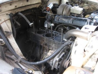

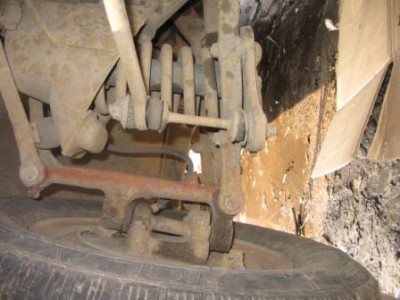

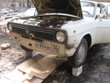

Сегодня столкнулся с такой проблемой,подскажите,как снять поддон? что еще нужно открутить? я так понял надо откручивать поперечную рулевую тягу.
пару новых фото.Ремонт идет медленно,т.к. нет нормальных условий...

Voronnn_ONE Ну ты и смертник!!! Ставить так на кирпичи ОЧЕНЬ опасно, лучше поищи обрезки бруса такой-же высоты и поставь их на ровное основание. Помни что жизнь дорогая штука.

Тимон она устойчиво стоит))))

Voronnn_ONE Просто может получится так, что лёжа под ней что нибудь толкнёшь посильнее и она станет неустойчивой, а вот пролезешь ли ты между балкой и землёй я неуверен.

Тебе нужно поднять двигатель, положив между подушками и лапами брусок, открутить маятник и снять рулевой палец из тяги правого поворотного кулака.

Да, я тебе не завидую, на улице перебирать мотор это жопа, кстати, советую затыкать все щели тряпкой, пыль можем попасть. А на счет шпильки, тебе понадобится сверло с титановым покрытием, направляющая втулка. Втулку вставляешь в отверстие под шпильку для центровки и начинаешь сверлить, сначала сверлом на 3-4, потом 7-8, потом можно на 15 (под резьбу). Обычные сверла не выдержат, шпилька коленая.

pisikamushkin я по другому буду шпильки делать,обломок там останется,а сверху на 16 резьбу нарежу.Пробное изготовление шпилек было,но с металлом ошиблись,слишком мягкий оказался.Завтра поедим за каленным и снова к токарю)))

можно экстактором.
правда они дорогие... я себе дешевые взял, ниче не сдалал. а в энкоре есть в центральном хорошие форсовские с мелким шагом. там до 18 вытаскивает. стоят 800р комплект.

Херня этот экстрактор, я такой сломал когда на жугулях прокачной штуцер выкручивал, а куда уж ему до шпильки ГБЦ, если она прикипела так, что обломалась. Я, кстати, у себя одну шпильку не мог открутить, ниче не помогало, так и оставил, побоялся что лопнет.
