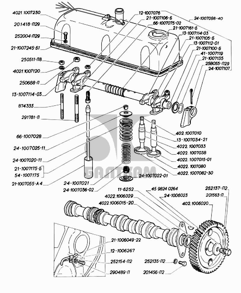

Re: Анкета roman
roman писал(а):15. Трубка системы вентиляции картерных газов на оборотах холостого хода. Система вентиляции должна быть чистой и легко продуваться. На оси дроссельной заслонки первой камеры находится пластиковый золотник системы вентиляции.
вот так эта штука называется по ссылке от Латыша.
Ога, те-же ... тока в профильзолотниковым устройством системы вентиляции картера.
На клапанной крышке есть патрубок вентиляции. Большой - вертикальный и малый - горизонтальный . Вот от малого и подключают .roman писал(а): Штуцера у меня нет там - тока дырка в которую он должен вставляться))
Если она для вентиляции картерных газов может не заглушить, а все таки подключить к ней что нужно?
Только вот что подключить и где его взять я не особо понимаю))
На рисунке - стрелкой обозначен
