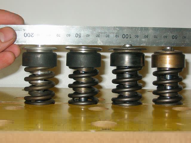

Ассортимент тарелок для шеви-пружин значительно расширился. Внезапно выяснилось что внутренний диаметр направляющего колпачка равен таковому малой ЗМЗшной пружины. Итого:
Справа налево: сток; тарелка ЗМЗ \ сухари ЗМЗ; титановая с роспуском \ сухари ЗМЗ; тарелка HD-65 \ сухари HD-65. Как можно заметить, ЗМЗшная тарелка подожмет пружину чуть сильнее чем родная, титановая чуть слабее (что можно компенсировать шайбами), а хундайская ровно так же. Но у нее скорее всего будет все та же беда: сухари достанут до МСК. Стальные тарелки испольовать смысла нет т.к. в сумме с направляющим колпачком вес получится нездоровый, а вот титановые переточить сам бог велел. Этим и займусь как дойдут руки до сборки движка. Решил дотравливать шпильку долгими зимними вечерами (такими темпами там работы на месяц), а пока привезти с дачи форкамерный блок и попробовать выкрутить шпилькти оттуда.

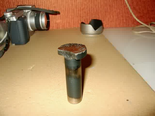

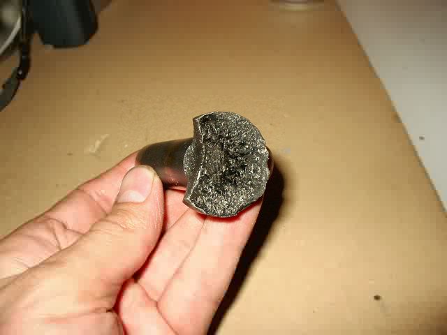

Вот это, млять, износ толкателя...
Движок MAN F2000, пробег хрен знает какой лимон, толкатели и распред не меняли ни разу :). Край подошвы отломился из за пошедшего вглубь процесса выкрашивания. На фото не очень заметно - подошва вогнутая, в центре яма 3мм :).
