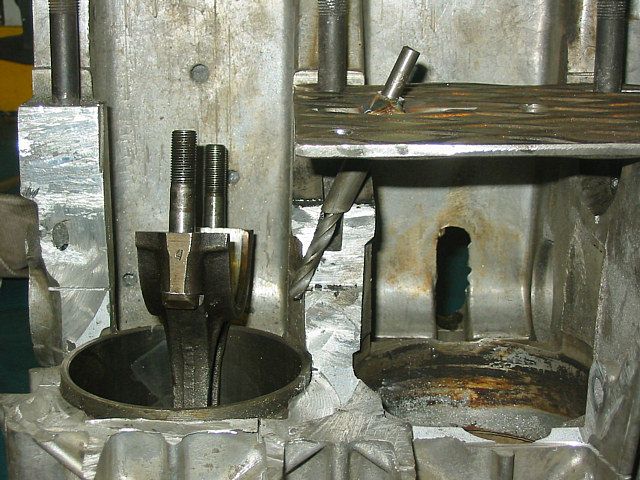

ЗЫ: Изваял кондуктор для сверлежки отверстий под маслофорсунки:
Теперь чешу репу на тему как организовывать форсунки. Удобнее всего врезать по две форсунки во вторую и четвертую постели (чтобы торчали в разные стороны), так не будут мешаться противовесы колена. Или все же сделать равномерный отток из всех постелей кроме крайних? Хотя вроде как это ничем не лучше.

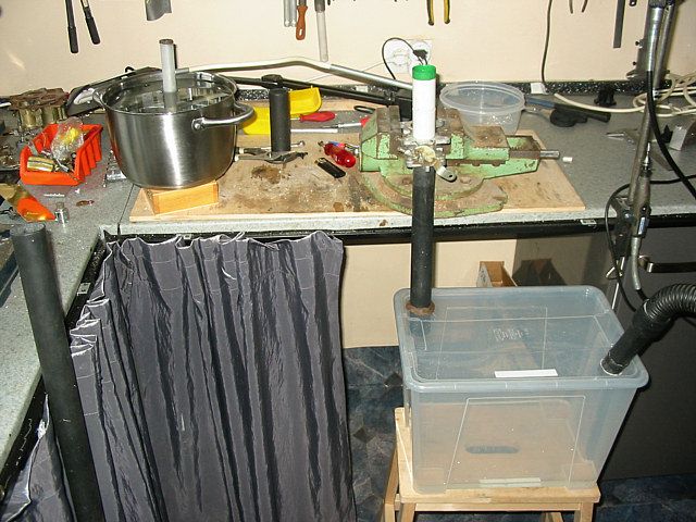

-- 02 фев 2014 16:38 --
Задолбался я ломать голову над работой эмульсионных трубок и изваял визуализационный эмулятор отдельно взятой подсистемы:
С помощью прозрачной трубки, подошвы от к-135 (ради дросселя), бака-водоотделителя и пылесоса. Что могу сказать: понятнее стало, легче - ни фига :).
Итаг:
1. В колодце перенос бензина через воздушную прослойку осуществляется пузырьками воздуха. Уровень поднимается к кромке эмульсионного канала только если практически полностью задушить ГВЖ (как я понимаю, 126-я система ХХ, за неимением эмульсионных колодцев, работает именно таким образом).
2. При минимальном уровне разрежения бульбулирует только из верхнего ряда отверстий. Если приоткрыть дроссель побольше - сразу начинает бульбулировать из следующего ряда, после чего уровень плавно опускается к этому ряду и там стоит. Потому что как только он пытается подняться выше отверстий, пузырьки из него тут же выдергивают лишний бензин. Из отверстий верхнего ряда в это время идет один воздух. Так продолжается пока мы не откроем дроссель дальше - тогда уровень уходит к следующему ряду и воздух идет уже из двух верхних рядов. НО - это произойдет только если у нас в верхних рядах не слишком дофига дырок. Иначе разрежения не хватит, уровень так и зависнет где-то на промежуточном ряду.
Также уровень не будет опускаться если следующий уровень дырок значительно ниже и в нем мало дырок. Тогда оттуда будет бульбулировать, но уровень останется у верхнего ряда. Разве что зажать ГТЖ почти полностью, тогда опустится.
3. Эта система работает только если ГВЖ достаточно велик. Если мы его зажмем, уровень не опуститься ниже определенного ряда или даже вообще не будет опускаться, смотря какой номинал поставить. Выват: с помощью ГВЖ можно "отключить" нижнюю часть эмульсионки, обогатив верхнюю часть диапазона оборотов, но нельзя обеднить смесь выше того предела, который задается диаметром отверстий в трубке.
4. Если после полного газа почти полностью закрыть дроссель, в ГДС идет один воздух пока уровень в колодце снова не поднимется до исходного. Тогда снова бульбулирует из верхнего ряда.
5. В целом номинал ГТЖ на колебания уровня никакого влияния не оказывает, пузырьки в любом случае успевают уносить бензин быстрее чем он поступает. Но скорость, с которой он поступает (и уходит в движок) мы можем регулировать, причем эта настройка действует во всем диапазоне оборотов. То есть, если зажать ГТЖ, из отверстия будет идти воздух-воздух-пузырек-воздух-воздух. Если поставить свободнее, то воздух-пузырек-воздух-пузырек, если рассверлить до упора, то одни пузырьки.
Пока все, выводы еще не оформились. И лямбду к этой системе не прикрутишь, к сожалению. То есть бульбуляция видна, но какое влияние это оказывает на состав смеси...
