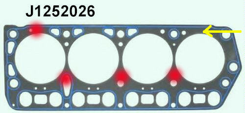

Кстати, если кто (типа, я :)) возмущался корявой схемой распределения тосольных потоков из блока в башку на 402-м, то после лицезрения 4Y я кагбэ прозрел. То же проблемное место с двумя выпускными клапанами в центре охлаждается просто шикарно, зато на все остальное зобили жирный болт, то есть средние цилиндры охлаждаюццо, а внешние греюццо и задираюццо на повышенных нагрузках. Фотге прокладки приложу по мере протрезвения, с копейкой ценных мыслей каг обычно.
Re: Анкета Mortis
Помпа закачивает тосол в блок по желтой стрелке - с одной стороны. На этой же стороне половина отверстий, ведущих в голову. Из собственного печального опыта я знаю что при такой схеме движение тосола за третьим цилиндром практически отсуствует, а по всей противоположной стороне блока весьма вялое. Причем в блоке нет ничего, облегчающего положение: просто закрытая ванна с массивом сросшихся гильза в центре. Нет даже шпилечных бобышек, как в 402-м, которые заставляют тосол затекать в промежутки между гильзами. Заменяющие их колодцы с резьбой под болты не глубоки, хотя их как раз можно было продлить до дна. И в блок можно было бы внедрить пару перегородок, чтобы направить тосол по более извилистому пути. Однако - ни фига подобного. В результате даже при штатной эксплуатации бывают задиры в четвертом цилиндре , при чуть менее штатном появляются в первом, а в "моем" движке (греванули его) были во всех. И это Тойота, афигеть... Неудивительно что японцы эти движки сейчас ставят только на погрузчики. Зато китайцы не зассали и ставят везде :).
Итого: долбоебизм, как видим, и у буржуев случается.

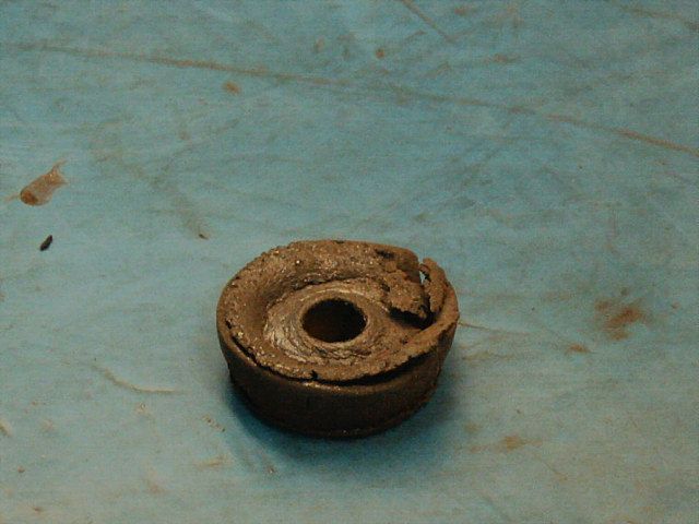

Re: Анкета Mortis
Уже смотрел трубки и левый суппорт. Поршни снаружи сгнили так что куски упорного пятака отваливаются, но шевелятся, собаки, как новые :).

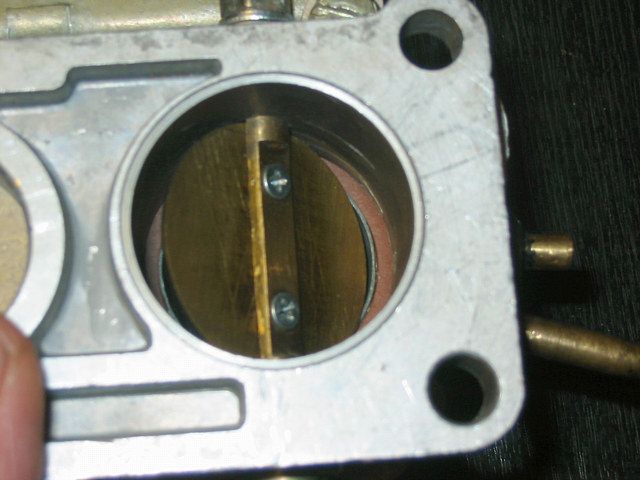

Поковырял немного свой франкенкарб, сделал для второй камеры МД 14мм - укоротил ноги 131-му.
Если не хватит с БД 30мм, придется ваять сдвоенный. Пока устрою ему тестдрайв во второй камере того карба, что на сарайке стоит.
После сборки вскрылся один нюанс:
Заслонка 38мм не вполне дружит с дифом, у которого диаметр 34мм. При определенном градусе открытия заслонки зазора не остается совсем. Теперь я знаю зачем у веберов с заслонками 45мм в этом самом месте в стенке БД пропил. Сделаю такой же.

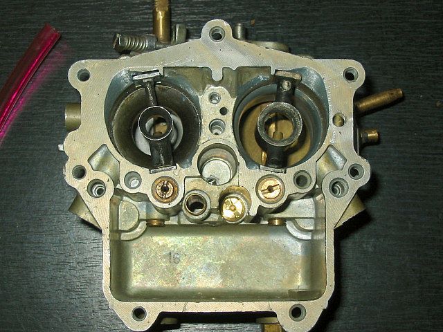

Сегодня наконец решил проблему обедненного 4-го цилиндра (напомню, коллектор или что-то еще устроено так, что 70% бензина достается 1-му цилиндру). Вынул распылитель и злостно его модифицировал. Снизу сделал косой срез юбки, сделав диф более открытым в сторону 4-го цилиндра. "Длинный" край юбки немного замял внутрь, отформовав направляющую, которая должна отклонять поток опять же в сторону 4-го цилиндра. Сфоткать забыл, разумеется.
Прокатился - движку как будто дали витаминов после долгого авитаминоза :). Ровнее работает и бодрее разгоняется на первой камере.
Вот сижу и думаю - а не ебу ли я гусей? В смысле, не могла ли проблема быть вызвана банальным отсутствием в распылителе 151с носика, выводящего бензин в центр? Дырочка-то как раз на стенке со стороны 1-го цилиндра. И возможно мне надо было просто взять и этот носик туда внедрить. Не знаю как проверить, ставить отдельную лямбду в 4-ю трубу жаба душит :).

Ты уж, когда в следующий раз снимать будешь, не забудь сфотографировать.Mortis писал(а):Сегодня наконец решил проблему обедненного 4-го цилиндра (напомню, коллектор или что-то еще устроено так, что 70% бензина достается 1-му цилиндру). Вынул распылитель и злостно его модифицировал. Снизу сделал косой срез юбки, сделав диф более открытым в сторону 4-го цилиндра. "Длинный" край юбки немного замял внутрь, отформовав направляющую, которая должна отклонять поток опять же в сторону 4-го цилиндра. Сфоткать забыл, разумеется.

Нет, не разобрался я таки с эмульсионками - все равно сюрпризы подкидывают. Или у меня просто лямбда накрылась?
Установкой 131-го МД и увеличением обоих ТЖХХ (75\110) добился таки беззатычной работы в конфигурации 28мм+ 26мм. После этого посмотрел в карб глазами и обнаружил что у него практически не работает ускорительный насос
. Придется теперь чинить его и, видимо, откатывать назад ГТЖ на пару номиналов.
Тяга, задающая приоткрытие дросселя на подсосе реально задолбала - подгибать нужно по микронам, иначе или ХХ высокие, или при полностью закрытом воздухе движок бензином заливает. Надо выгнуть новую тягу со специальной подгибательной петлей, как на Holley:
Где написано "bend here". Удобно сжимать плоскогубцами и разгибать обратно широкой отверткой. Почему наши до такого не додумались?
