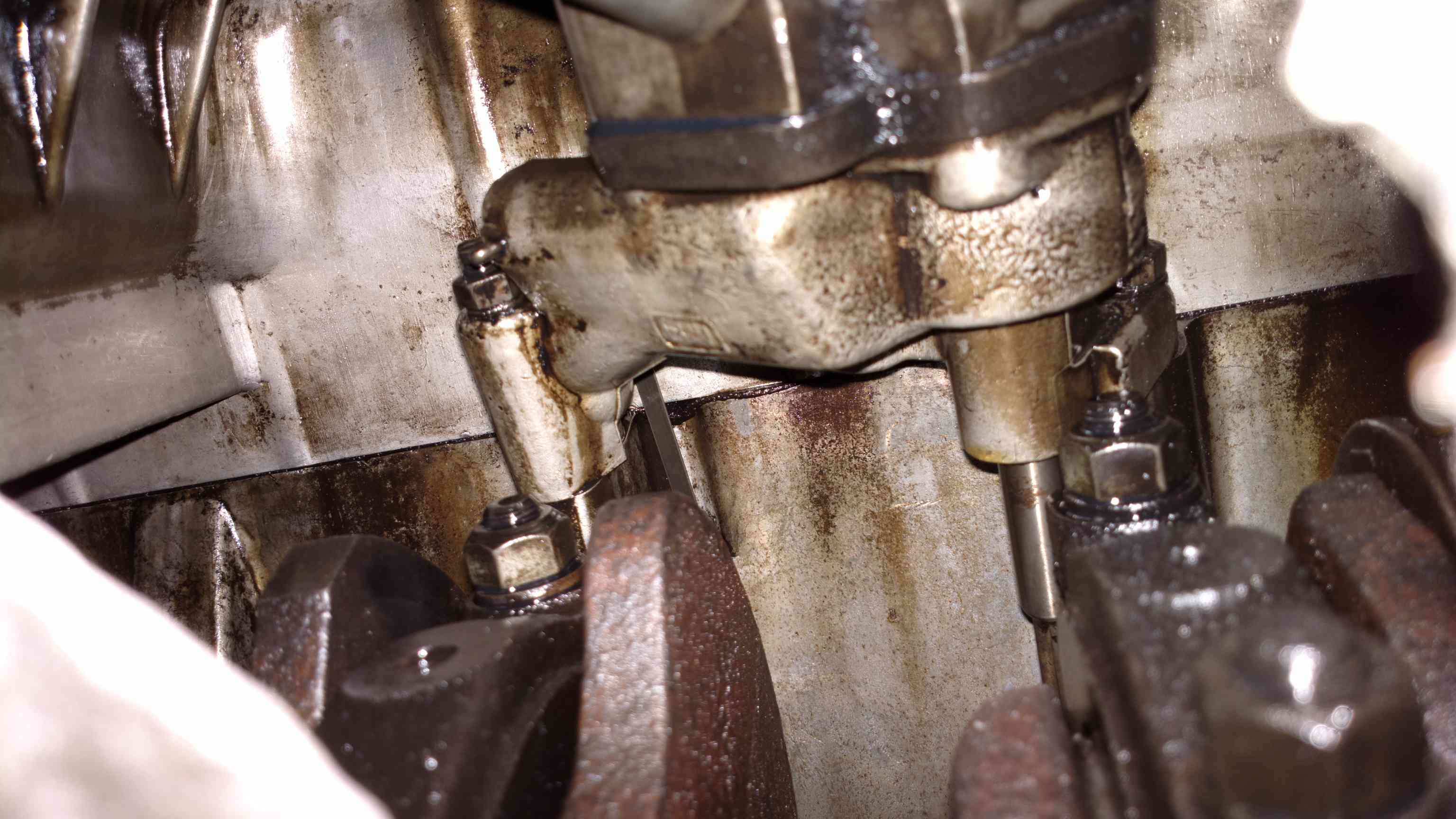

Жалко головку выкидывать. В хорошем состоянии, 94мм. Либо поставлю её на 029-ую отца(по-возможности) Либо отдам. В металл жалко.
Есть ещё 402-ая головка..... С обломанным клапаном))))) Оказывается нельзя четыре месяца откручивать мотор до упора..... Попутно наказывая наши и ино-машины))))
В итоге , в пути обломило тарелку клапана, пробило поршень.

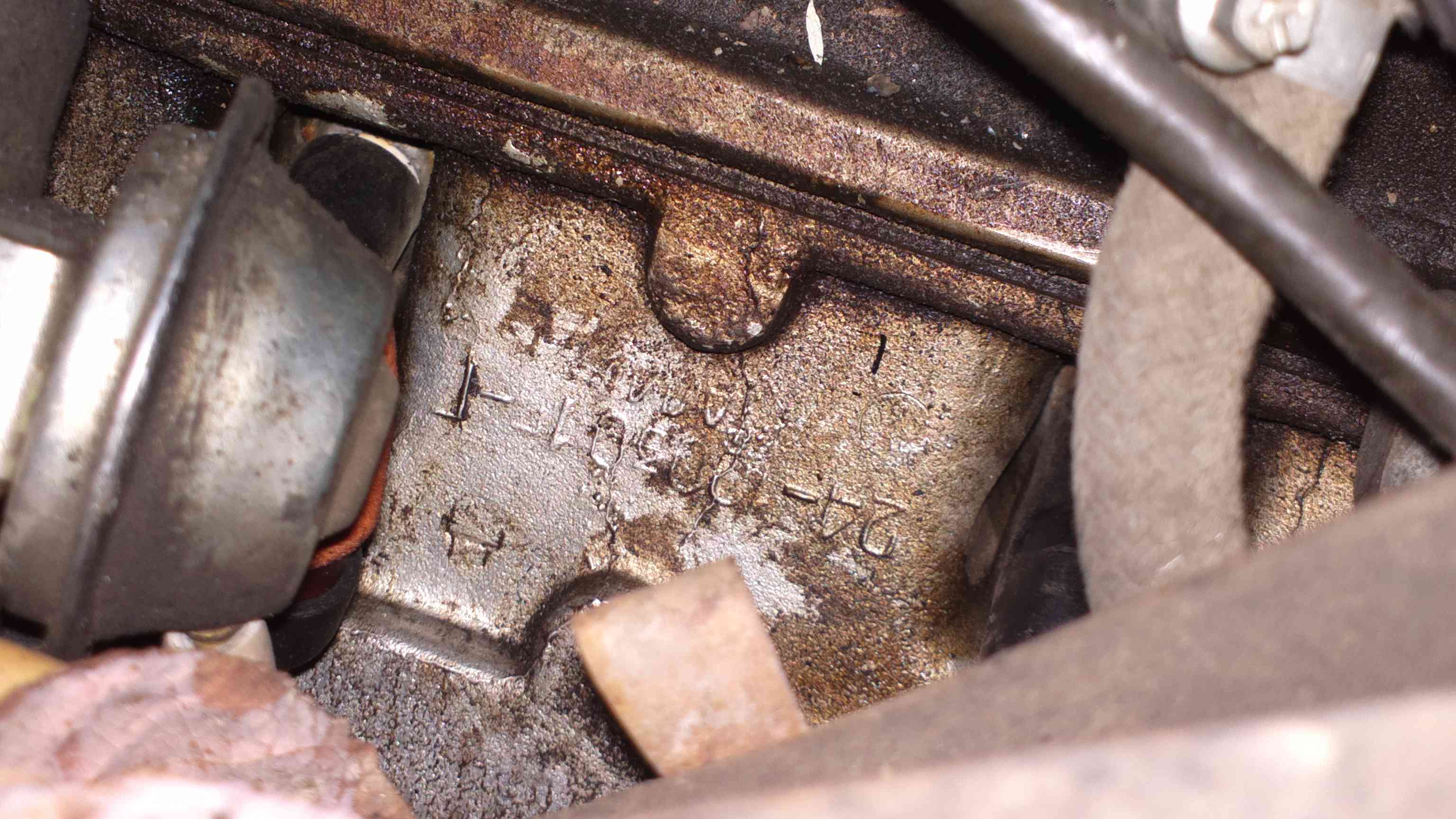

Кстати, сегодня был приобретен двигатель. На головке выбито что-то вроде 24-1203015-Г. Это что такое?
-- Сб ноя 23, 2013 19:22 pm --
Двигатель снят с 24-ой. Поддон картера литой.

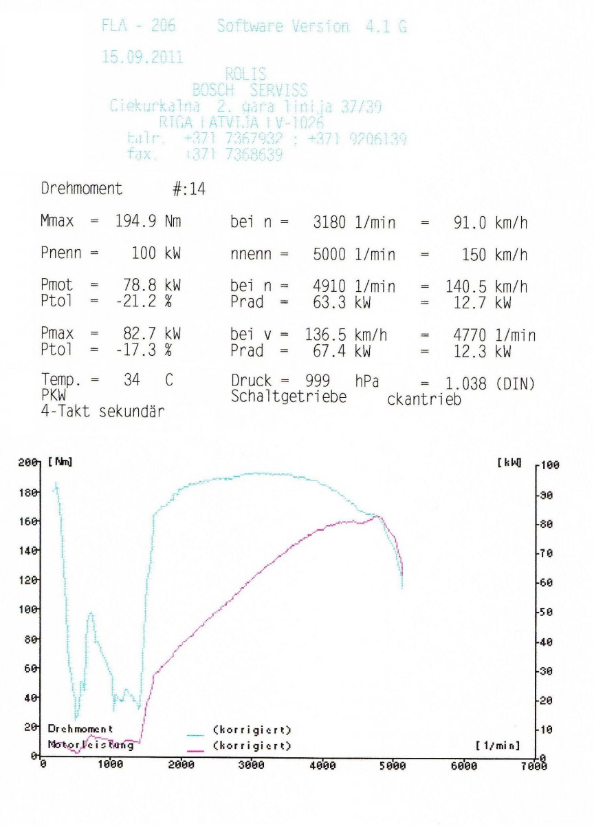

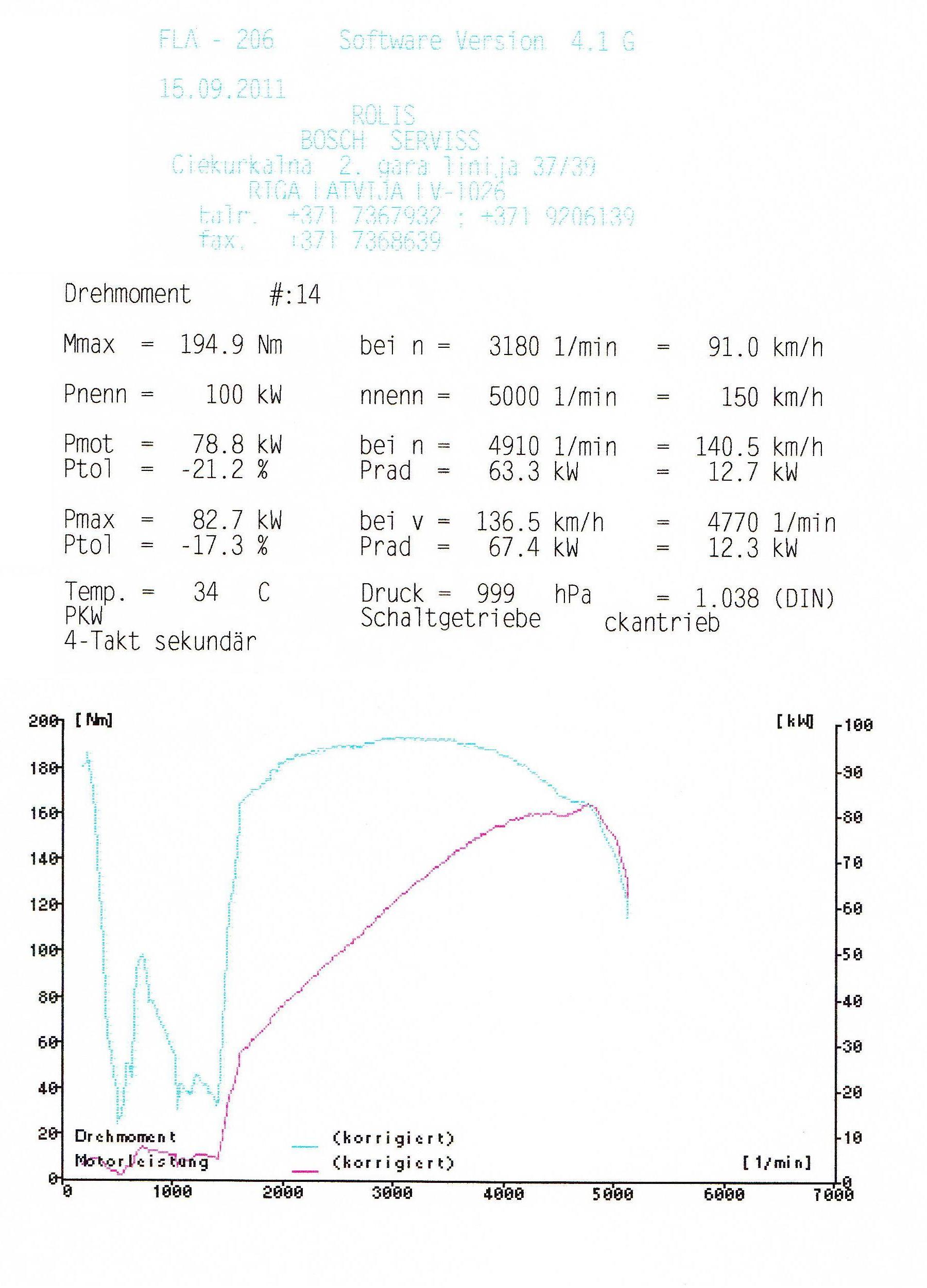

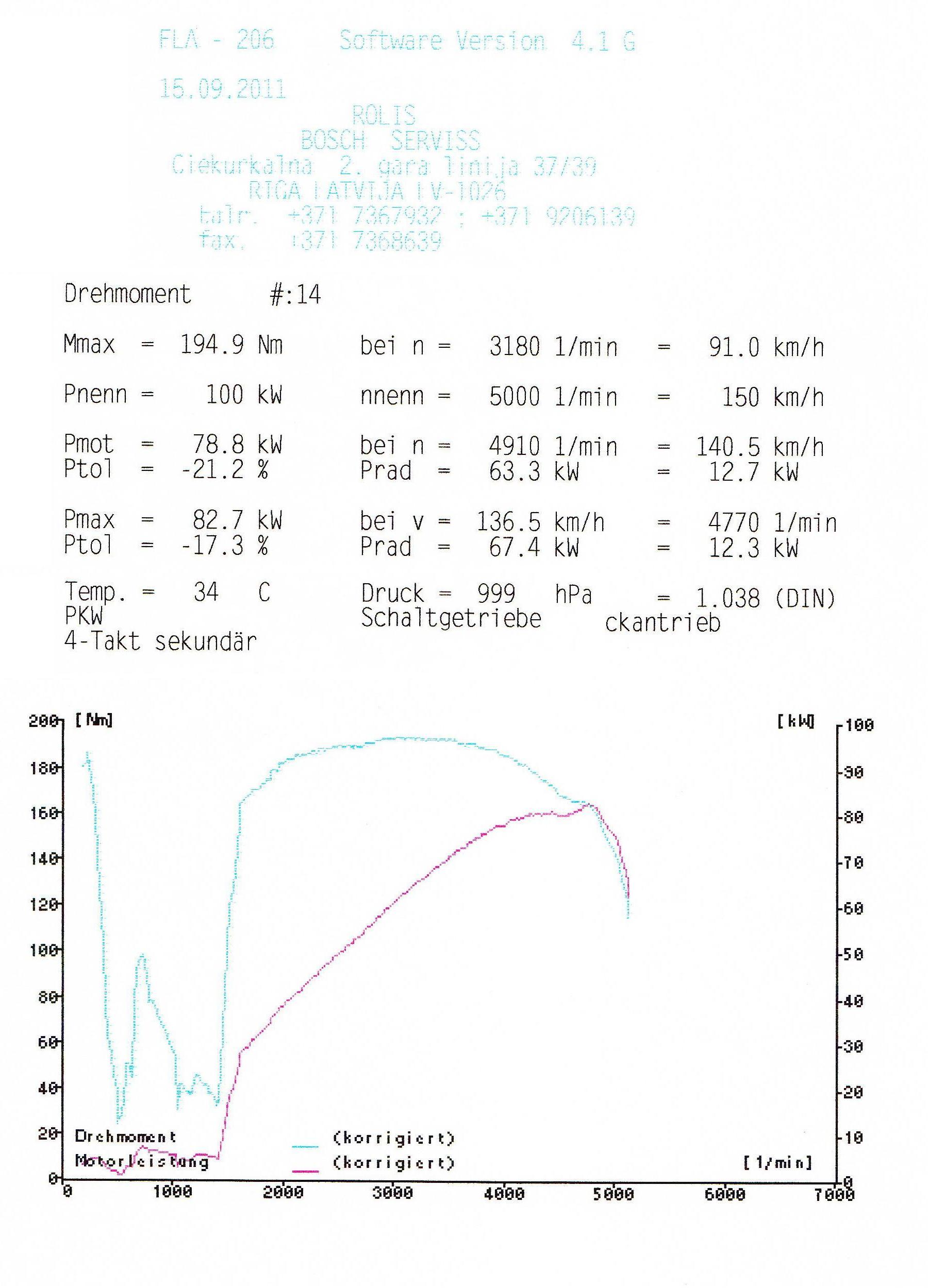

А вот ВСХ 45-ого вала.
