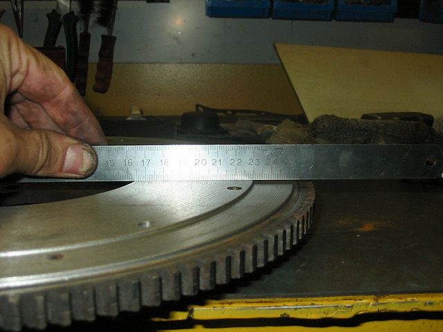

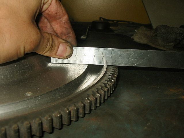

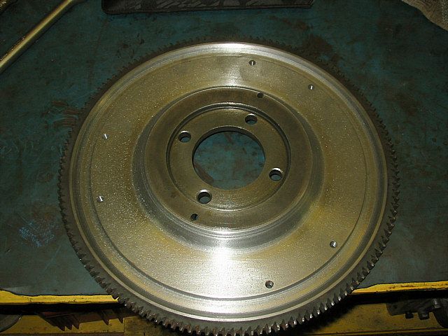

Маховиг:
Сторона коленвала:
Скошены края выступа в центре, плоскость проточена до глубины штатной выточки вокруг ступицы. Глубина выборки на периферии 7мм, отступ - 4мм от крепежных отверстий корзины.
Сторона корзины:
Глубина выборки 2мм, отступ от отверстий тот же. То есть края корзины будут в воздухе висеть. Остаточная толщина диска между выборками 8мм.
Вес получился 9.4кг против 14кг штатных. Теперь надо доехать до Железяки и прикупить отдельный демпфер от 4216 (у которого шкивы не являются частью демпфирующей массы), присобачить все это к колену и везти точить \ балансировать. Почему отдельный демпфер - хочу прикрутить к нему уменьшенный поликлиновый шкив.

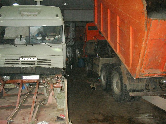

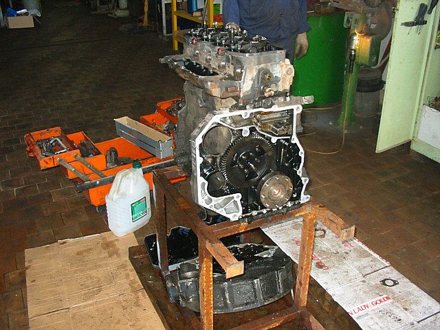

Меняю на Камазе привод ТНВД. Если кто-то думает что на Волге менять текстолитку это геморрой - хрен угадали. На всех нормальных движках привод ГРМ располагается на передней стороне движка, а вот на грузовых дизелях он почему-то располагается на задней. Чтобы добраться до шестерни, надо снять коробку (полтонны весом, ага), снять маховик, снять заднюю крышку (аналог нашей передней, только с дыркой под фланец коленвала) - и под ней как раз вся эта байда и прячется. На примере рядной четверки Iveco:
Самый нижний - фланец маховика, под движком лежит крышка, которая стоит за маховиком и все это закрывает. Ну вот какой представитель секс-меньшинств такое придумал?
Сторона коленвала:
Сторона корзины:
ЗЫ: Трудовые будни.

Олег, для чего делается облегчение маховика? Берем книжку, читаем: момент инерции относительно оси сплошного цилиндра радиуса r массой m
Отсюда вывод: облегчение массы на 33% маховика в данном случае, приводит к гораздо более существенному уменьшению момента инерции маховика ввиду квадратичной зависимости от радиуса. Тем более судя по фото - стачивал ты как раз на удалении от центра.
Далее, вспоминая опять же что пишут в книгах СССР по двигателестроению - маховик обязан быть значительной массы, ввиду того что двигатель 4х тактный, в котором полезная работа совершается только в одном такте (рабочий ход), во всех остальных она лишь расходуется.
Смысл облегчения? Чтобы повысить неравномерность вращения КВ ? Чтобы быстрее крутнуть стрелку тахометра, но при этом существенно проиграть в моменте?
