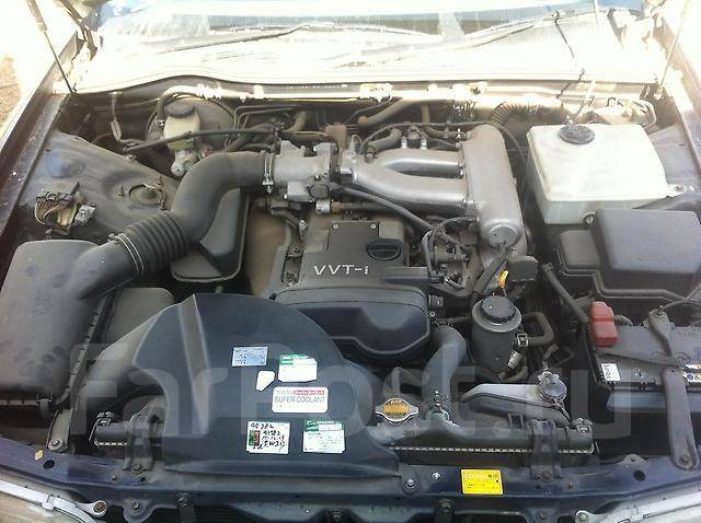

Сообщение vlad-chk » Пт мар 11, 2016 11:09 am
436 писал(а):Хочу подобрать человеческий бачок омывателя и человеческими насосами, и чтобы он при этом красиво вписался под капот.
Покой нам только снится (с)
Как вариант ? Изображение
Поблагодарили: 198 раз
Re: Анкета 436
#800
Сообщение 436 » Пт мар 11, 2016 11:44 am
vlad-chk, он мне видится скорее узким и высоким, чтобы +/- на штатное место встал примерно. + нужно 2 насоса. Сижу вот, фотки на Карбонусе изучаю.
Re: Анкета 436
#801
Сообщение vlad-chk » Пт мар 11, 2016 11:47 am
зачем 2 насоса? один хорооший справится! Ну и обратный клапан естественно!
