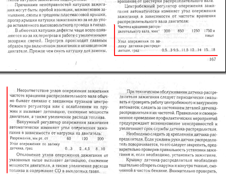

Re: Анкета RAV_21

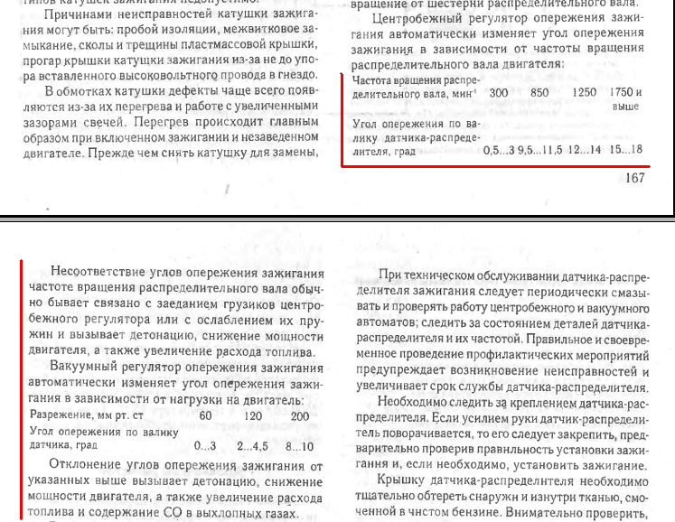

А что за ерунда м.б.?
Езжу-педаль резко в пол-детонация.
Зажигание раннее,по страбоскопу ставлю на 1 метку - то есть 5градусов до ВМТ - все в порядке,детонация исчезает,зато появляется дикое калильное зажигание,приходится сдвигать трамблер обратно на старое положение,а это буквально 3-4 мм.
ЗЫ: трамблер очень туго крутиться - двумя руками кое как сдвигаю с места.
На 21 без особого усилия одной рукой его верюхал.
- Сообщения: 3211
- Откуда: город Киров
- Поблагодарили: 93 раза
Re: Анкета RAV_21
92 лью.
По привычке 80 плеснул,там вообще смерть с ружьем пришла,на педаль давануть нельзя было,а глушил тока передачей,ладно потом разбавил 95-нормально стало.
- Поблагодарили: 238 раз
Re: Анкета RAV_21
Вакуумкорректор ? Работает ?RAV_21 писал(а):Езжу-педаль резко в пол-детонация.
По стробоскопу, работу центробежного регулятора проверял ? Или только на ХХ ?
- Сообщения: 3211
Re: Анкета RAV_21
Только на ХХ.
Центробежный-с трамблера?
Снять шланг с карба и попробовать всасывает он или нет?
Re: Анкета RAV_21
Отож .RAV_21 писал(а):Только на ХХ.
УгуRAV_21 писал(а):Центробежный-с трамблера?
1) всасывание (наглядно получается, если подключить исправный резервный трамблёр , и погазовав на заведённом двиге , посмотреть , как поворачивается подвижная часть - статор на индуктивном датчике )
2) на самом вакуум корректоре , проверить , не заклинен - ли (или, не повреждена-ли мембрана) , подключить можно шприц 20 мм3 (одноразовый ) , и создавая им разряжение , посмотреть (на заглушенном двиге ) приблизительно на 5...7 мм3 должно быть начало движения статора датчика , и 18...20 мм3 - полный ход .

Scy.thian,благодарю,завтра испытаю.
М.б. поставить сразу заведомо исправный трамблер?
Если только этот смогу вытащить..
