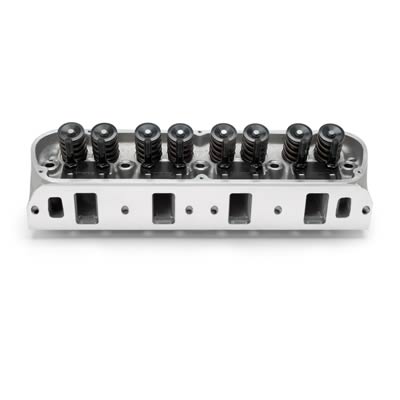

А чем тебе не нравится голова??? Вот что-что, а голова у наших моторов - толковая.только вот родная голова
Чего??? Ты каналы газоновской головы видел?? Поменяв сёдла и заказав соответствующие клапаны их можно увеличить с 47/37 до 50/40, а может и больше. Форма у каналов - нормальная - квадратная. С чего ты взял, что канал должен иметь только круглую форму??каналы сильно не увеличишь форму нормальную не предашь, клапана большого диаметра не поставишь...
Хочешь сказать, что у этих головок каналы больше?
