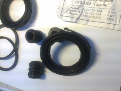

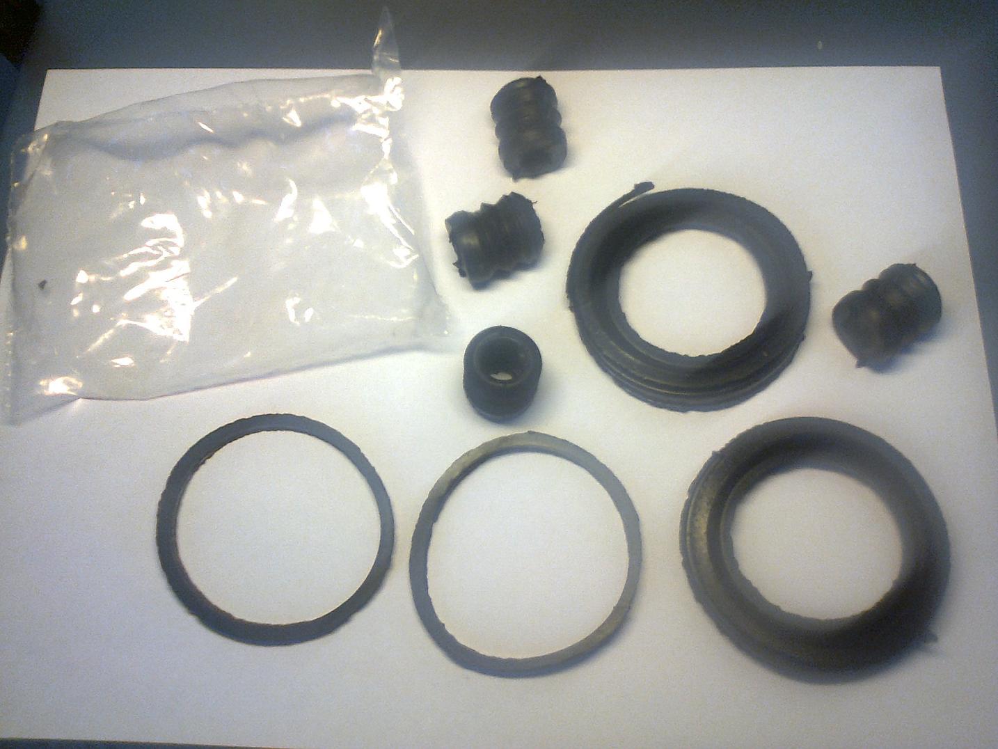

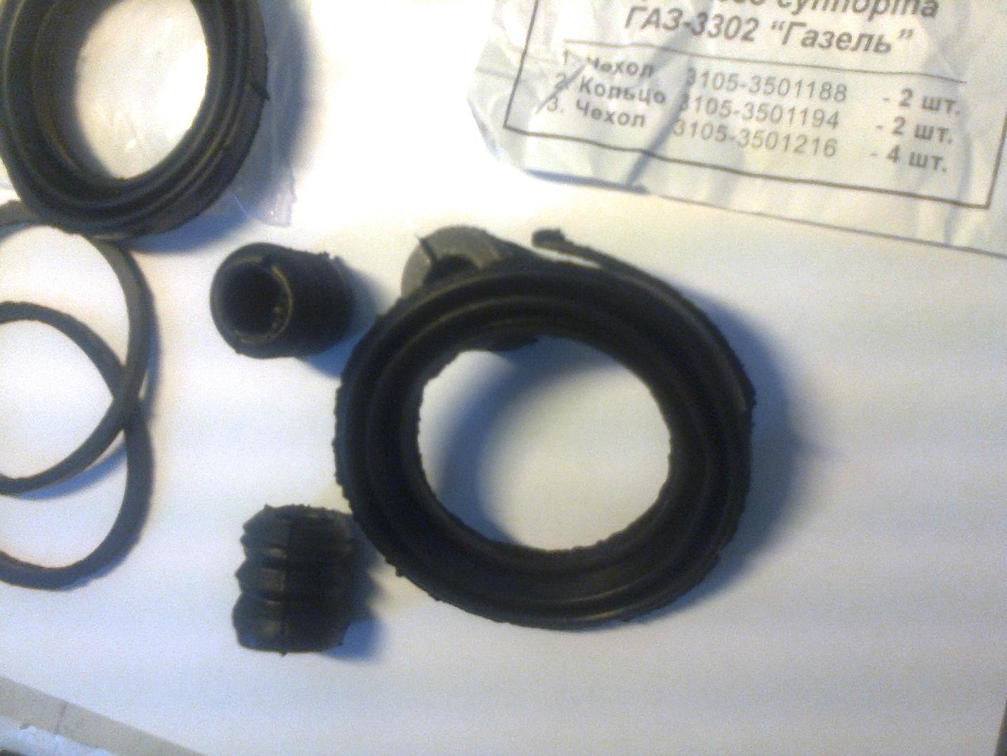

Сходил в очередной раз в "ГАЗ Детали Машин". Искал ремкомплект переднего суппорта ГАЗ110 (резинки).
В итоге нашлось только вот ЭТО
стоимостью 140р

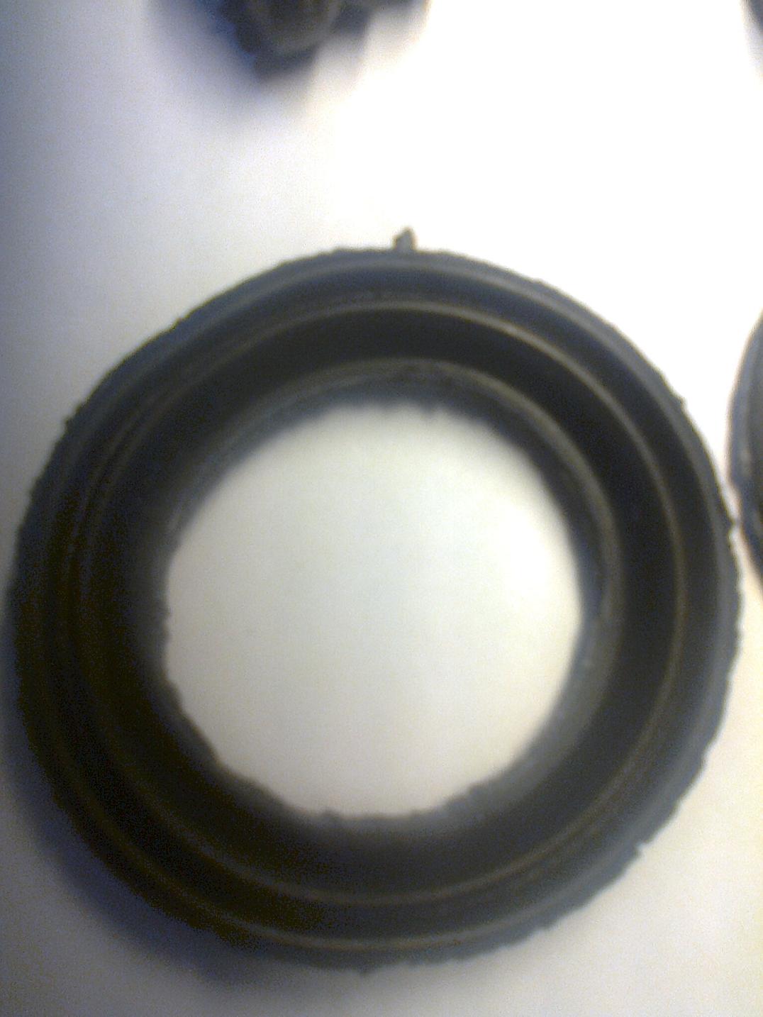

Резинки не эластичные, из-за многочисленных дефектов литья и неоднородной структуры резины на сжатие/растяжение работают крайне плохо, их ведет, перекашивает... Олег, я не понимаю как такое можно вообще ставить на машину?? Это что специально делается чтобы окончательно уничтожить "нашепром"? Ведь по сути, если бы к тому же мерсу выпускали такие ремкомплекты, он бы не уехал даже со СТО...
-- Ср авг 15, 2012 9:43 am --

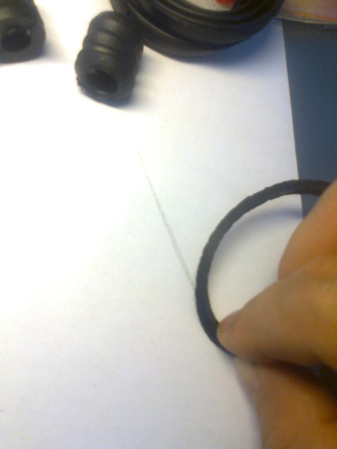

Но что самое печальное это даже не облой и форма литья, а сама резина... ей рисовать можно - что хорошо видно на крайнем фото
-- Ср авг 15, 2012 9:45 am --
еще одно фото
еще одно фото

BT878Aлевак походу. я в гдм нормальный ремкомплект брал... интересно, а есть где-то главная контора ГДМ, куда можно пожаловаться на конкретную хреновую запчасть, купленную в одном из магазинов сети, что бы новую нормальную з.ч дали и по шапке продавцам дали за такую левую хрень?

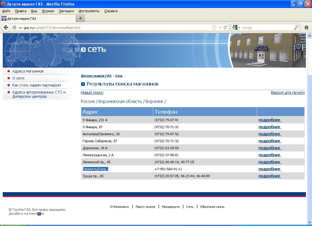

Расскажу еще одну не выдуманную историю о "ГАЗ Детали Машин".
Порекомендовали хороший магазинчик этой сети в Воронеже в микрорайоне Тепличный. Полез на официальный сайт: http://www.dm.gaz.ru/ru/set/171/?dm=result&id=518 и с удивлением обнаружил что адрес магазина размещен по типу "на деревню дедушке"
Кому лень пройти по ссылке ниже фото странички. Телефон который указан рядом со странным адресом недоступен. Все таки хотелось бы узнать нормальный адрес, позвонил на горячую линию 8-800-700-0-747, объяснил ситуацию. Ответ девушки оператора вселил надежду: вашу проблему я передам руководству, сегодня до семи часов с вами обязательно свяжутся и сообщат нужный адрес.
Но.... Прождав целый день никто мне так и не перезвонил, в итоге поехал я в этот микрорайон, нашел этот магазин через местных жителей. Взял там визитку с правильным адресом (фото ниже), а перезванивать по горячей линии еще раз как то сильно расхотелось....

Из позитивных новостей
Оказалось что диаметр поршня суппорта 3110-3302 57мм, совпадает с многими иномарками. В частности попробую заказать кольца и пыльники от КИА Cerato 58113-33000, 58114-33000, 58164-2C000
ps
Кстати, нашел темку на дроме http://forums.drom.ru/mazda-familia-323 ... 48282.html судя по фото, в ГДМ попадаются и нормальные ремкомплекты...
Народ их даже на мазду 323 ставит

Две главных беды автомобильного нашепрома: резинки и проводка.
По их вине частенько достойный автомобиль превращается в помойку в детском возрасте. Про проводку ничего сказать не могу, а про резинки кое-что скажу. У нас в Саранске есть завод "СЗРТ" - выпускает резинотехнические изделия. Причем, довольно качественные. Не смейтесь. Нормальные изделия.
По просьбе Путника выяснял возможность приобретения всяческих резинок на Волгу. И вот что выяснилось. Завод выпускает продукцию на Волгу только по заказу ГАЗа. И только для производства. В розницу из этих партий ничего с ГАЗа не идет.
То есть просто так, на продажу, не делается ничего. Таким образом, то, что мы можем купить на рынке как продукцию СЗРТ, на самом деле ничего общего с продукцией СЗРТ не имеет. Могут быть только шланги. Шланги (не патрубки) завод делает на продажу. И все.
Откуда же берется все это говнище, которое мы покупаем на рынке и в магазинах?
Как рассказал один чел (коммерсант, занимающийся "резинкой"), большая часть идет из училищ. При каждом резиновом заводике есть училище. А в каждом училище есть оборудование. Списанные штампы, пресса и т.д. Вот на них и херачится этот левак. Причем лепят, конечно, не из того, из чего положено, а из того, что удалось с...здить.
Ну есть, конечно, и фирмы, которые тоже купили списанное оборудование, и которые тоже лепят "из того, что было".
Не знаю, прояснил ли вопрос, но знайте, что кроме шлангов из продукции СЗРТ вы нигде ничего не купите.

я 3110 ремкомплектом на опельомеге б 1994-го года суппорта перебирал (на их ремкомплекты можно копнуть). Пальцы точно те же были, пыльники тоже. Поршни вроде те же. (кажется. суппорт 3110 по лицензии на джиэме купили... нет?) Они пошли уже на вектру С 2007-го года (родные раздолбались кувалдой). Правда, входят они туда с небольшой фрезеровкойMortis писал(а):BT878A
Не забудь отписаться если резинки встанут нормально, в ФАК номера добавлю.
