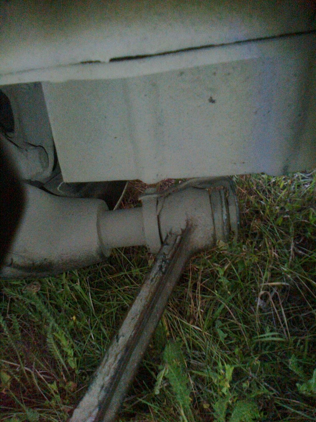

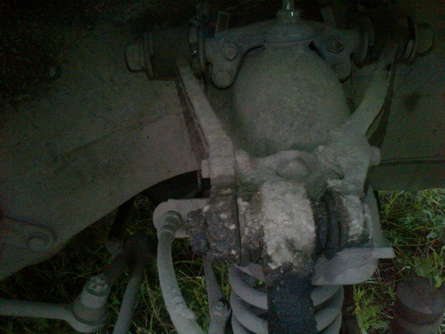

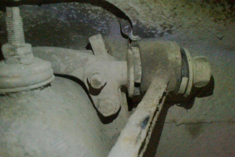

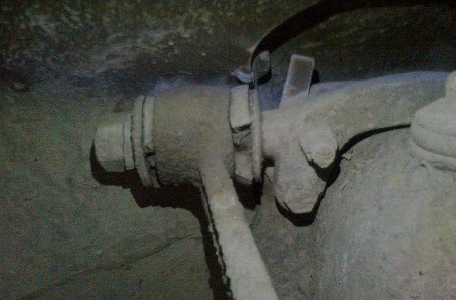

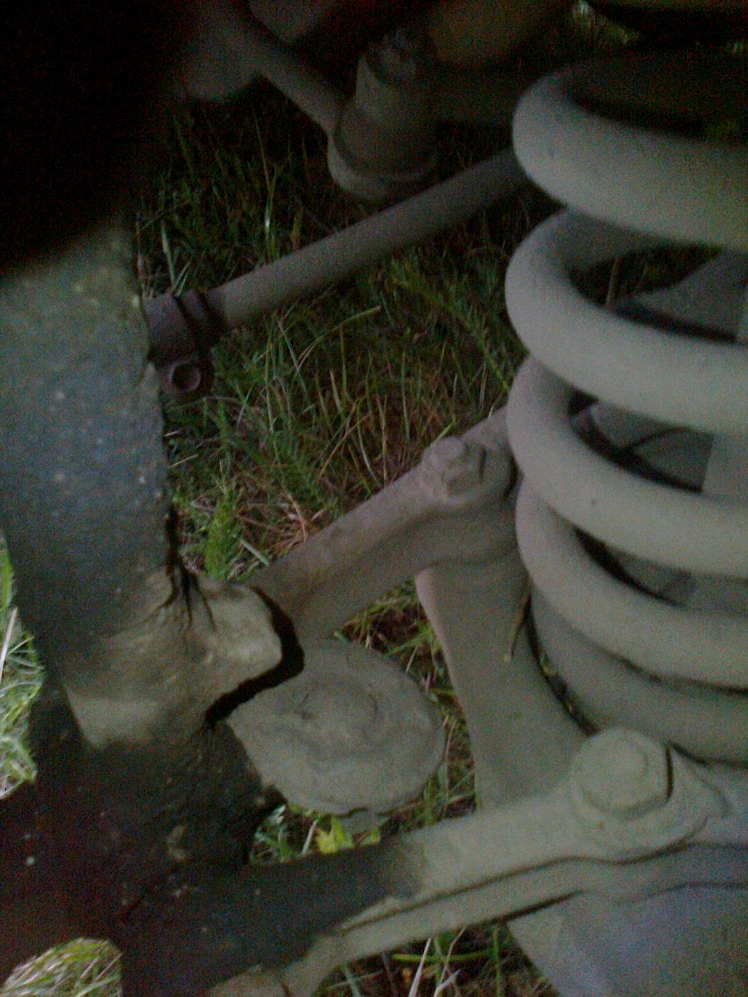

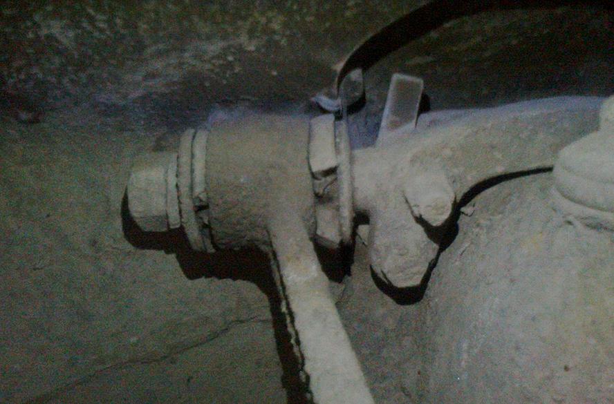

Олег, проинспектировал сегодня свою переднюю подвеску, обнаружил заметные повреждения (фото ниже).
Вопрос в чем, на 003.jpg фото видно что верхний резиновый буфер упирается не в центр чашки пружины, а где то с краю... Так и должно быть? Или все таки ось верхних рычагов и сами рычаги немножко погнуты? Машина была бита в эту сторону, помяты крыло, обе двери, бампер.
-- Пт авг 10, 2012 23:32 pm --
еще немного фот.

Re: Анкета Mortis

1cepera
Кол-во пластин примерно одинаковое с обеих сторон.
Спасибо Олег, буду пытаться менять..
Re: Анкета Mortis
BT878A
***, не то написал - не рычаги кривые, а оси.
