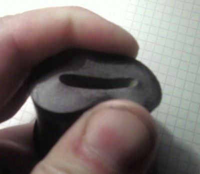

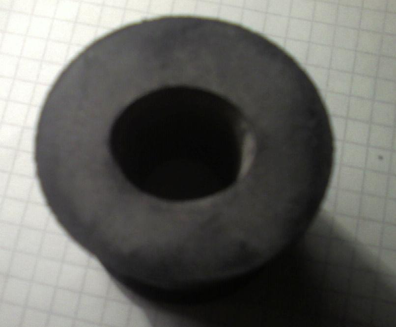

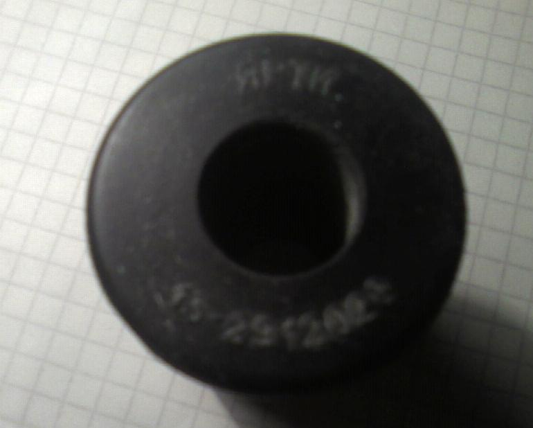

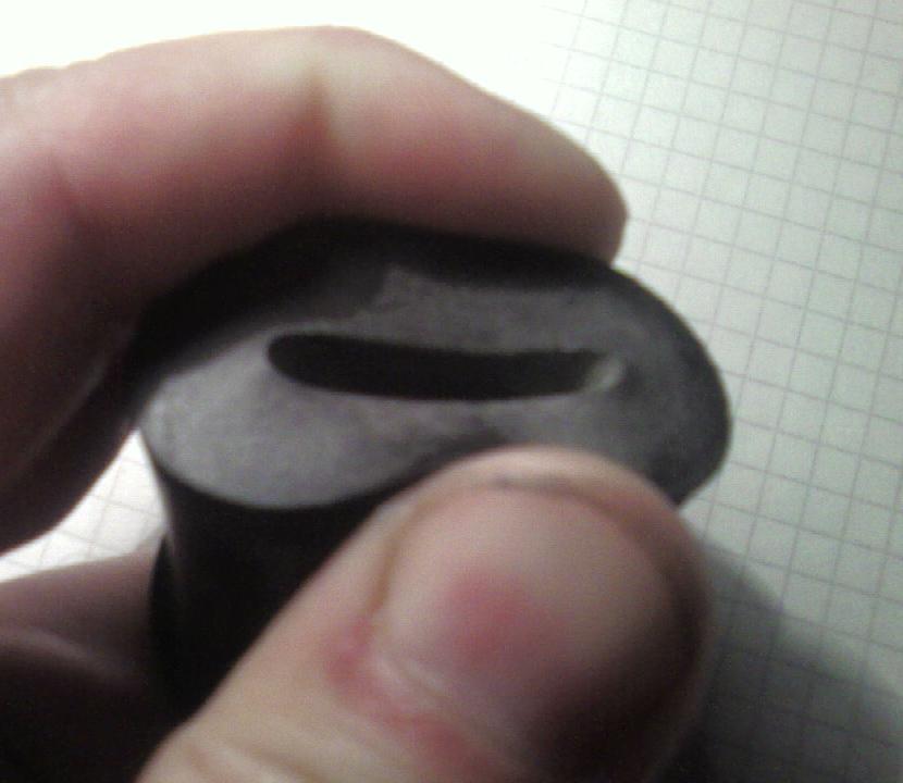

Я кстати провел эксперимент. Купил новую резиновую рессорную втулку ЯРТИ в Газ Детали Машин. Притащил домой. Далее все видно на фото:
-- Вс май 06, 2012 23:25 pm --
Даже при сжатии ее руками - она не восстанавливает форму! Что говорить про сжатие этой втулки в рабочем узле? Да она продавится в момент, и никакой правильной работы не получится в принципе.... Сорри за качество фоток - делал на древний телефон, и кстати там на фото не видно, но по сгибу втулки пошла трещина, резина вообще сырец...
Незнаю оригинальная ли это поделка от ЯРТИ или левак под их лейбом... но куплена в официальной сети ГДМ.... :sad:
Поблагодарили: 238 раз
Re: Анкета Mortis
#6027
Сообщение Scy.thian » Вс май 06, 2012 22:35 pm
BT878A, РТИ сейчас никакие делают. Именно сейчас.
У меня есть моцик М-62, 62 года выпуска, дык у него сайлентблоки в задней подвеске - родные, с завода.
И живые до сих пор. Снаружи имеются трещинки, но внутри - резина эластичная, и не рваная/не вытертая.
А новодельные, новейшие рессорные втулки - лопались при установке (не у меня, а у товаристчя).
О каком ресурсе может идти речь?
А по поводу скольжения полиуретановых втулок - я тоже озадачен таким подходом...
Но ставят, и работает. Хотя, есть мысль, что приклеенные втулки ходили-бы значительно дольше , ведь есть и полиуретановые сайлентблоки.
