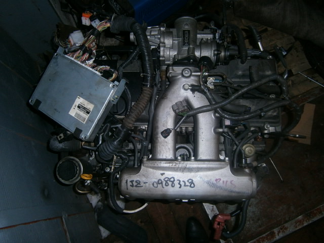

Я пытался жестами объяснить, прочитай и выпиши что на мозгах и коробке написано, на фото неясно
Сообщения: 73
Зарегистрирован: Ср окт 17, 2012 17:10 pm
Автомобиль: ГАЗ 24 '78
Телефон: 89263316723
Откуда: MSC UZAO Obruchevo
Re: Анкета Ахиллес
#71
Сообщение Ахиллес » Пн дек 10, 2012 8:48 am
К сожалению невозможно своими силами это осуществить. Двиг в кургане, а это за 2000 с лишним км отсюда.
Продавца самого есть смысл просить это сделать?
Сообщения: 5421
Автомобиль: UCV24
Откуда: РФ, Шпили Village
Благодарил (а): 250 раз
Поблагодарили: 160 раз
Re: Анкета Ахиллес
#72
Сообщение George » Пн дек 10, 2012 8:51 am
желательно, а то не особо ясно 4 или 5 акпп
Также неясно зачем акпп отдельно,собственно и вызывает подозрение
Кроме нормального куска кардана и кусков салонной косы вроде все на месте

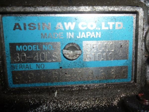

Сообщение Ахиллес » Пн дек 10, 2012 14:49 pm
Он скинул фото коробки, я так понимаю
Сообщения: 5421
Автомобиль: UCV24
Re: Анкета Ахиллес
#81
Сообщение George » Пн дек 10, 2012 14:52 pm
4ст без троса, подходит к мотору

Сообщение Ахиллес » Пн дек 10, 2012 15:00 pm
В общем все по стандарту жаль, но то что это 4 ступка, вместо заявленной 5ти - настораживает. Теперь выбор остается за мной тогда
Созвонюсь с ним, решу. Спасибо, Джордж

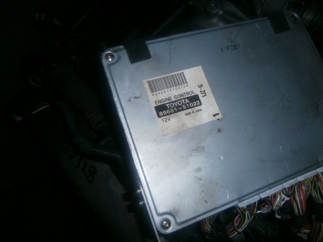

Re: Анкета Ахиллес
#85
Сообщение George » Пн дек 10, 2012 21:53 pm
Ну а что делать, если людям лень две кнопки нажать
Нажимаю за них, всё верно блок правильный

Сообщение Ахиллес » Пн дек 10, 2012 22:14 pm
George писал(а):Ну а что делать, если людям лень две кнопки нажать
Ничего не понял ;) итак, твой вердикт, Джордж сан?
Сообщения: 5421
Автомобиль: UCV24
Re: Анкета Ахиллес
#87
Сообщение George » Пн дек 10, 2012 22:34 pm
Учитесь пользоваться экзистом
Моск годен
