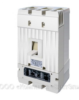

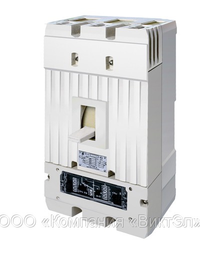

Ыыы. Лол. Минутка смехопанорамы.
\ Некоторые суровые ниссановоды делают так
