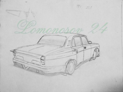

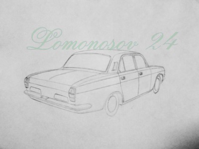

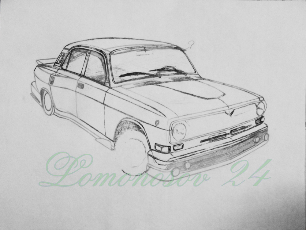

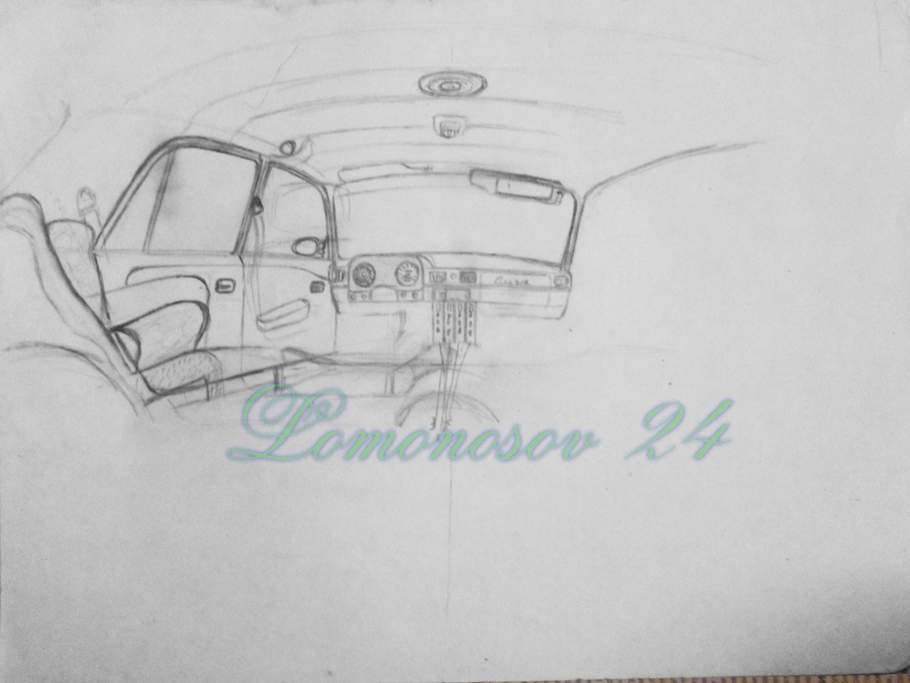

-- Пт мар 02, 2012 14:14 pm --
Вот несколько набросков.
-- Пт мар 02, 2012 14:15 pm --
Вот простой кузов
Вот простой кузов

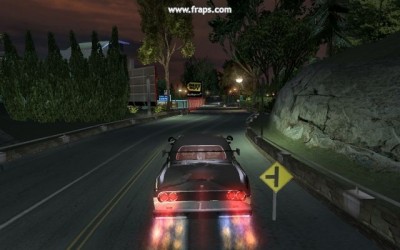

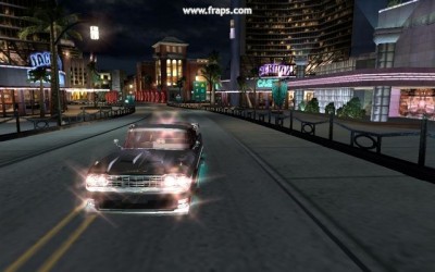

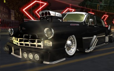

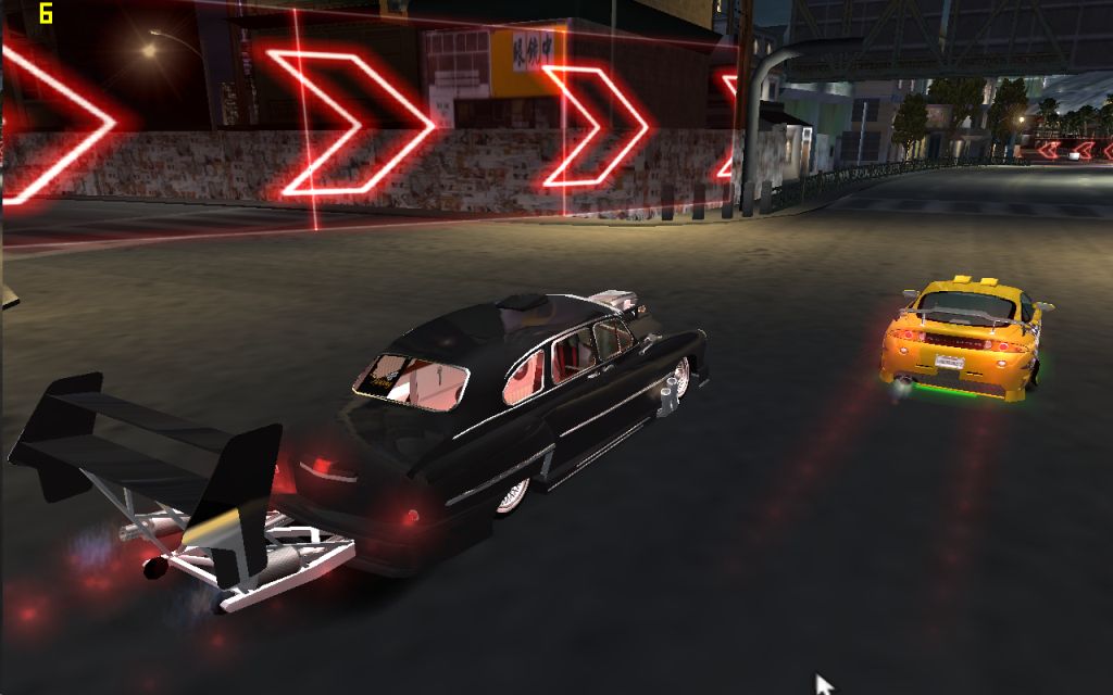

-- Сб мар 03, 2012 20:56 pm --
Вот модели.
-- Сб мар 03, 2012 20:57 pm --
и ещё
-- Сб мар 03, 2012 18:27 pm --
Ребята, что можете сказать по 5-ти ступке? на сколько увеличивается скорость? Гудение? У меня 2410 с 4-х ступкой. В процессе щас голову драю.
Вот модели.
и ещё

Lomonosov24 ты прямо ,,летучий голландец" из неё сделать
хочешь?
У меня не все твои картинки открываются?
Двиг снял?
-- Вс мар 04, 2012 1:19 am --
Хорошо рисуешь
