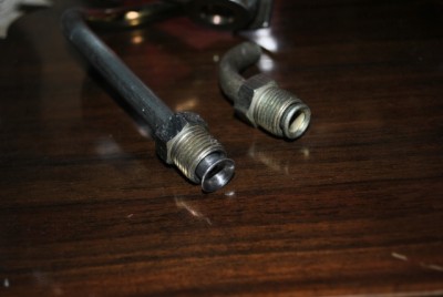

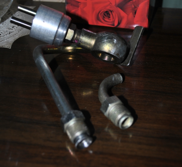

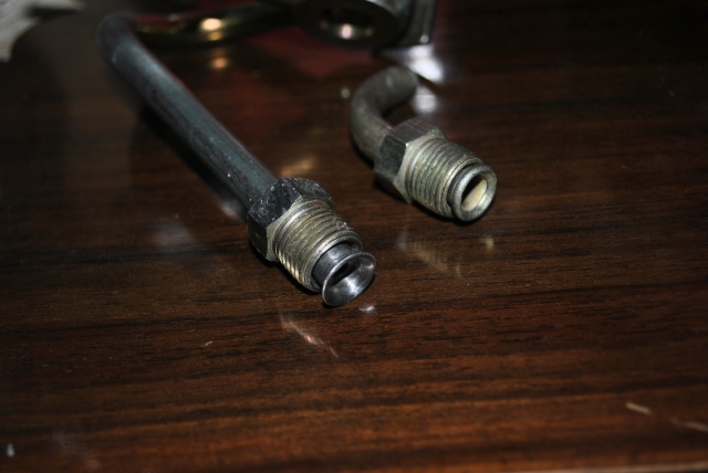

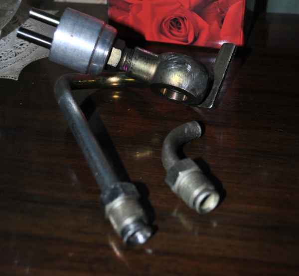

Все банально. Мотор купил у Димы ака Димок. 2JZ GE + 340 автомат.
За прошедшее время срастил обрезки проводки(ну явно японские хачики снимали мотор), прирастил проводку коммутатора. Надо бы залезть в ГРМ глянуть получше ремешок, терзают меня сомнения что япы его меняли.. Сейчас повысили внезапно на работе, поменялся график, незнаю как буду успевать... Надо на неделе вырваться прикупить недостающие детали в виде каталитика ради фланца, 10ок болтов крепежных, клапан VVTI, датчика температуры наружнего воздуха, и родных подушек движка.. Еще хочу приценитьсяк селектору лесенке... :mad:Мыть мотор кархером было влом, поэтому в пылище.. Помою уже после установки.
Также перевальцевал трубку насоса ГУР, чтобы соеденить родной шланг.Если не понравитсья работа то поставлю насос ZF.

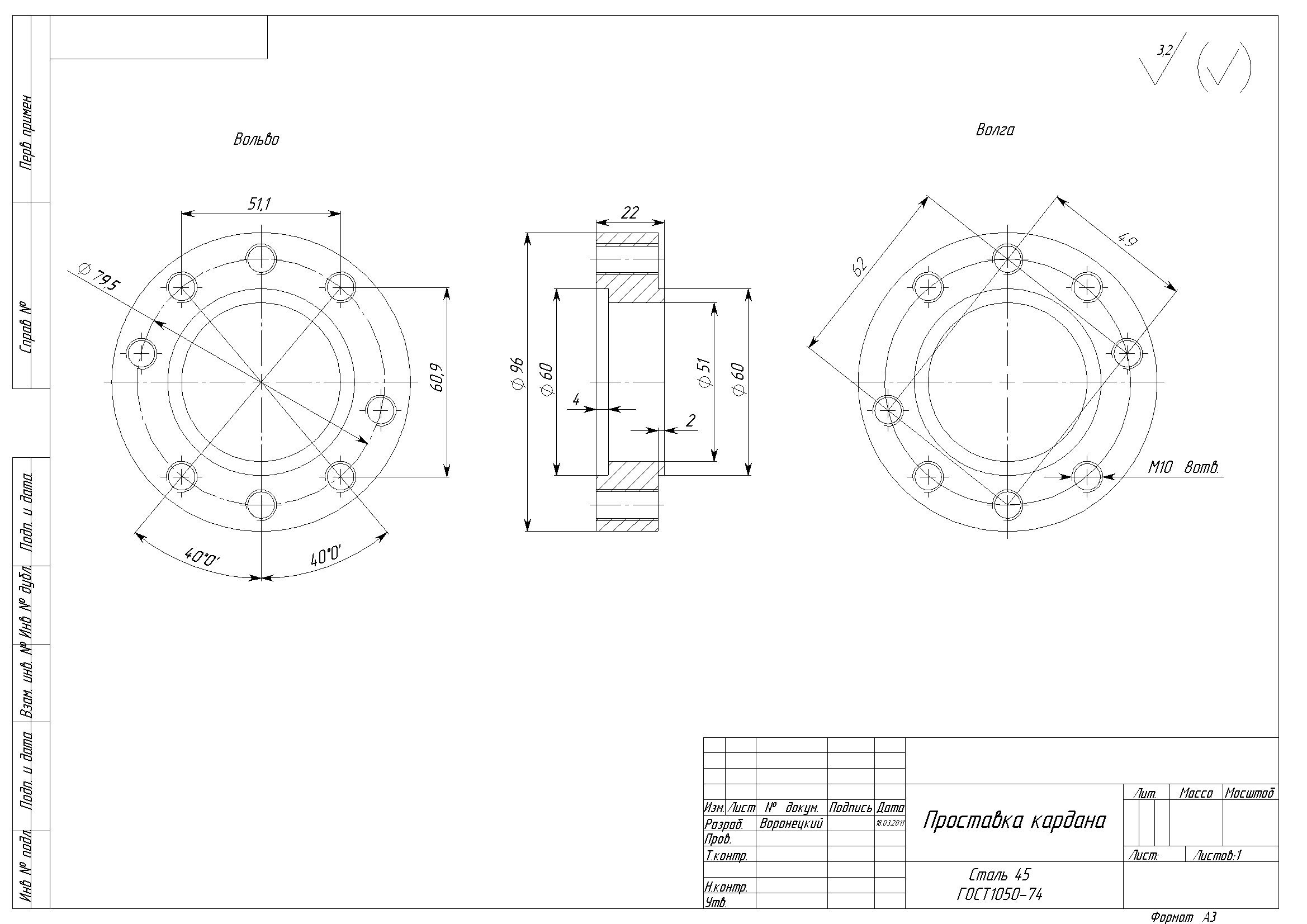

Честно, нету времени.. Могу только чертежем подсобить где то был сохранен. :wink:

Вот чертеж НО! Нужно сделать по новой замер межосевых ВОЛГО КАРДАНА! у меня пришлось рассверливать отверстие с 10 мм до 12 мм. Вольво часть подошла идеально.
