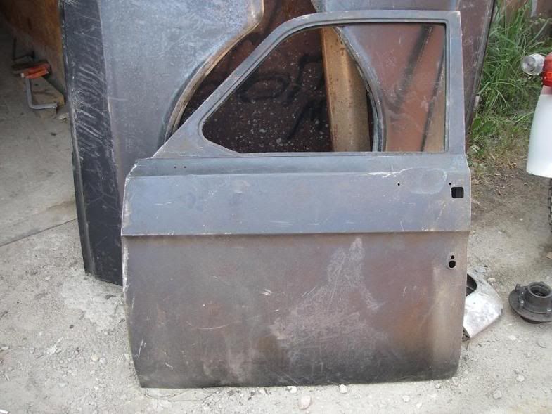

Сообщение nigulab » Вс авг 29, 2010 22:05 pm
Спасибо за комплект дверей Олегу aka retrogaz! Замечательные двери!

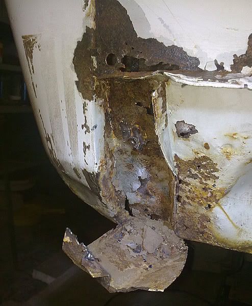

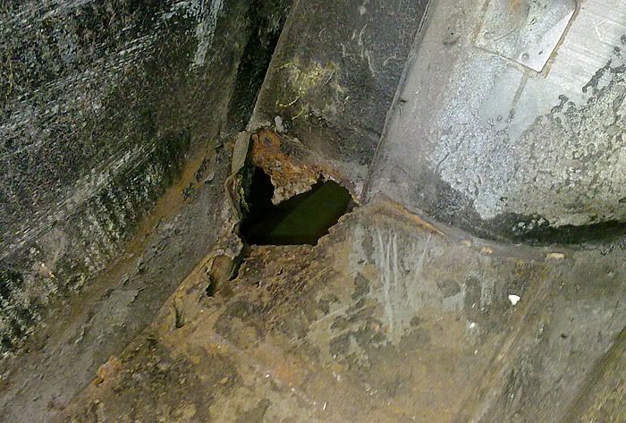

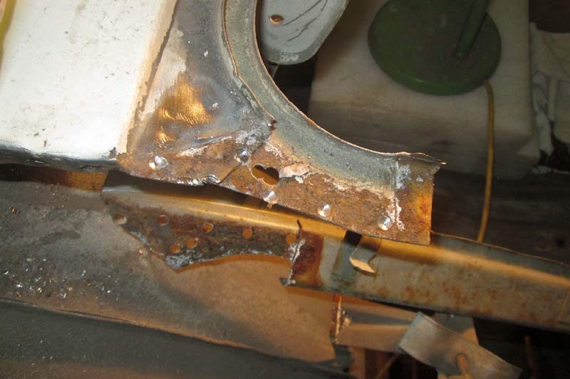

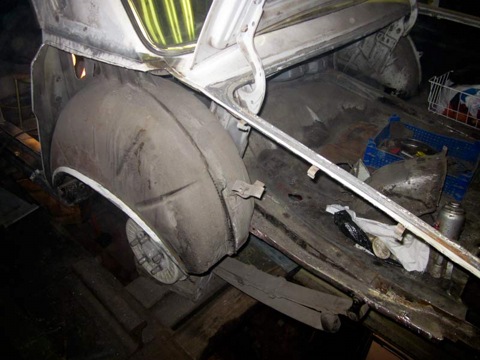

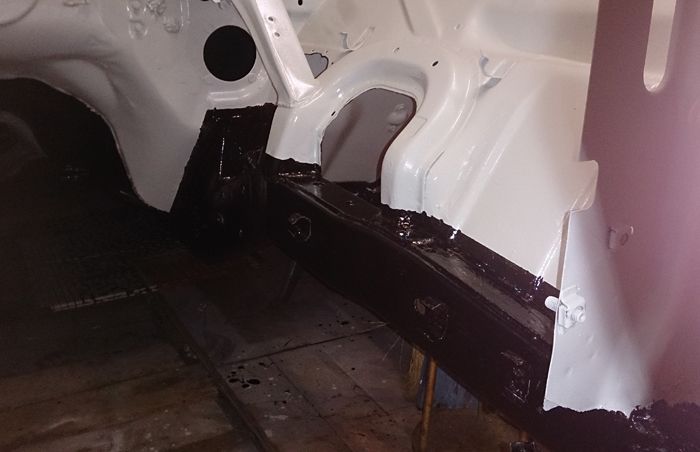

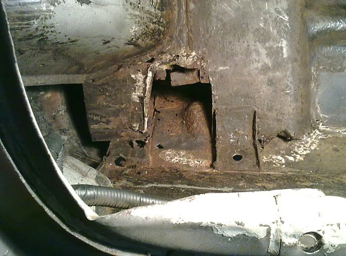

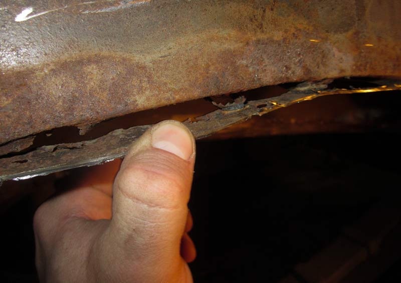

Сообщение nigulab » Чт ноя 04, 2010 23:52 pm
Занимался обустройством гаража, машиной заниматься было практически некогда. Выехав заправиться в сентябре, "докатал" одно колесо до корда). Поставил запаску, машина все равно будет зимовать в гараже.

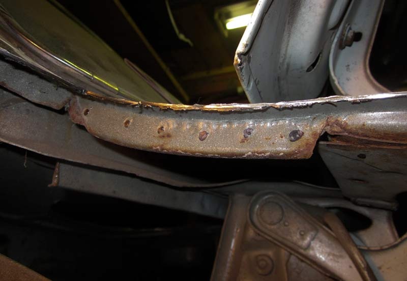

Начал ковырять днище. Не могу сказать, что обрадован:
Изображение Изображение
Низ карманов задних крыльев и задний лонжерон обрезать, варить.
Пока отчищаю битум с днища, отмываю.

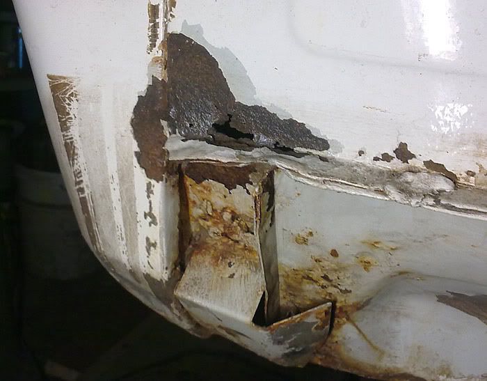

Сообщение nigulab » Пт янв 21, 2011 23:16 pm
Очередная печаль.
Чувствуется, придется делать карманы у крыльев побольше.

Сообщение dima-ekb 2410 » Пт янв 21, 2011 23:18 pm
Какая знакомая картина однако.
Не волнуйса, Волга с такими болячками может ездить долго. :nice:

Сообщение nigulab » Пт янв 21, 2011 23:22 pm
dima-ekb 2410 писал(а):Не волнуйса, Волга с такими болячками может ездить долго. :nice:
Всеравно заварим-законопатим. Не люблю, когда на корме сквозняки гуляют)

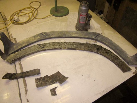

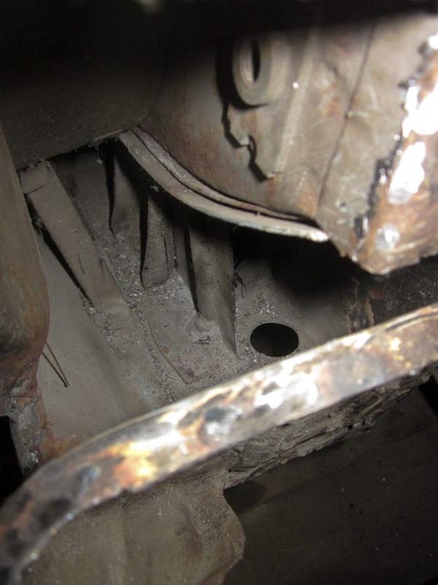

Сообщение nigulab » Сб фев 05, 2011 18:55 pm
Ковыряю потихонечку зад машины. Складывается такое ощущение, что в далеких 60-70хх годах Волгу проектировали для гниения везде и всюду.
И родился у меня такой вопросец. Буду приваривать новый лонжерон взамен спиленного. И не хочу из багажника закрывать эту полость. Ко мне машина попала с наваренной пластиной, которую установили вместо сгнившего куска пола багажника. Закрытая полость имеет большую жесткость, но в ней прекрасно копится влага, даже не смотря на большое количество дренажных отверстий. Если заранее вварить в лонжерон пластины, как бы разбив корыто на отсеки, то жесткость не потеряется, а вентиляция будет лучше и заодно будет доступ из багажника.
Кто чего скажет на сей счет?

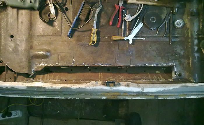

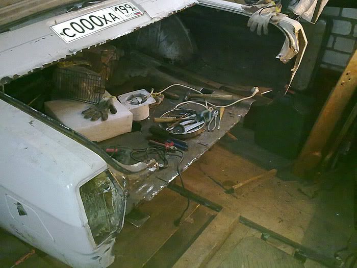

Сообщение nigulab » Вт мар 08, 2011 19:13 pm
Дела медленно, но верно идут. Несколько недель в гараже не было света и тепла. Теперь жизнь налаживается.
Срезал номерную панель.
Автомобиль занимает намного меньше места)))
Одинокие крылья, у которых нет ничего общего:
И примерил новую номерную панель:
Остается только все подогнать и можно будет варить. Но нужно разобраться с дырками в полу багажника и карманами крыльев.

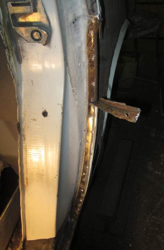

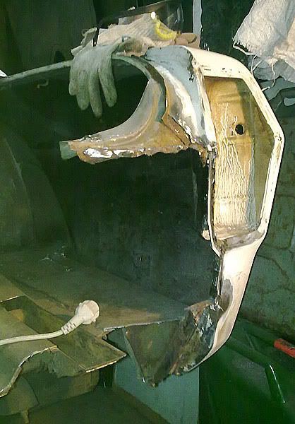

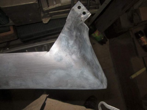

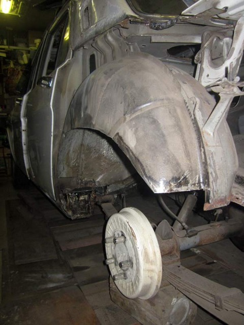

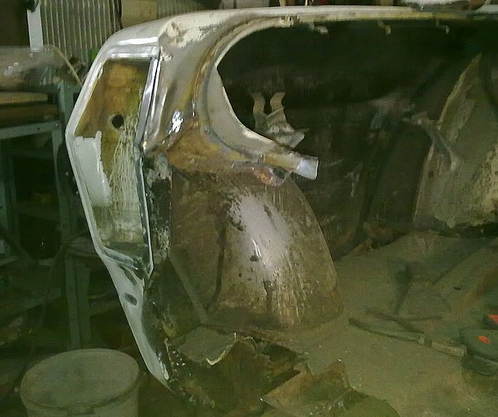

Сообщение nigulab » Вс янв 06, 2013 20:42 pm

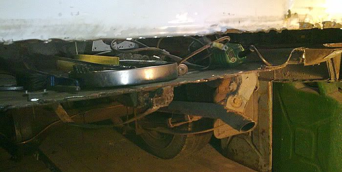

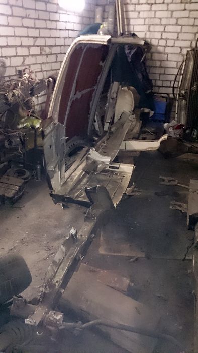

С весны не занимался машиной. А теперь все дела по гаражу и второй машине порешал и приступил к Волге.
Заварил пол в салоне у заднего пассажира, срезал заднее правое крыло, в утиль пошла часть арки колеса. Благодаря помощи форумчан кузовные части есть и почти готовы к установке.
В общем, дело пошло. Хвалю себя, что машину держу в гараже, а не под открытым небом, потому что все железо сгнило из-за хреновых оконных уплотнителей.
Был бы рад услышать дельные советы по процедуре установки крыла обратно, потому как есть одно очень неудобное место для сварки — это стык крыла и стойки крыши. Вариантов всего два: варить шов снаружи и потом шлифовать или вырезать изнутри часть стойки, проваривать точками соединение и потом уже заваривать стойку обратно. Поскольку крыло не несущий элемент кузова, первый вариант проще и удобней, но я хочу сделать качественно.

Сообщение VolgaDriver-52 » Пн янв 07, 2013 12:31 pm
Я вырезал изнутри перемычку и проварил точками. Только перед установкой крыла надо насверлить дырок на стойке.

Сообщение nigulab » Пн янв 07, 2013 16:37 pm
VolgaDriver-52 писал(а):Я вырезал изнутри перемычку и проварил точками. Только перед установкой крыла надо насверлить дырок на стойке.
Перемычку стойки? Вырезать изнутри салона?

Сообщение VolgaDriver-52 » Пн янв 07, 2013 17:54 pm
Да. Там на уровне стыка крыла и стойки срезаешь перемычку длиной сантиметров 10 и доступ сильно облегчается.

Сообщение nigulab » Пн янв 07, 2013 20:00 pm
VolgaDriver-52, спасибо, уже на след неделе постараюсь попробовать. Еще такие вопросы: есть смысл снаружи проварить шов на стыке двух деталей?

Сообщение VolgaDriver-52 » Пн янв 07, 2013 21:59 pm
Смысла не вижу, достаточно точек. Снаружи герметик для швов.
Я за сохранение заводского исполнения, иначе нафига извращаться с резанием перемычки?..

Сообщение nigulab » Вт янв 08, 2013 21:41 pm

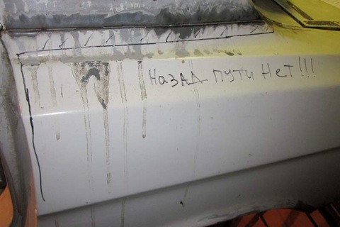

За праздники мало пришлось поварить, но детали все подготовил уже. Даже гальваникой немножко побаловался.
Приготовил ремвставку из новой детали. Жалко было портить новую железку, но труда и времени вырезать ее иприваривать ее затратил бы больше. Отчистил от заводского грунта, обработал цинкором. Заодно заглянул в полость порогов - ни намека на гниль или ржавчину, только песок от пескоструйной обработки. Пердыдущий хозяин не антикорил пороги, так что пеосочек выскребся очень хорошо.

Сообщение nigulab » Ср май 28, 2014 22:25 pm
Так вот ты какой, сурик)
Заварил дырки под панелью дворников и прокрасил олифой с суриком. Теперь дня три будет сохнуть.

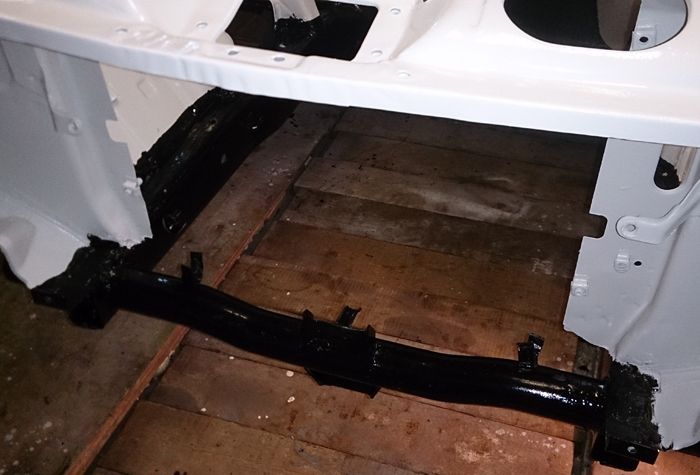

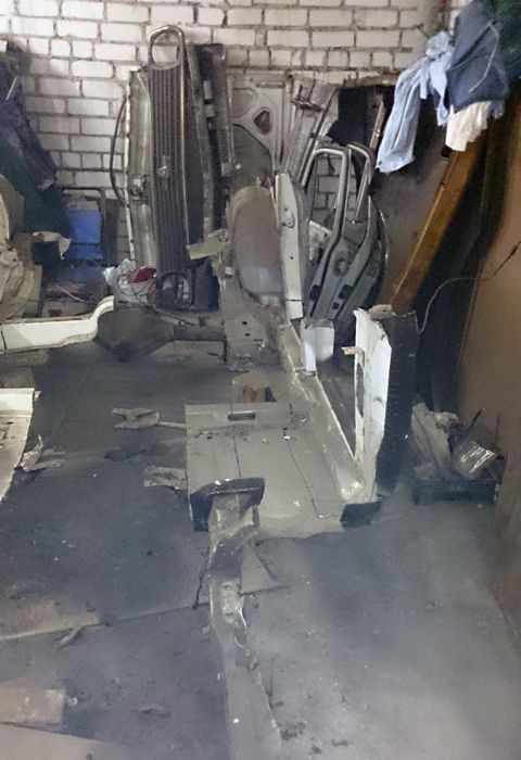

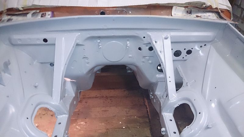

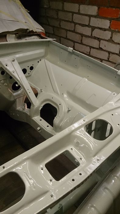

Сообщение nigulab » Вт ноя 11, 2014 0:32 am

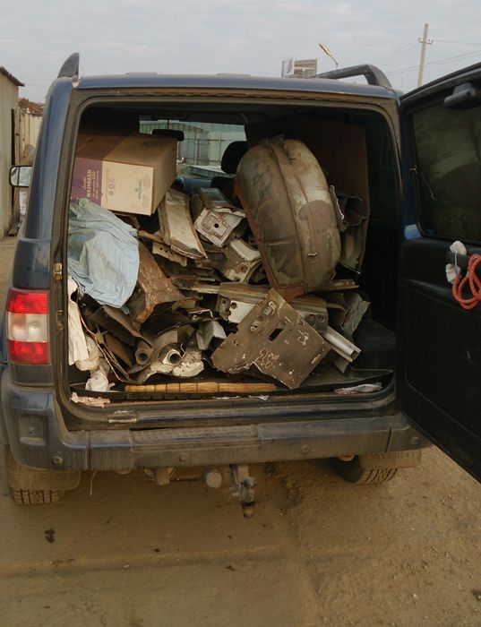

Речь пойдет о подкапотке. Снята подвеска, все вышкурено и вычищено. Выпилил площадку для аккумулятора, его перенесу в багажник. Загрунтовал эпоксидным грунтом в два слоя, потом перекрыл акриловым грунтом, а после покрыл белой эмалью. Цвет не подбирал специально, просто купил банку белой Мобихел. Получилось так себе, надо учиться.
В перерывах между малярными работами распилил донора.
Если кому-то для опытов нужны пороги, передние лонжероны, арки задних колес, нижние кромки лобового и заднего стекол, части задних лонжеронов, то могу поделиться. Крыша тоже есть)
-- Сб ноя 22, 2014 21:44 pm --
Вывез железяки на свалку. 200 кг металла вмещает в себя багажник УАЗа. Теперь часть гаража свободна и можно будет развернуться с дальнейшими работами.
На неделе все-таки решил, что лонжероны и рама на автомобиле должны быть черными. НУ и покрасил все любимым мною хамерайтом:

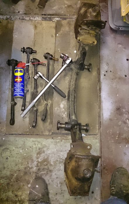

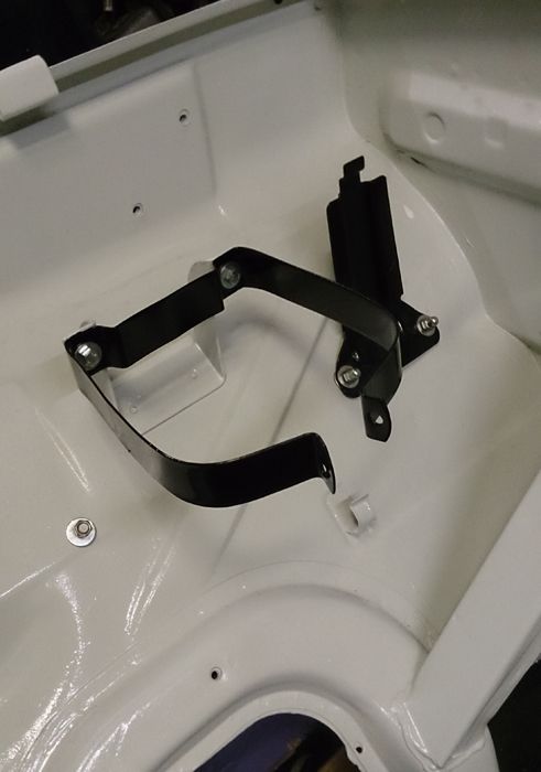

Сообщение nigulab » Ср дек 10, 2014 23:04 pm

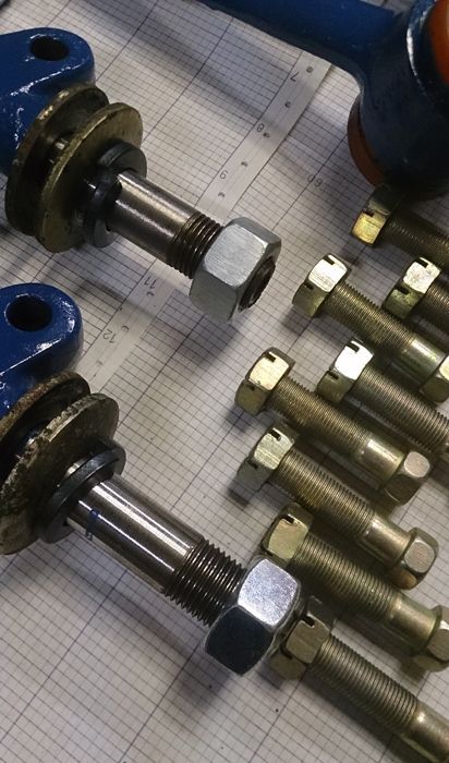

Снятую с машины переднюю подвеску разобрал на полу гаража. Верхние рычаги открутились без проблем коротким воротком и головкой на 22. А вот при откручивании нижних рычагов сломал головку. Поехал за новой головкой и большим воротком. Только на ночь порезал как смог все резинки, побрызгал вэдэшкой все и через 12 часов ударом ноги со скрипом открутилось.
Болтики достались ржавенькие. В запасе есть новые СССРовские. Как проверить место вворачивания болтов в балку на пригодность к дальнейшей эксплуатации? Есть новые болты в запасе и еще одна подвеска.
Ну и еще немного приятностей. Обновленные кронштейны занимают свое законное место.

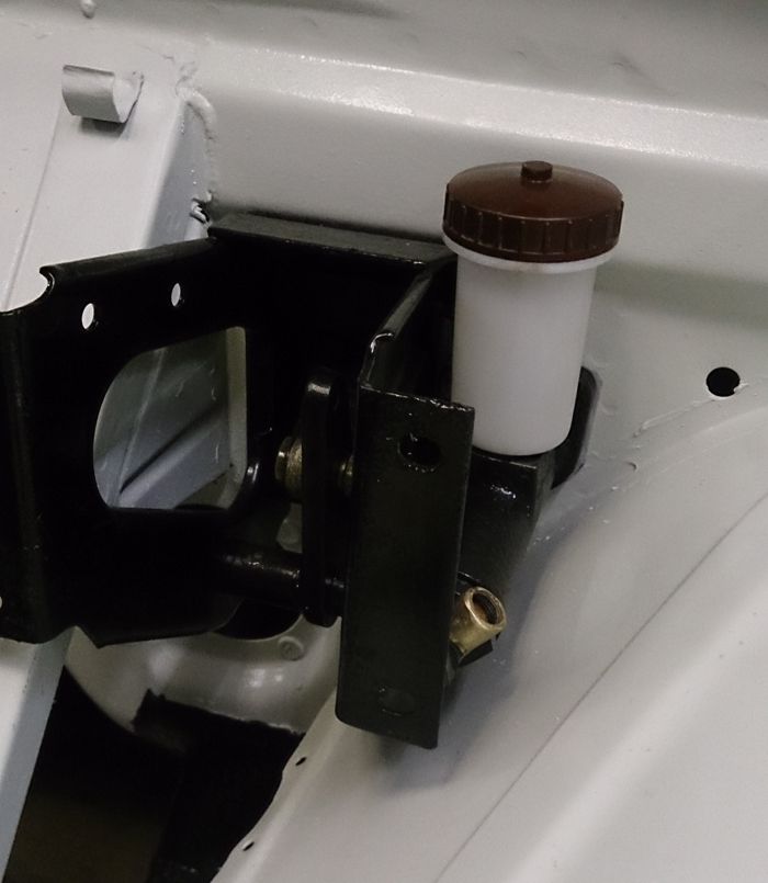

ГЦС тоже на месте. Фенокс еще с покупки машины. Внутри все отлично выглядит, но бачок пришлось купить новый за 30 рублей, а крышку из рыжего пластика подобрал еще с москвичевских запасов:
Вакуумник и ГТЦ тоже на месте уже.

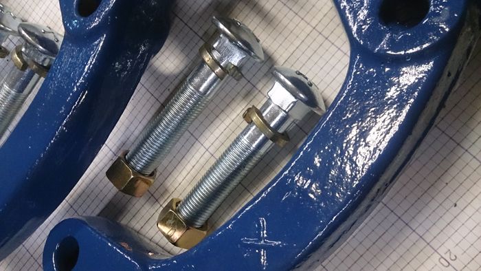

Чтобы приятнее было ставить на машину. Люблю чистые детали.
Меж тем амортизаторы новые куплены, рычаги нижние уже на месте, верхние ждут нормальных втулок. Остальное или ждет установки, или готовится к покраске. Еще вот шкворня надо перебрать, чтоб спокойнее жилось.
