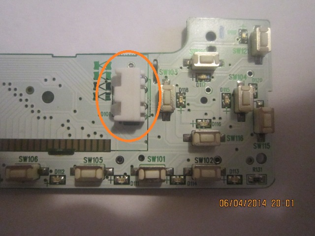

Я про свтодиоды упустил, может: а использованы LED, или какие? LED вроде долговечные. Имел опыт установки простых кетайских светодиодов в подсветку дисплея магнитолы - скончались довольно быстро ((

Сообщение 436 » Сб ноя 22, 2014 19:37 pm
Вот такие, цветной корпус снял для уменьшения размера

Не. Реально лажовые есть. Я из зажигалок ставил - недели две прослужили вот вместо этих
Теперь с опаской к светодиодам: а ну, как недолго проработают? Ковыряй потом всё сызнова.

Дык они под разный ток, просто так менять не моги.

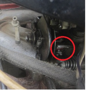

436 писал(а):не видел ни разу абсолютно герметично закрывающейся заслонки на 151-м
Ну, щелочка с волосок допускается. А вот если больше - то нужно искать причину. На 151 карбе система ХХ - автономная, там дроссель не задействован, и его задача - быть закрытым. На излишне приоткрытый дроссель 1 камеры ещё может указывать наличие разрежения в трубочке, что к трамблеру идет. Отсоединить её от трамблера, и поробовать языком. Если сосет на ХХ - то сто пудов много дроссель приоткрыт.
Ща, с мыслями соберусь.
Посмотри упор дросселя - не попало ли чего туда. Там винтик стоит
Нужно, чтобы привод дросселя упирался в этот винтик, но закрывался плотно. Буквально открутить винт и потом до касания вкрутить. И ещё чуточку, прям пятую часть оборотика.

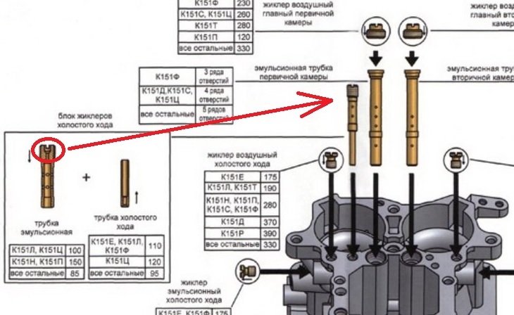

Если там чисто, и выкручивание винтика не помогает (бенз всё равно течет), то посмотреть уровень в поплавковой камере.
Пока всё :)

Если уж дошло дело до снятия крышки - то смотреть воздушный жиклер ХХ
Упала туда соринка - и привет.
