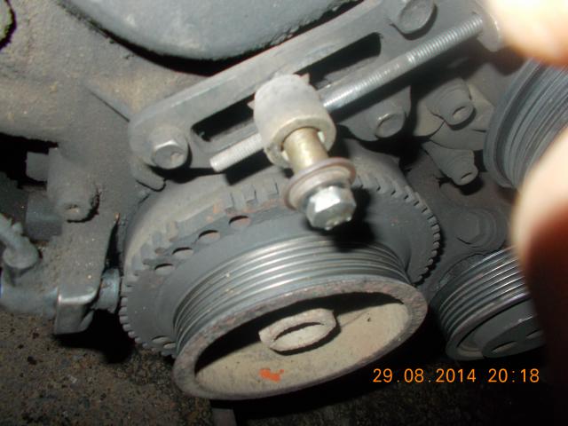

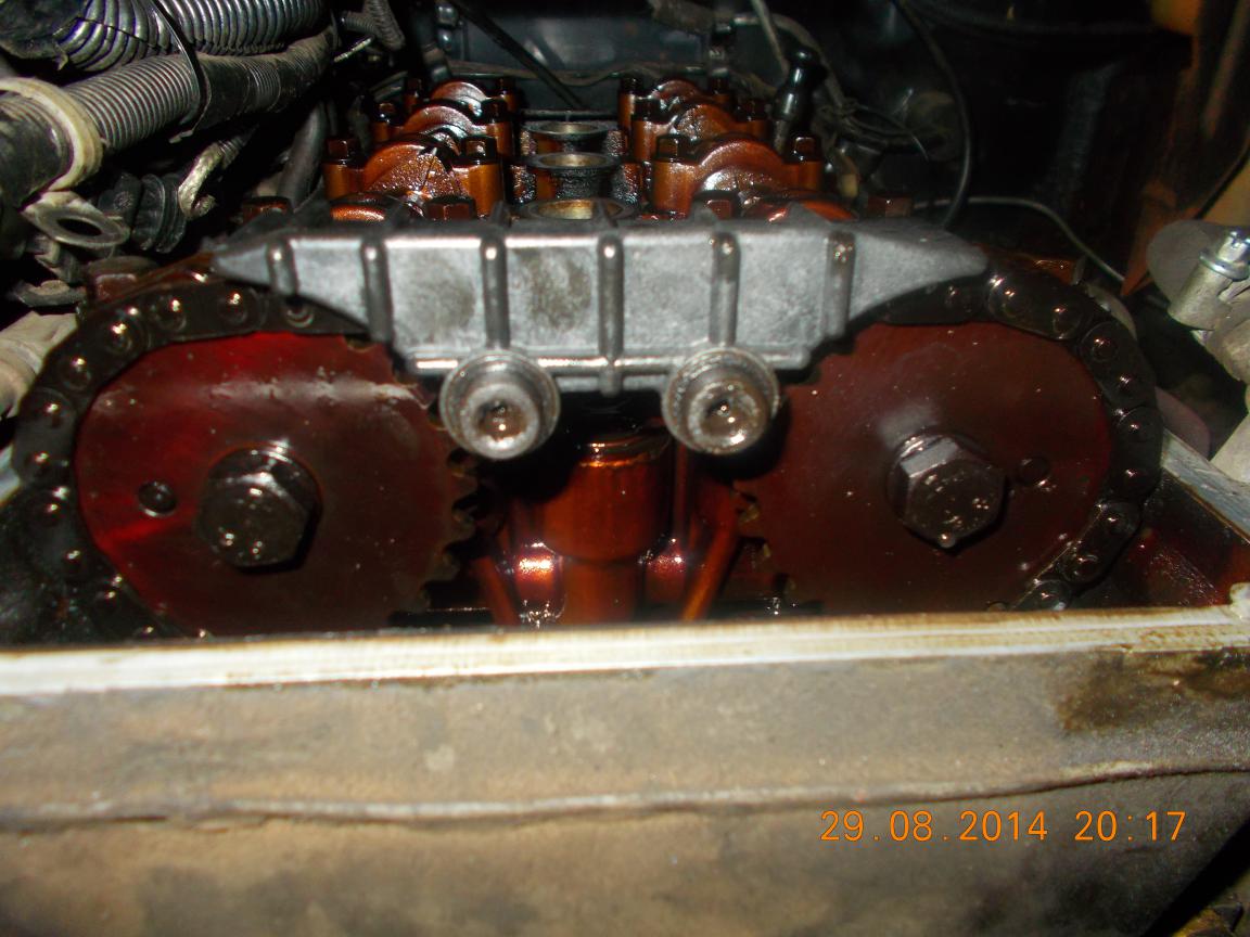

Сообщение HAKUNA MATATA » Пт авг 29, 2014 16:03 pm
нет
замнкнул 10 и 12 ю клеммы
выдает ошибку 54
-- Пт авг 29, 2014 17:56 pm --
поеду за новым ДФ
-- Пт авг 29, 2014 20:47 pm --
метки правильно,так?
а демпфер провернут,так?

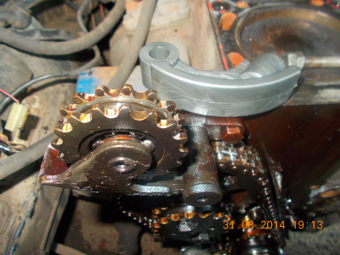

Сообщение HAKUNA MATATA » Сб сен 06, 2014 10:34 am
вообщем сломалась нижняя шестерня.
поставил башмак.
удлинол гидронятяжитель.
снял со шкива колечко.оно терло крышку
теперь работаем так

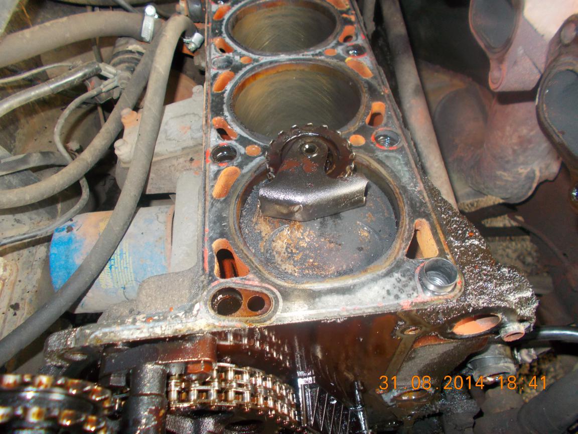

HAKUNA MATATA, на фото выше сразу бросаются в глаза лаковые отложения в моторе! Какое масло заливаешь и как часто меняешь?

Сообщение HAKUNA MATATA » Сб сен 06, 2014 13:22 pm
philosof-88 писал(а):HAKUNA MATATA, на фото выше сразу бросаются в глаза лаковые отложения в моторе! Какое масло заливаешь и как часто меняешь?
эти отложения за 200 тыщЬ :wink:
да и нет их там как в случае с минералкой.
масло с рождения лилось шел и мобил.
я же первый раз сменил.
и в трансмиссию тоже зик.
-- Сб сен 06, 2014 14:32 pm --
виден замечательный хон в горшке.нет и намека на ступень.поршни стандарт группа В
поставил башмак (не было под рукой звезды,а машина нуждна.)удлинил натяжитель
виновник торжества

Да, маслице :good: доброе - ZIC не даёт лаковых отложений. Очевидно, остались на память от Mobil. Фотоотчёт хорош! Отлично видно и хон, и пожамканную шестерню натяжителя.
P.S. Очень смущает лак!!! Нет смолистых мазутных отложений, это хорошо, но... Слышал, что лак ухудшает отвод тепла и в перспективе способствует залеганию колец :sad:

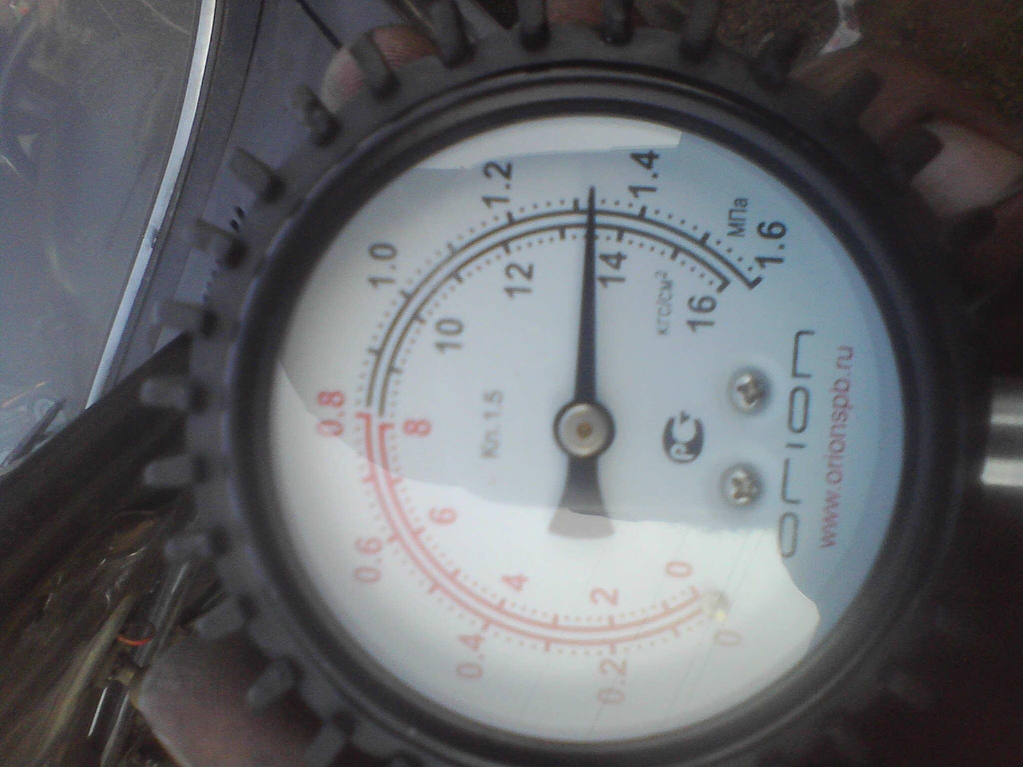

philosof-88 писал(а): P.S. Очень смущает лак!!! Нет смолистых мазутных отложений, это хорошо, но... Слышал, что лак ухудшает отвод тепла и в перспективе способствует залеганию колец :sad:
кольца не залегли.компрессия
с перегревом проблем не испытывал :nice:

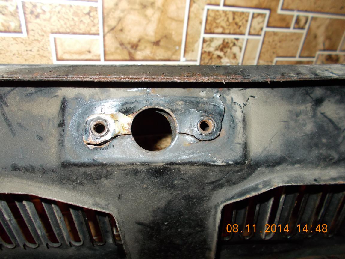

Сообщение HAKUNA MATATA » Пн май 18, 2015 21:31 pm
эх дороги.Изображение
варить смысл есть?
