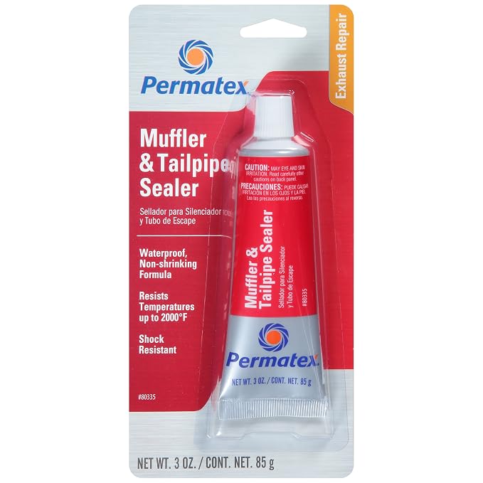

Там должны быть те же 55 мм. Как вариант, можно взять аналогичный хомут Bosal 250-554, об этих выхлопных делах Mortis уже давненько в FAQ упоминал..

Есть герметики специально для выхлопа, думаю, они лучше подойдут..

+1 мазать надо быстро и чётко. пердежа не будет, потому что на наших кривых трубах да и вообще любых безфланцевых, без герметоса этого собирать выхлоп бессмысленно.

я мажу вот таким Изображение

Сообщение Mortis » Пт июн 28, 2019 19:45 pm
Мне больше всего силикон понравился. Керамические для выхлопа крошатся.

Сообщение RAV_21 » Чт июл 04, 2019 6:10 am
Просто керамический герметик применяется при сочленениях,как на вазах-между двумя фланцами,а такие трубы лучше на силиконовый собирать,при том на теплую систему,так лучше подсыхает.
