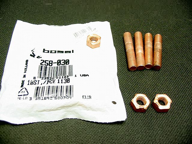

Приехали модные босаловские гайки. Поехал в магазин за маслосъемными колпачками и случайно прикупил к ним не менее модные омедненные шпильки. Круть!
Кстати кто-нибудь вкурил логику в маркировке отечественных шпилек? Я так понял, длину указывают не всей шпильки, а только резьбовой части - ну и фигли толку с этого?

Re: Анкета Mortis
#4703
Сообщение 24-10 '91 » Вт сен 27, 2011 20:57 pm
Форма у гаек какая-то хитрая, но за счёт чего они самоконтрятся - не видно.
Re: Анкета Mortis
#4704
Сообщение Sebastian » Вт сен 27, 2011 21:32 pm
24-10 '91 писал(а):Форма у гаек какая-то хитрая, но за счёт чего они самоконтрятся - не видно.
Видимо за счет того, что резьба не круглая.
Поблагодарили: 238 раз
Re: Анкета Mortis
#4705
Сообщение Scy.thian » Вт сен 27, 2011 21:33 pm
Sebastian писал(а):Видимо за счет того, что резьба не круглая.
Не за счёт выступов на торце ?

24-10 '91
Гайки подплющены сверху, закручиваются с большим натягом.

Mortis писал(а):ним не менее модные омедненные шпильки.
Магнит точно не липнет :wink: а то продаются у нас ,,медные,, гайки :nice:

Сообщение Mortis » Вт сен 27, 2011 22:51 pm
Сергей 33021
Они не медные, только снаружи медью покрыты.

Re: Анкета Mortis
#4710
Сообщение Сергей 33021 » Вт сен 27, 2011 22:55 pm
Mortis писал(а): только снаружи медью покрыты.
Просто они делятся на хорошие и не очень :sad: я как то прикупил шпилек и гаек на коллектор-омедненные..не знаю что за металл но начинаешь затягивать-оп-и свернул резьбу :dnk:
