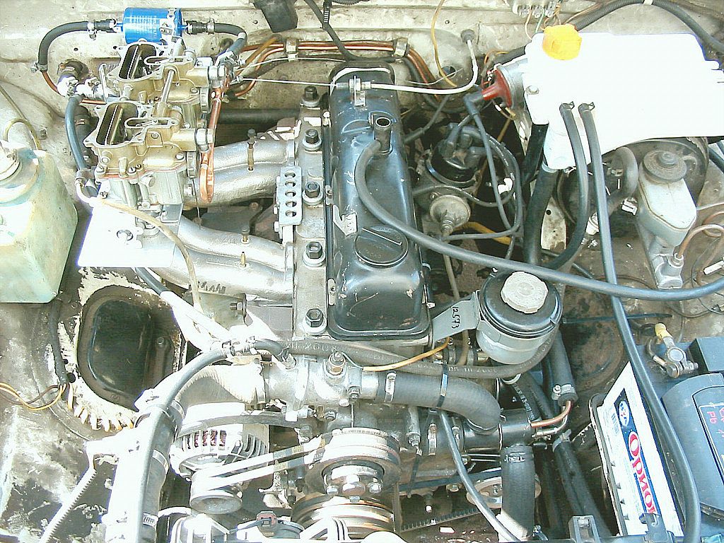

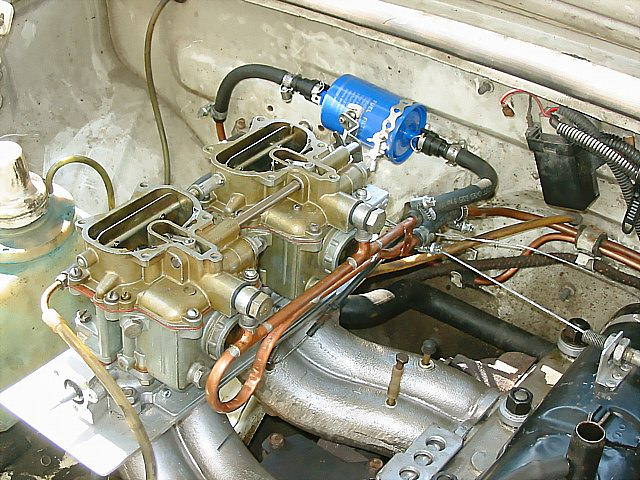

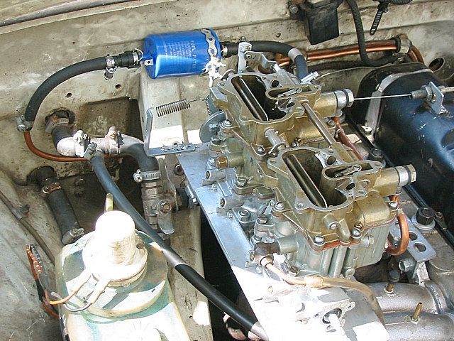

Прокладку пробило в первом же выезде, похоже переборщил с запилом камер сгорания. Пусть пока постоит, подзадолбала она меня. Настроение будет - разберу, посмотрю что там. На первом и последнем разгоне "педальфпол" машина ехала не сказать, чтобы заметно лучше прошлогоднего варианта. Распредвал уазовский хероват оказался, даже с увеличенным подъемом. ГУР вроде гурит.
Вот так она сейчас выглядит.
крупная фотка

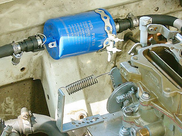

Топливный фильтр приспособил инжекторный от тазика, на тазовых же быстроразъемных штуцерах (продаются отдельно).
