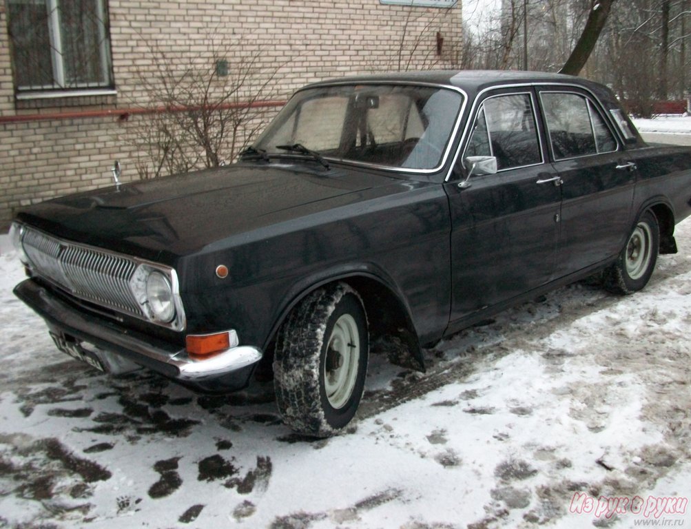

З.Ы. У меня рядом с домом черьнй волг появился, попробую сагитировать в наш клуб
