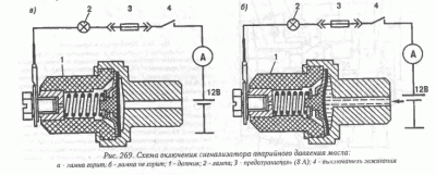

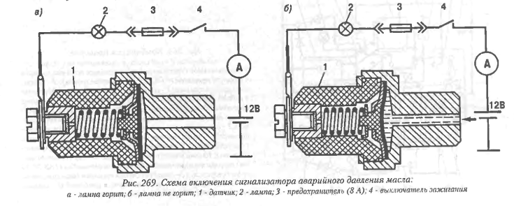

В самой приборке только лампочка задействована.
Вот схема включения сигнализатора аварийного давления масла .
Как его повредить можно ? Не представляю ... :dnk:
