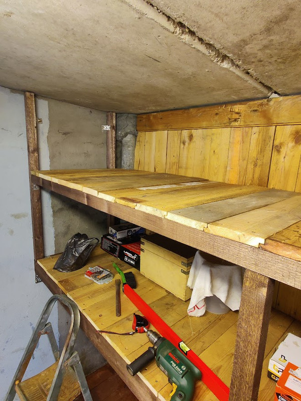

в отпуске по традиции не отдыхаю, а занимаюсь всякой хренью.
вот и в этот раз решил поправить стеллаж в гараже, который был от старого хозяина, проблема в том, что ранее Волгу нельзя было запарковать до упора из-за перегородки, точнее можно но не очень удобно, а также надо было куда-то девать конструкцию с баком для мойки, т.к сбоку мешалась.
поломал старый и замонстрячил новый, почему-то потратилось 4 дня отпуска на 8 палок и разгребание добра :sad:

Лепота.

Переключить внимание - лучший отдых :good:

TANKER, красиво получается :good:
