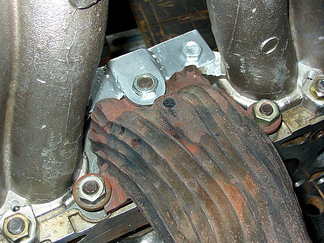

Ну-с, прождолжим.

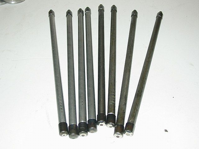

Штанги в полном комплекте:

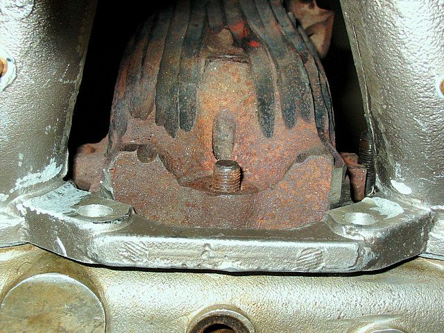

Выпускной коллектор наконец дозапилен (и как я в прошлый раз такие недетские ступеньки с боков не заметил?) и прикручен. Со средним креплением пришлось провести небольшой колхозинг. Расклад там следующий:
Только одна шпилька и три площадки, расположенные треугольником. Да еще и на разных уровнях. Сваял из 4мм уголка вот такой адаптер...

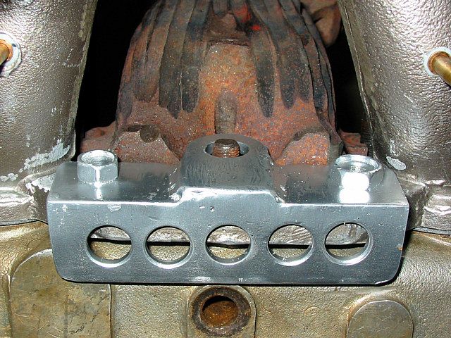

...который позволяет придавить все три точки одной гайкой, вот так:

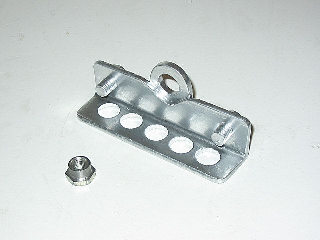

Из этой фотки становится понятно для чего понадобилась такая хитрая гайка. На стадии планирования я есть ньемношшко протупитть - надо было до сборки эту шпильку вывернуть и ввернуть длинную. Не ввернул, пришлось художественно изъебнуться по месту.

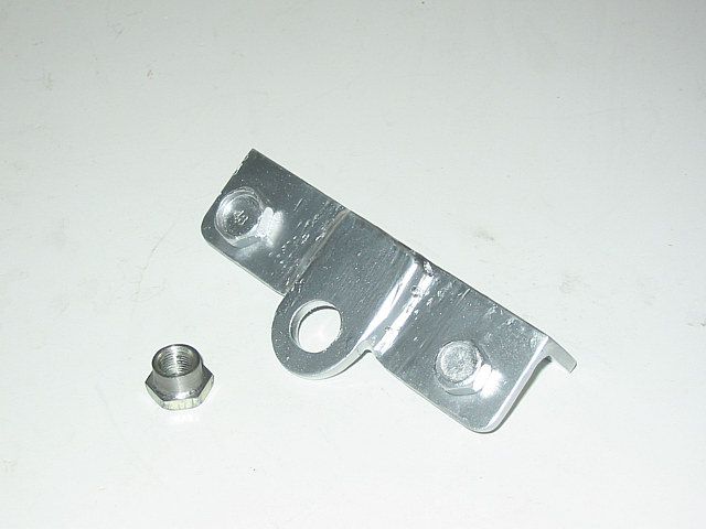

Сначала напрашивалась мысль просто взять отрезок стальной полосы и надавить на алюминиевую поперечину посередине, но поперечина оказалась хлипкой и начала прогибаться. Поэтому сейчас на верхние проушины давит прочный уголок (заодно выводя плоскость в один уровень с площадкой на выпускном коллекторе), а уже на него давит отрезок стальной полосы. Который я к нему приварил для пущей надежности.

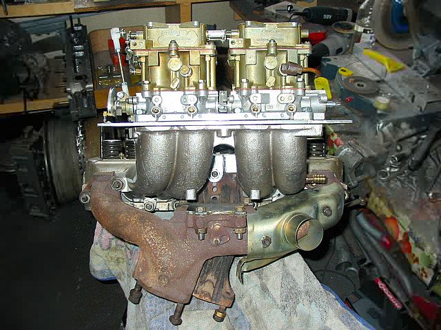

Байда в сборе:
Можно ставить, только вот дворники, сцуко, воспользовались оказией и навалили перед ракушкой охеренную кучу снега.

Чую я Олег капот ты не закроешь... а жаль...
Придется горб делать.
Есть идеи какой и как? Или может идеи как не делать горб?

Вот это суперски!Mortis писал(а):Ну-с, прождолжим.
Байда в сборе:

Горб, думаю, будет предельно колхозный: отрежу половину подходящего стального лотка \ подноса и заклепками ее. Надо по магазинам пошариться, посмотреть подходящие емкости для переделки.

Олег купи лейку огродную и отрежь половину, один бок, и вот готов горбик, ну типа того, проедься в Мой Дом, там этого добра...
