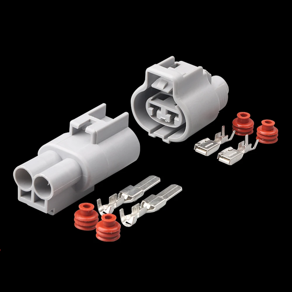

#3060
Сообщение TANKER » Вс ноя 28, 2021 19:03 pm
Поставил кулеры в итоге и новый расширительный бачок. С бачком облом на ajs стоит 2200 купил там, потом на алахакбаре нашел за 700 ))
Поменял и шланг на силикон, а то ПВХ в камень превратился за несколько лет.
поставить поставил, но не подключил. не хватало ответной фишки одной, нашел совместимый аналог с денсо, хотя по виду один в один копипаста, заказал сразу про запас. буду ждать.
