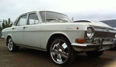

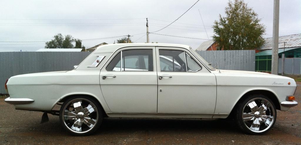

Ну что сказать..
Не стал я в этом году заморачиваться марафетом по кузову.. Решил перенести это мероприятие на следующий год..
А пока время есть, занимался подбором колес на Волгу..
Выбор насамом деле очень сложный, т.к. с такой сверловкой выбор подходящих по параметрам колес не вот тебе ах.., да к тому же по рисунку тоже, не все модели нравятся..
Вообщем, нашел то что хотел, договорился, купил..и поставил..
Получился АТАС!!
И все, я понял, каким будет мой авто в будущем...
Полностью отказался от мысли перекрашивать в черный цвет..
она будет ярко белой, не матовой или какой другой, а именно яркой и именно белой..
Максимально оригинальная (ходовка, мотор, и все остальное), кроме дисков
Салон точно будет кожанным, скорее всего алого цвета с белыми прострочками и вставками..
Вообщем, Оренбургский WEST COAST..
