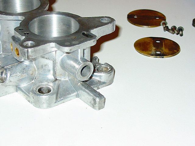

Если кому интересно, вот на таких модных подшипниках у к-135 ось заслонок крутится:
Задолбался их расшевеливать, пришлось доставать, греть и обстукивать. Из нагретой градусов до 100 подошвы достаются легко.
А вот у старых 126-х (И, Б и т.д.) подшипников нетути:
Прожрет втулки - будет воздух сосать, так что, купив бэушный карб, обязательно вынимайте ось и смотрите что с хромировкой.
При обратной сборке спрятал винты:

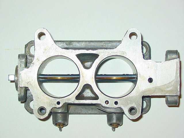

Re: Анкета Mortis
Mortis-Сделал в К-135 где корпус с диафрагмой, штуцер для малой ветви вентиляции картера(чтобы канал под заслонки выходил),тягу диафрагмы отрезал чтобы не мешала,а вот другой канал воздушный который НАД заслонками его заглушил.Получается здоровенная эта байда(диафрагменный механизм) работе карба не будет мешать.Да и коллектор сверлить для вентиляции картера(малая ветвь) не хочется.
Re: Анкета Mortis
Сергей 33021
О, мегамысль! Надо тоже себе замутить :).
