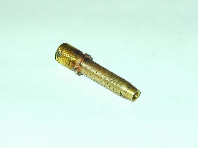

Про мелкие соски. Берём вентиль от колеса и срезаем всю резину. В итоге получаем переходной штуцер с шланга 8мм на тонкий вакуумный шланг.
На своем 402 инж я одну такую хрень неиллюзорно забил молотком прямо в штуцер вентиляции картера (коллектор под 126 карб), вместе с тройником омывателя получил выход на ДАД и регулятор давления.

dima-ekb 2410
Думал об этом, но че-то коротковаты они, хочется чтобы шланг надежнее держался. Если ничего не найду, наверное придется их ставить.

Сосоки вклеил:
