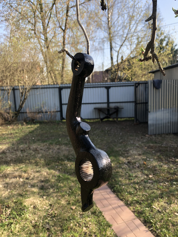

Прошел почти месяц, а собрал я все обратно только вчера. Спасибо Дмитрию, которые мне подарил резинку для рулевого! Пока вроде не капает, а там посмотрим. Редуктор на месте, цилиндр сцепления то же(жижа залита, просто пока она свежая, ее уровень не особо видно). Еще пришлось заменить реле стартера-оно и раньше подглючивало, а теперь вообще перестало работать. Тест-драйва не получилось-из-за тяги к прекрасному мне пришло в голову покрасить рулевую сошку, которая еще не досохла.

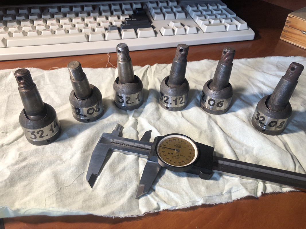

А еще я понял, что пора лезть в шарниры рулевой-они пока без люфтов, но и смазки в них похоже уже не осталось. Какие можно безбоязненно врать?

Когда-то знакомый попросил заменить один рулевой шарнир на 3110. Старый из рулевой тяги выбил, а новый, из магазина, в неё не лезет! Наружний диаметр больше чем у старого шарнира на несколько десяток! На точиле сшоркал лишнее и забил.

Если не люфтят, может врезать в крышки тавотницы и шприцевать? С современными з/ч лотерея - я купил шарнир, а он проваливается в посадочном месте. P.S. Прокладку под передней крышкой стартера проверял? По ней тоже частенько "потеет", там, по-хорошему, пакет дистанционный из прокладок должен стоять...

Да ну нах, лень возится. Я их разберу, если нормальные, то шрб-4 их набью, новые пыльники поставлю и пускай ездит.
На всякий взял комплект советских на авито. Точность изготовления поражает)) Если окажутся больше, чем надо, заряжу их в токарник и прогоню по наружке.

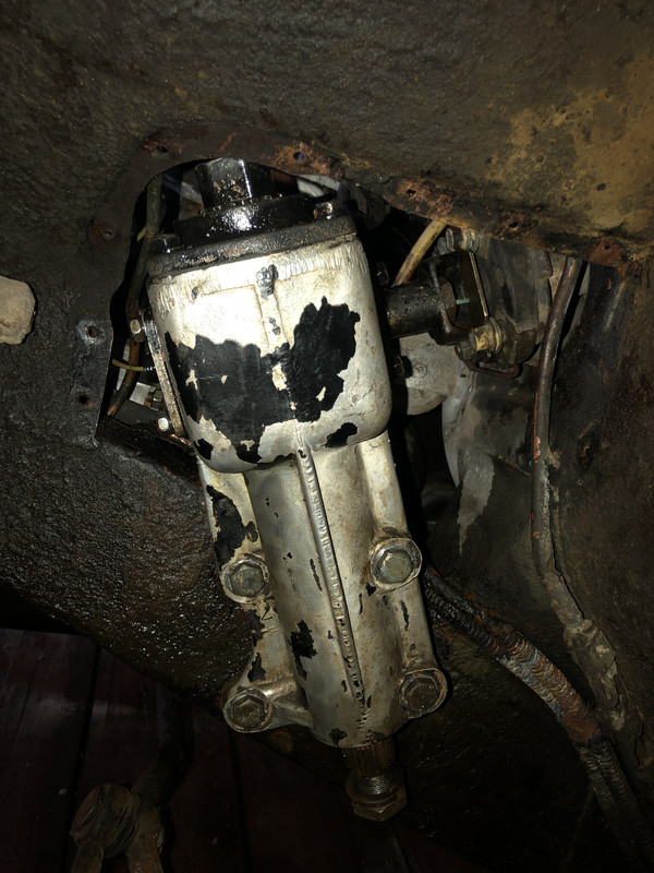

Только сейчас заметил какую ерунду написал - разговор был про рулевой редуктор, имел ввиду переднюю крышку на нем...зачем-то написал стартер)

Нет, передняя крышка у меня не потела, я когда в прошлый раз редуктор перебирал все болты на герметик завернул и на удивление под ней сухо было. В этот раз сделал так же.

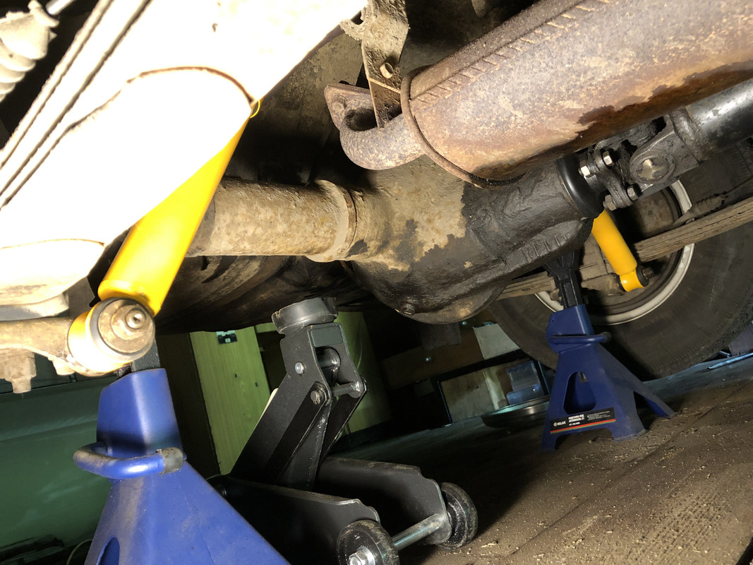

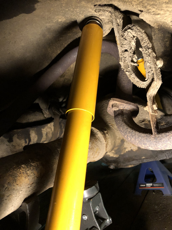

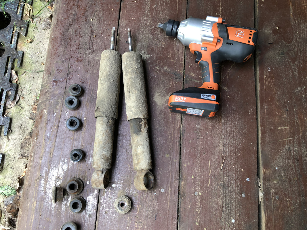

Рулевой редуктор пока полон и даже не капает. Купил новую игрушку себе, решил попробовать-заменил задние амморты. Купил я их давно, но все руки не доходили поставить. Старые были полупустые, но после замены особо разницы не почувствовал, зад легкий, видимо его особо не раскачивает.
Амморты HOLA, спереди той же фирмы стоят уже второй год-впечатления в целом положительные, машина на дороге ведет себя не так "желейно", как раньше.
Гайковерт аккумуляторный конечно очень удобная штука, с ним в разы быстрее работать.

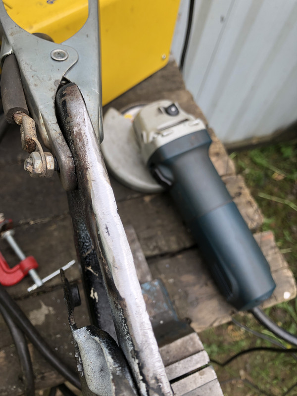

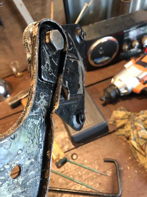

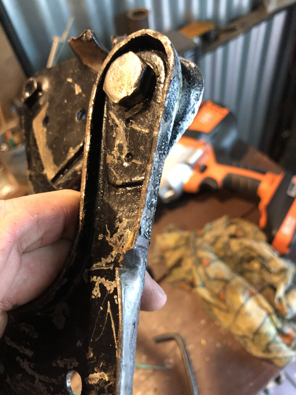

Преподнесла очередной сюрприз петля багажника: отломилась каемка и вылетел торсион:
Углекислоты давно нет, пришлось электродом на малом токе заварить аккуратно и болгаркой отшлифовать в "ноль".
Торсион поставил назад, все работает, но вторая петля тоже скоро сделает так же. От чего такая хрень?

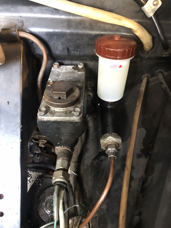

По итогу сезона ресурс современных манжет ГЦС из ЗАЗГАЗВАЗа - 800 км. Еще не потекло, но жидкость уже черная от стершейся резины. Поэтому решено было сделать еще один поршень под фторкаучуковую манжету от ГАЗ-21.
На моем станке есть штатная делилка на шпинделе, можно сверлить перепускные отверстия не снимая детали со станка:
Поршенек готов
Примерка манжеты
Интересно, сколько эта протянет? :lol:
