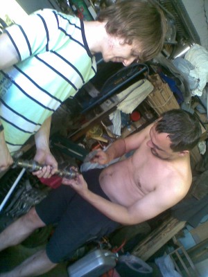

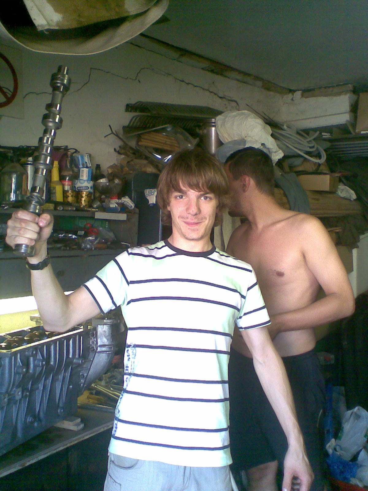

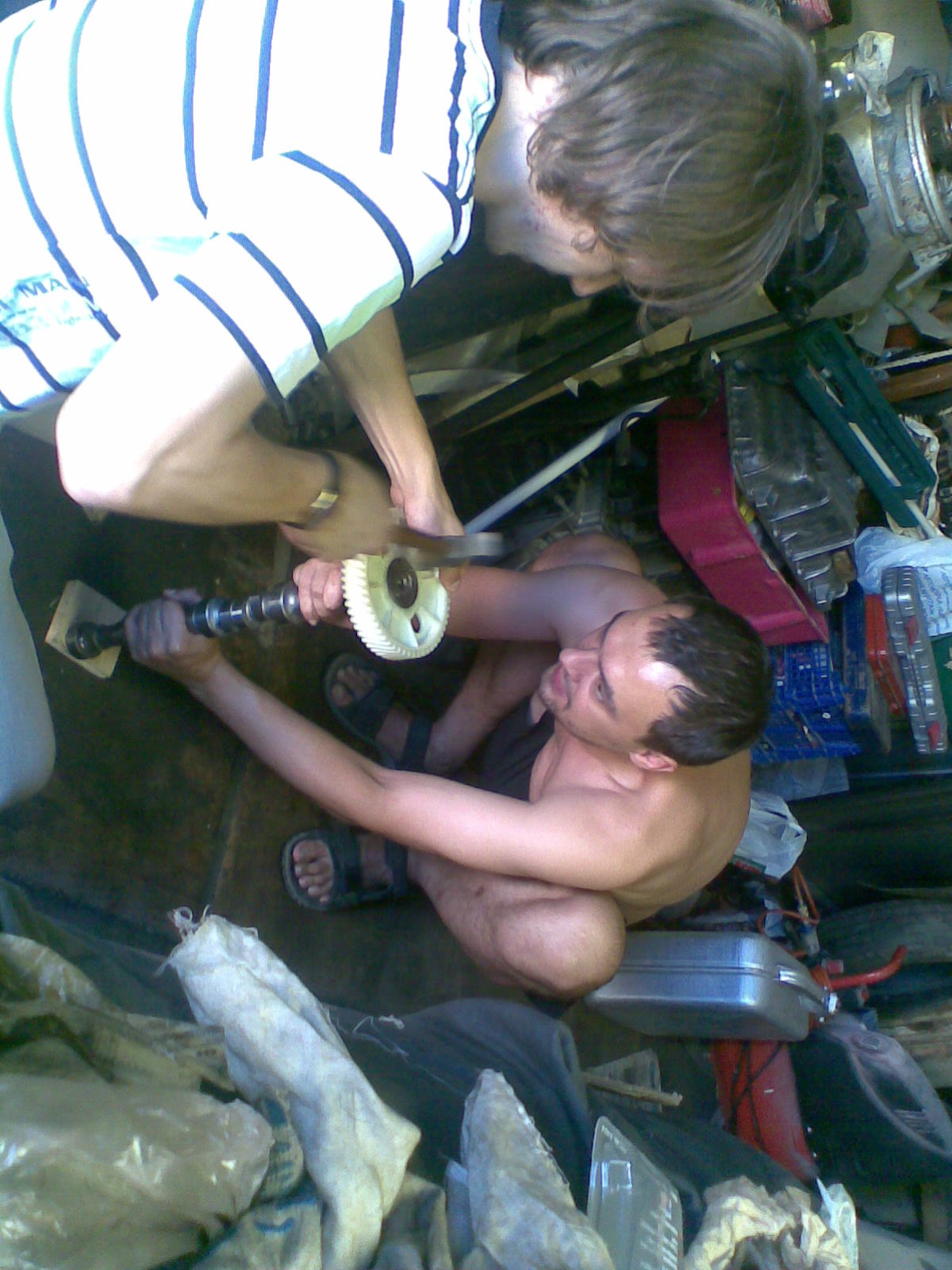

Кстати некоторое количество фото. В процессе некогда было ковыряться, да и руки все в масле были...
Это Олег ты спрашивал насчет шестерни новодельной. Метки совмещены! Как видно по говнофото пазы под шпонку не сильно совпадают :verynice: После такого прозрения даже не знаю чо делать терь:))), разрезную что ли заказывать или поставить старую с 24-го мотора. Но чото меня сомнения терзают, что метка не спроста смещена...

Превый копец - распредвал оказался с трещиной с переднего торца в районе шпоночного паза.
Второй копец - после того как установили шестерню, выяснилось, что зазор осевой 0.5мм, а не 0.1-0.2мм как рекомендуется...Терь вот думаю как шестерню снять...
Третий копец - Мой ключ динамометрический безбожно звиздит аж почти в два раза. Ромкиным откручивали гайки и одна была затянута аж до 15кгс, а у меня на нем выставленно было 8кгс...Надо идти ругаться и дать это чудо на хрен.
