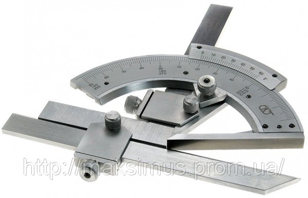

-=NASCAR=- писал(а):нужно еще приспособить шкалу углов реза
Чё-то типо этого ?

Ну на счет шкалы ты загнул :) Нет, самую обыкновенную шкалу от транспортира, по типу такой -

Сообщение Scy.thian » Вс авг 07, 2011 22:32 pm
-=NASCAR=- писал(а):Ну на счет шкалы ты загнул :) Нет, самую обыкновенную шкалу от транспортира, по типу такой -
:nice: Паша, ну я странный какой-то ... вообще-то ...
Подумал, если у меня есть,
(За поллитра каГ-то куплен :mad: )
то не проблема найти... :mad:
