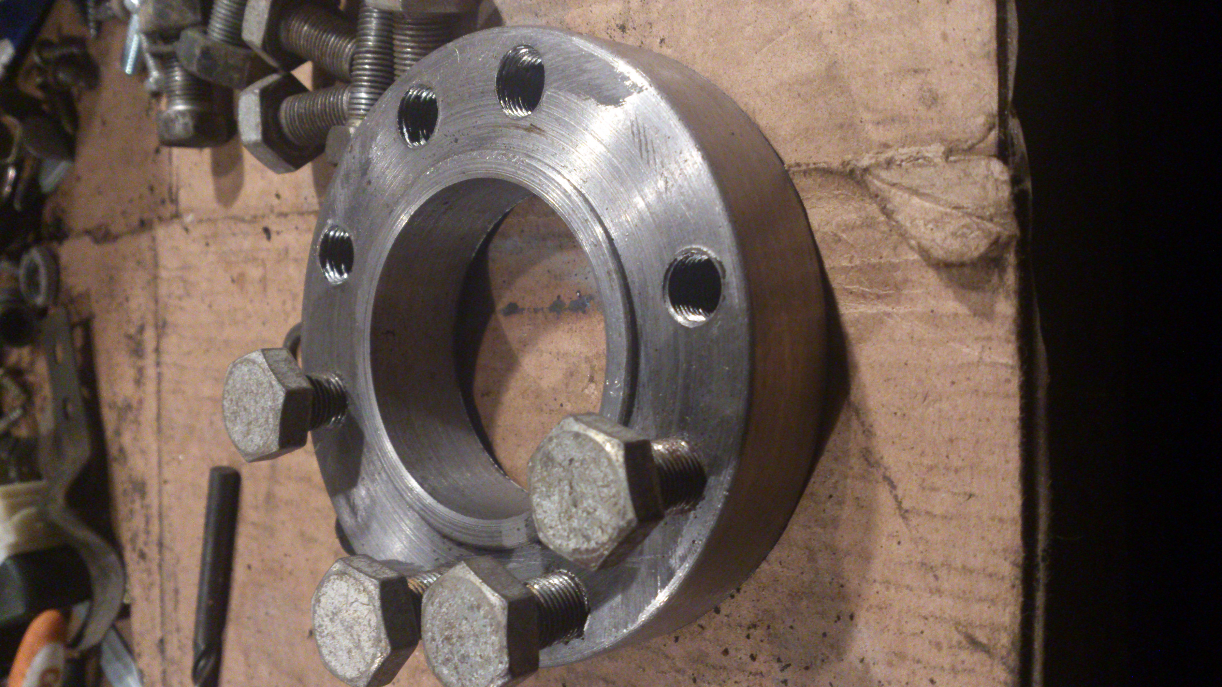

Наконец-то, спустя довольно продолжительное время, после установки Вольво-моста, удалось изготовить и установить проставку между волго-карданом и Вольво-фланцем. Она обошлась в 2000р и была изготовлена, известным на драйве человеком VAKSER Изделие весьма оперативно было выточено и отправлено с Воронежа в Москву, единственный косяк, что резьба была так себе, видимо метчик был староват или грубоват, пришлось пройтись дополнительно по всем отверстиям финишным. На днях занялся установкой, совместив данное мероприятие со снятием и дефектовкой коробки.
Встало всё чётко, единственный момент родные болты со стороны фланца не лезут, слишком длинные, в загашнике были найдены болты от какой-то части салона. Все болтики промазаны медной пастой и удачно вкручены.
В остальном плотно занялся подготовкой к сезону, сейчас в процессе полная переборка подвески (шаровые, пружины, колодки, обслужка суппортов и прч.) Отчеты позже.

Чёй-та стрёмные болтики.Не боишся,что срежет?TANKER писал(а):в загашнике были найдены болты от какой-то части салона

С широкой шляпой - болты петель дверей, не должно срезать. А вот остальные не внушают доверия.

А балансировка не нарушена, на фото показалось, что болты несимметрично расположены...

Родные болты кардана вообще-то )iguana01 писал(а):А вот остальные не внушают доверия.
Тебе и не надо теперьЭксцентрик писал(а):А я такую, купленныю у Михалыча просрал :)
Балансировка была нарушена лет нцать назад, когда был впервые снят кардан)) Насчет отверстий там небольшой выбор их расположения.pioneer.by писал(а):А балансировка не нарушена, на фото показалось, что болты несимметрично расположены...

TANKER можно отвезти в "Кардан Лефортово", там вместе с ней отбалансируют при тебе.

Да у меня карданбаланс в пяти минутах ходьбы от работы. Посмотрим как поедет сначала.

Я в Карданбалансе кардан делал, крестовины поменяли и балансировали. Нормально вроде.

Я к тому, что мог бы и подарить, но где оно - хз. Зато нашёл проставку в 5мм (просто кольцо с отверстиями) для тех же цда нашёл столько всего интересного и нужного (но не мне уже сейчас), что объявлений на авито тыщ на 20.
В карданбаланс я ездил пару месяцев назад. Дедов старой закалки не осталось. Одни чурки. Пытались развести на 10к почти за укорочение кардана на 3см. Были посланы нах. До сих пор кардан не сделал. Где не дорого и нормально сделают?
