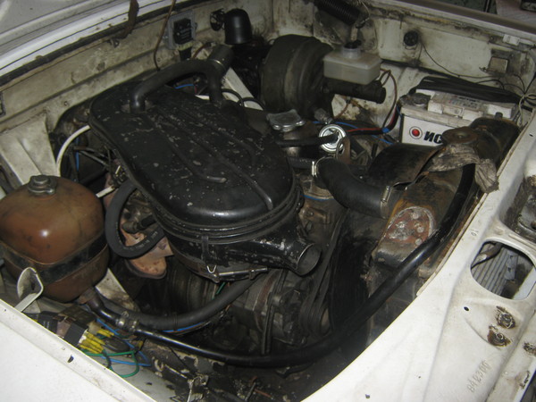

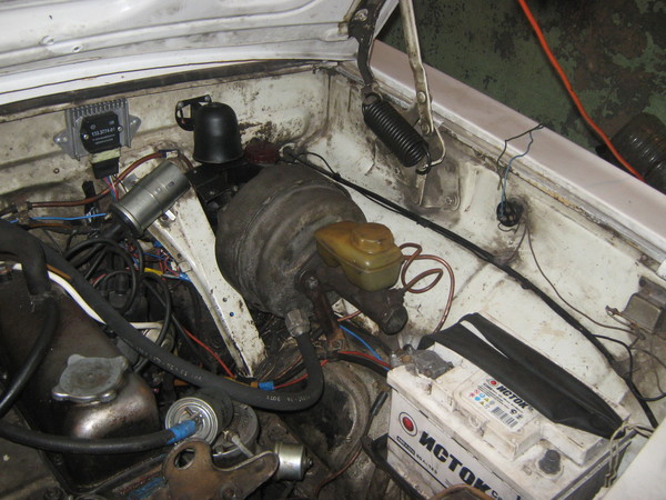

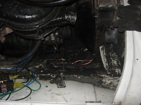

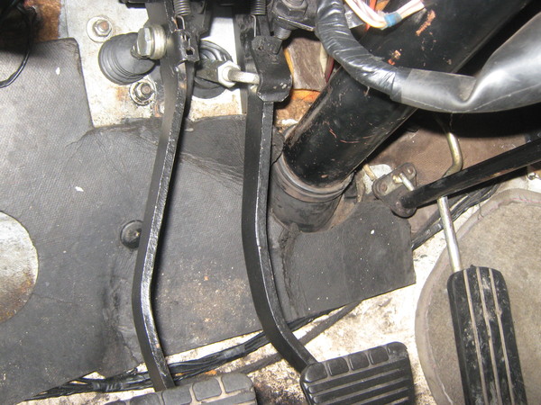

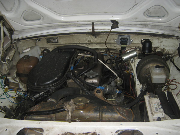

Сообщение usatank » Ср янв 04, 2012 3:04 am
сегодня с Владом малось порукодельничали: выкорчевали всякий хлам и привели подкапотное к человеческому виду.
ну и заодно заменили педальный узел на 2410.
Осталось подсоединить педаль тормоза, поставить бачок ГТЦ с датчиком, залить жижу ну и прокачать.

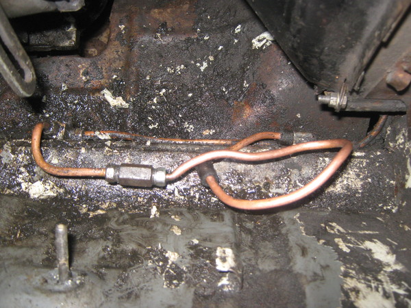

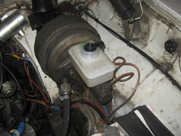

Сообщение ed101utf8 » Ср янв 04, 2012 23:25 pm
Дозапилили сегодня тормоза с usatank. Андрюхе респект и уважуха - без него я бы не решился на такой подвиг, очень благодарен ему.
Тормоза работают и даже тормозят, но как-то странно. Я никак не могу поймать момент торможения. Нажимаю на педаль, педаль идет очень легко, а тормозит аж в самом конце и даже стопорит колеса. Хотя я затем присмотрелся и заметил, что машина замедляется не только в самом конце, как я думал, а и по всему ходу педали, только очень медленно, так медленно, что я абсолютно не чувствую момент схватывания. После гвута вообще фигня получается. Там начало торможения отчетливо чувствуется . Правда педаль становится дубовой и давить сильно надо, но это другой вопрос.
Сразу с вутом возникло впечатление, что в системе воздух - педаль проваливается аж до пола (как мне показалось) и тормозит тоже в самом конце. После повторной прокачки тормозов субъективно ничего не изменилось. Провели замеры - от пола до педали в свободном состоянии 14-15 сантиметров, в режиме тапок в пол 6-7 сантиметров остается. Это нормальные показатели для ВУТа? Дело осложняется тем, что я на 2410 ни разу не ездил и не знаю какие должны быть тормоза на них, а Андрей уже год катается с нормальными тормозами от БМВ, и забыл этот стоковый страх и ужас.

Сообщение usatank » Чт янв 05, 2012 20:37 pm
а вот и фотке

Сообщение usatank » Чт янв 05, 2012 22:19 pm

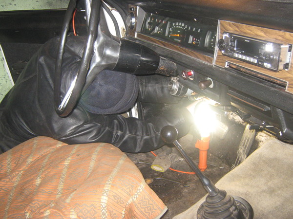

Тарасевич,
спасибо, "уж лучше вы к нам"(с).
самое сложное при установке - раскрутить все трубочки и при этом не посрывать грани на штуцерах.
как видно на фото, не все трубочки удалось открутить при помощи грубой силы. более грубую силу применять я не рискнул. поэтому пришлось использовать колхозный колхоз в виде муфты.

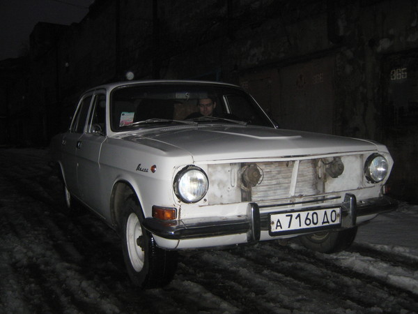

З.Ы. ланос с заваренной рещеткой радиатора на запор гораздо больше похож :lol:
